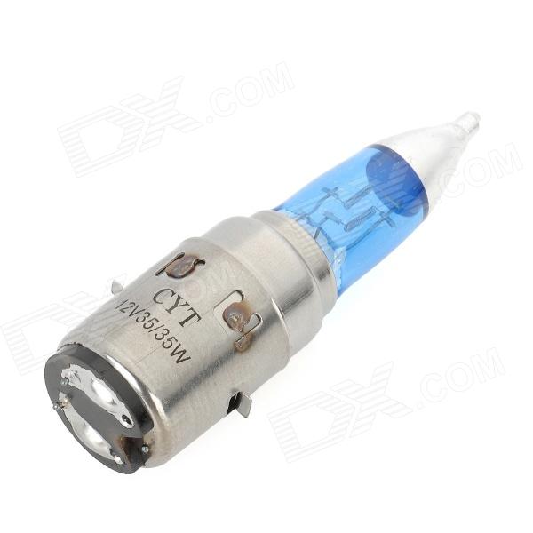

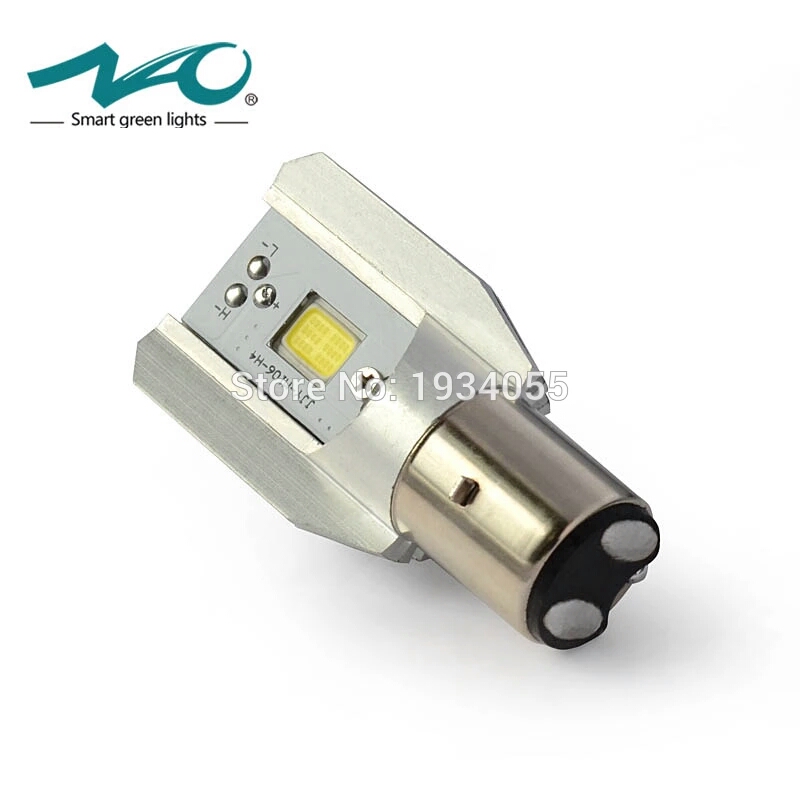

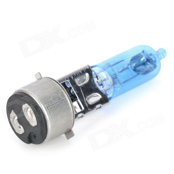

rudlev Опубликовано 19 августа, 2016 Жалоба Опубликовано 19 августа, 2016 С R2 это обычный ЗАЗ, или от сов. Грузовиков лампочка "грушка" с мощностью 40/45ватт. Выбор источника света, это уже на желание хозяина. Жаль, что стекло фары и отражатель пластиковый и от автогалогенки Н4 55/65ватт пасплавится, хотя люди меняют оптику от ВАза фотку штатной лампы в студию !!))))) Хочу убедиться в цоколе и заказать себе на Али разных светодиодных ламп )) Цитата

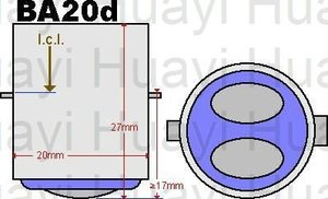

rudlev Опубликовано 19 августа, 2016 Жалоба Опубликовано 19 августа, 2016 Такой цоколь штатной лампы? Цитата

ttl Опубликовано 19 августа, 2016 Жалоба Опубликовано 19 августа, 2016 Родной цоколь. Есть и галогенки под такой цоколь, вопрос только вытержит ли отражатель фары температуру от галогенки. Цитата
ttl Опубликовано 19 августа, 2016 Жалоба Опубликовано 19 августа, 2016 И позолю себе высказаться относительно светодиодных ламп в головную оптику. Боюсь, что качество света будет плохое, оптика фары расчитана под лампу накаливания и определенне геометрические размеры, а светодиодная не обеспечит такого. Если конечно хочется попробовать и провести испытания, то хозяин -барин :-) :-) :-) Цитата
rudlev Опубликовано 19 августа, 2016 Жалоба Опубликовано 19 августа, 2016 И позолю себе высказаться относительно светодиодных ламп в головную оптику. Боюсь, что качество света будет плохое, оптика фары расчитана под лампу накаливания и определенне геометрические размеры, а светодиодная не обеспечит такого. Если конечно хочется попробовать и провести испытания, то хозяин -барин :-) :-) :-) лан, цена копеешная. Можно поэкспериментировать со светодиодом. Закажую ,поставлю, отпишу 1 Цитата
Gruzilla Опубликовано 19 августа, 2016 Жалоба Опубликовано 19 августа, 2016 Лампа S2, я поставил Philips, в каталоге номер 12728, есть несколько разновидностей по яркости и по цене, я взял C1, светит лучше стоковой, не перегорает уже два сезона. Цитата
rudlev Опубликовано 19 августа, 2016 Жалоба Опубликовано 19 августа, 2016 Лампа S2, я поставил Philips, в каталоге номер 12728, есть несколько разновидностей по яркости и по цене, я взял C1, светит лучше стоковой, не перегорает уже два сезона. А это шо за лампы ???? Встают без переделок ???? На штатное место в фаре?? Цитата
Gruzilla Опубликовано 19 августа, 2016 Жалоба Опубликовано 19 августа, 2016 Да, штатный размерчик. Цитата
rudlev Опубликовано 19 августа, 2016 Жалоба Опубликовано 19 августа, 2016 Лампа S2, я поставил Philips, в каталоге номер 12728, есть несколько разновидностей по яркости и по цене, я взял C1, светит лучше стоковой, не перегорает уже два сезона. Нашел. Подходит )) Цитата
