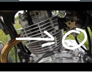

denwer Опубликовано 15 апреля, 2017 Жалоба Опубликовано 15 апреля, 2017 (изменено) 17 минут назад, Mad Serg сказал: Подножки убраны, кнопки не нажаты - он же у меня даже чихнул разок. Свеча какая-то черная - я почистил, но лучше не стало, в ближайшем магазине таких не оказалось. При включении зажигания у меня тоже загорается задний габарит. Как проверить наличие бензина в карбюраторе? Снизу на карбюраторе есть болтик с трубочкой под мот, для слива бензина. Если польётся, то бенз есть. И проверь его на всякий случай. На тряпочку и подожги в стороне. Вдруг попало чего. Вот он. Самый нижний Изменено 15 апреля, 2017 пользователем denwer Цитата
