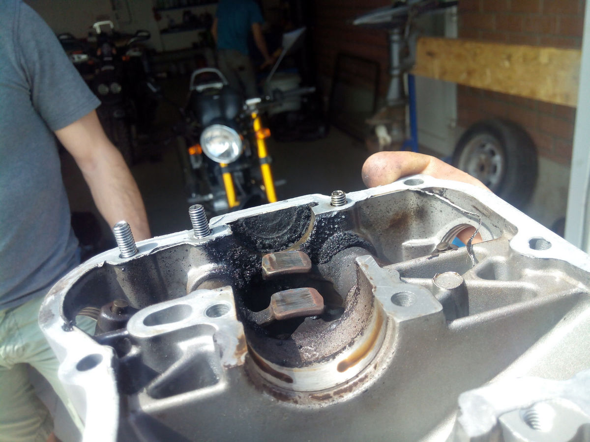

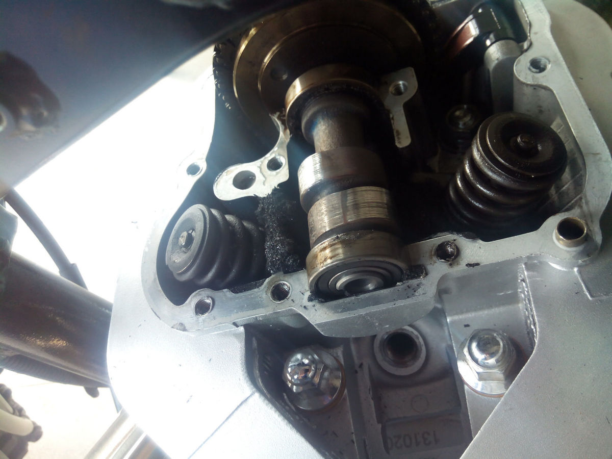

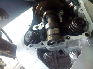

leon.rongp Опубликовано 3 мая, 2017 Жалоба Поделиться Опубликовано 3 мая, 2017 (изменено) 1 час назад, Mad Serg сказал: А я целый день в плохом настроении... Меня прям из колеи выбило - хотя может потому что сейчас каждый день идут исключительно плохие новости, да еще и не по одной, и этот караван не думает прекращаться. Ладно. Чтобы ты не чувствовал себя одиноким в своем горе, расскажу свою страшную историю. Я купил этот свой мот 2 года назад (1 марта) прямо на заводе. Мне его деловыми линиями доставили. Через 300 км пробега он вдруг перестал тянуть. Это мой первый мот и я был ни в зуб ногой. Я по друзьям, родственникам, знакомым. Все дают советы, я претворяю их в жизнь, даже CDI новый купил за 5000 руб. - ничего не помогает. Даже службу поддержки клиентов Baltmotors доставал. Они только плечами пожимали. Месяц убил, потом обратился к мотомеханику в сервисе. Он снял головку. А она сухая (масло не поступало) и забита стружкой. Рокеры и кулачки распредвала стерты, на цилиндре задиры. Оказалось, что в двигателе отсутствует шестеренка привода масляного насоса. Видимо китаец, собиравший мой движок, был с похмелья и забыл ее установить. Поэтому масло в головку не подавалось. Механик все это сфотографировал и даже видео снял. Я отправил все в Baltmotors. Там сказали: «Ой», и выслали мне все необходимые запчасти для ремонта бесплатно. Два месяца нервотрепок, но вот до сих пор езжу.))) Поэтому не переживай. Все наладится.) Изменено 3 мая, 2017 пользователем leon.rongp 2 Цитата Ссылка на комментарий Поделиться на другие сайты Поделиться
Mad Serg Опубликовано 3 мая, 2017 Жалоба Поделиться Опубликовано 3 мая, 2017 46 минут назад, leon.rongp сказал: Ладно. Чтобы ты не чувствовал себя одиноким в своем горе, расскажу свою страшную историю. Я купил этот свой мот 2 года назад (1 марта) прямо на заводе. Мне его деловыми линиями доставили. Через 300 км пробега он вдруг перестал тянуть. Это мой первый мот и я был ни в зуб ногой. Я по друзьям, родственникам, знакомым. Все дают советы, я претворяю их в жизнь, даже CDI новый купил за 5000 руб. - ничего не помогает. Даже службу поддержки клиентов Baltmotors доставал. Они только плечами пожимали. Месяц убил, потом обратился к мотомеханику в сервисе. Он снял головку. А она сухая (масло не поступало) и забита стружкой. Рокеры и кулачки распредвала стерты, на цилиндре задиры. Оказалось, что в двигателе отсутствует шестеренка привода масляного насоса. Видимо китаец, собиравший мой движок, был с похмелья и забыл ее установить. Поэтому масло в головку не подавалось. Механик все это сфотографировал и даже видео снял. Я отправил все в Baltmotors. Там сказали: «Ой», и выслали мне все необходимые запчасти для ремонта бесплатно. Два месяца нервотрепок, но вот до сих пор езжу.))) Поэтому не переживай. Все наладится.) Жуть... Ну а поддержка конечно очень приятна - думаю так не у всех. Бывает вообще жестко - у меня родители заказали новую мебель, с них попросили предоплату почти всей суммы. Так как фирма работает давно и вроде как известная, то предоплату они внесли. На днях пришла новость. что фирма ликвидируется и ни имущества, ни денег у нее нет. То есть в итоге ни мебели, ни денег. Цитата Ссылка на комментарий Поделиться на другие сайты Поделиться
