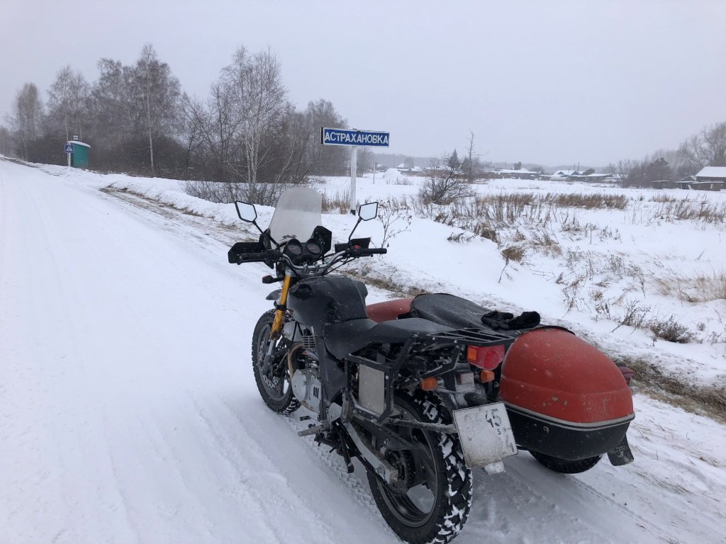

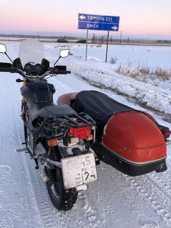

Omich Опубликовано 3 января, 2020 Жалоба Поделиться Опубликовано 3 января, 2020 Привет, парни. Лучший опохмелятор - это дальнячок зимой. За бортом -11. Продолжаю неистово катать. Сезон продолжается. Уфигачил лесами-полями куда-то в Тюменскую область. Как ни странно, везде можно проехать. Какие-то деревни, люди машут, а я им машу и пру и пру. БМ-ка мерзнет, чихает, но прет. Офигительно покатался. 6 2 Цитата Ссылка на комментарий Поделиться на другие сайты Поделиться

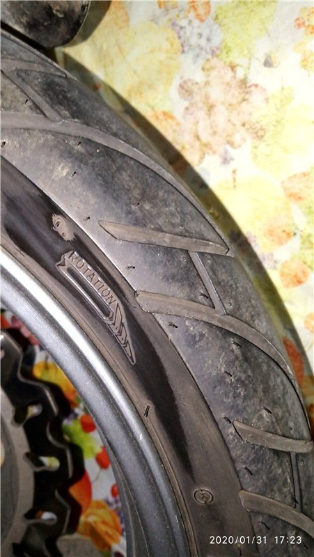

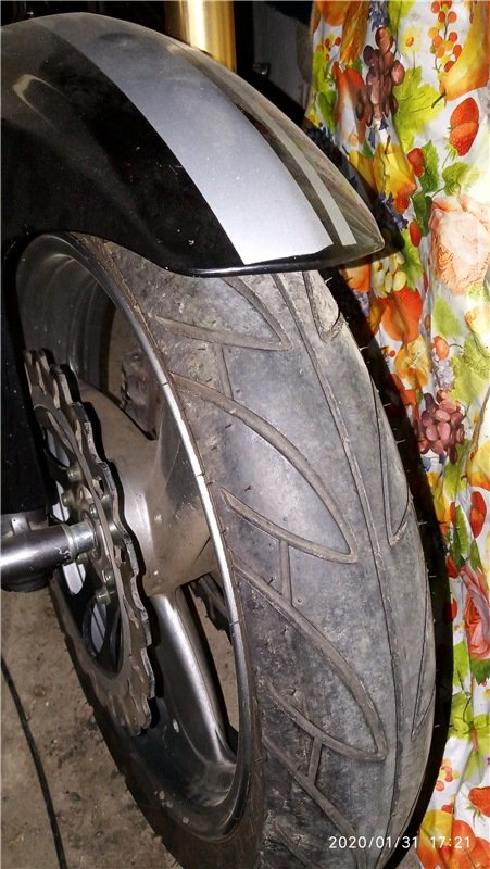

Yur Опубликовано 29 января, 2020 Жалоба Поделиться Опубликовано 29 января, 2020 Хочу поинтересоваться,раз тут все такие умелыеhttp://vfl.ru/fotos/786de76429362249.html купил покрышки,протектор идентичный ,направленность указана противоположная,на фото видно.Это не ошибка произодителя? Цитата Ссылка на комментарий Поделиться на другие сайты Поделиться
Alex_Frolov Опубликовано 29 января, 2020 Жалоба Поделиться Опубликовано 29 января, 2020 28 минут назад, Yur сказал: Хочу поинтересоваться,раз тут все такие умелыеhttp://vfl.ru/fotos/786de76429362249.html купил покрышки,протектор идентичный ,направленность указана противоположная,на фото видно.Это не ошибка произодителя? Все верно указано. На ведущем колесе ёлочка по направлению движения чтобы отводила воду и очищалась во время буксования колеса. На переднем же колесе рисунок в противоположную сторону, так как переднее колесо ведомое, мотоцикл его толкает, и колесо работает на управление и торможение. Цитата Ссылка на комментарий Поделиться на другие сайты Поделиться
Yur Опубликовано 29 января, 2020 Жалоба Поделиться Опубликовано 29 января, 2020 Цитата спасибо,сообственно это уже 4 человек мне пишет...видимо так и есть Цитата Ссылка на комментарий Поделиться на другие сайты Поделиться

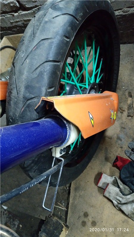

Piratino Опубликовано 31 января, 2020 Жалоба Поделиться Опубликовано 31 января, 2020 В 29.01.2020 в 21:03, Alex_Frolov сказал: Все верно указано. На ведущем колесе ёлочка по направлению движения чтобы отводила воду и очищалась во время буксования колеса. На переднем же колесе рисунок в противоположную сторону, так как переднее колесо ведомое, мотоцикл его толкает, и колесо работает на управление и торможение. В 29.01.2020 в 22:35, Yur сказал: спасибо,сообственно это уже 4 человек мне пишет...видимо так и есть В 29.01.2020 в 21:03, Alex_Frolov сказал: Все верно указано. На ведущем колесе ёлочка по направлению движения чтобы отводила воду и очищалась во время буксования колеса. На переднем же колесе рисунок в противоположную сторону, так как переднее колесо ведомое, мотоцикл его толкает, и колесо работает на управление и торможение. У меня на мотарде так и есть. Но на стрите и заднее и переднее с ёлочкой одинаковой по ходу движения... Цитата Ссылка на комментарий Поделиться на другие сайты Поделиться
Alex_Frolov Опубликовано 31 января, 2020 Жалоба Поделиться Опубликовано 31 января, 2020 1 час назад, Piratino сказал: У меня на мотарде так и есть. Но на стрите и заднее и переднее с ёлочкой одинаковой по ходу движения... Исключения бывают, например у турэндурной резины Mitas E-08 и Mitas E-07 рисунок направленный, но для переднего колеса у 08 указана стрелка вперёд, как и заднего. А у 07 наоборот. Китайцы же наверно просто не заморачиваются и на всех покрышках ставят стрелку только в одном направлении. Например, на универсальной резине Yanxing, которая ставится на мой кросраннер и на рейсеры рейнджеры, и на переднем и на заднем колесе стрелка указана в одну сторону. Но на "оригинальной" покрышке с таким рисунком - Pirelli MT60, и других брендовых покрышках, стрелки расположены в разные стороны. Поэтому я перевернул переднюю покрышку, несмотря на стрелку. Цитата Ссылка на комментарий Поделиться на другие сайты Поделиться
Yur Опубликовано 1 февраля, 2020 Жалоба Поделиться Опубликовано 1 февраля, 2020 разные покрышки,производители. устанавливать нужно согласно стрелок,может быть и сонаправленные-пишут ,что на совсем бюджетных, -и разнонаправленные. вообщем на заводе лохануться не могли,ставить согласно стрелок,и все тут! Цитата Ссылка на комментарий Поделиться на другие сайты Поделиться
Yur Опубликовано 1 февраля, 2020 Жалоба Поделиться Опубликовано 1 февраля, 2020 кстати,покупал эти направленные две за 6400,мосавтошина инетдоставка. А вот подскажите,запчасти как лучше и где и через кого заказывать,алиэкспресс?Или есть еще варианты?Сложно это сейчас,долго? И принципиально ли знать пусковой ток покупая АКБ,НА стрит?9а/ч,12в это то понятно. пусковой думаю у все приблизительно одинаковый? Цитата Ссылка на комментарий Поделиться на другие сайты Поделиться

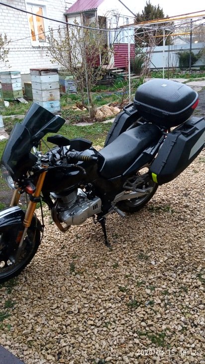

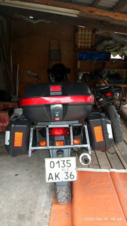

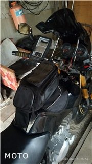

Piratino Опубликовано 16 апреля, 2020 Жалоба Поделиться Опубликовано 16 апреля, 2020 Всем удачных праздников! Улучшил для дальняков. 2 Цитата Ссылка на комментарий Поделиться на другие сайты Поделиться
Piratino Опубликовано 16 апреля, 2020 Жалоба Поделиться Опубликовано 16 апреля, 2020 (изменено) Улучшил для дальняков. Изменено 16 апреля, 2020 пользователем Piratino 1 Цитата Ссылка на комментарий Поделиться на другие сайты Поделиться
