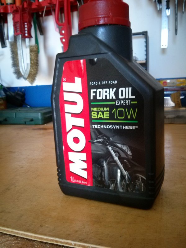

leon.rongp Опубликовано 19 мая, 2020 Жалоба Поделиться Опубликовано 19 мая, 2020 2 часа назад, Piratino сказал: А масло какое залил и в каком количестве? Масло заливал вот это. Точное количество не скажу. Заливал ровно столько, чтобы можно было продавить заглушку масляной камеры до фиксации ее стопорным кольцом. Если залить меньше, то там останется воздух, что не желательно. Если залить больше, то не продавишь заглушку масляной камеры на ее место и не установишь стопорное кольцо. Сначала залил больше, чем нужно потом немного отливал и с третей попытки получилось продавить заглушку масляной камеры и установить стопорное кольцо. 1 Цитата Ссылка на комментарий Поделиться на другие сайты Поделиться

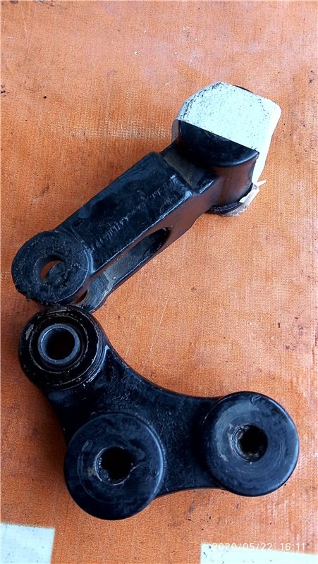

Piratino Опубликовано 22 мая, 2020 Жалоба Поделиться Опубликовано 22 мая, 2020 Здравствуйте, друзья. Сегодня перебирал прогрессию и обнаружил,что рассыпался подшипник в средней части, соединяющей оба конца линка.. Что делать не знаю, где искать подшипник или линк в сборе. Точить втулку негде..И сколько может стоить новый линк? И где его искать.... Цитата Ссылка на комментарий Поделиться на другие сайты Поделиться
leon.rongp Опубликовано 22 мая, 2020 Жалоба Поделиться Опубликовано 22 мая, 2020 23 минуты назад, Piratino сказал: Здравствуйте, друзья. Сегодня перебирал прогрессию и обнаружил,что рассыпался подшипник в средней части, соединяющей оба конца линка.. Что делать не знаю, где искать подшипник или линк в сборе. Точить втулку негде..И сколько может стоить новый линк? И где его искать.... подшипник https://alexmotorsspb.ru/katalog_zapchastej/motocikly_i_skutery/zapasnye_detali_dlya_motociklov_baltmotors_baltmotors/baltmotors_street_200_dd/zadnij_amortizator/podshipnik_hk1618_bearing_hk1618_05721q001618/ втулка https://alexmotorsspb.ru/katalog_zapchastej/motocikly_i_skutery/zapasnye_detali_dlya_motociklov_baltmotors_baltmotors/baltmotors_street_200_dd/zadnij_amortizator/vtulka_podshipnika_1_rear_stand_i_sleeve_09180q120013/ Цитата Ссылка на комментарий Поделиться на другие сайты Поделиться
ecconaut Опубликовано 22 мая, 2020 Жалоба Поделиться Опубликовано 22 мая, 2020 Ох ничосе.. За подшипник HK1618 (16*22*18) хотят 400р. Вот шкуродёры. Ему красная цена 100р. Имхо можно заменить вчетверо более дешёвым и распространённым HK1616 (16*22*16). Теоретически его будет разбивать немного быстрее, но можно просто менять чаще. 1 Цитата Ссылка на комментарий Поделиться на другие сайты Поделиться
ecconaut Опубликовано 22 мая, 2020 Жалоба Поделиться Опубликовано 22 мая, 2020 Ещё можно вместо HK1618 и втулки запрессовать сколько влезет обычных шарикоподшипников с грязезащитой внешним диаметром 22 и внутренним диаметром, равным диаметру болта. Из старого пальца при этом нужно изготовить две коротенькие проставочные втулочки - во-первых чтобы был необходимый упор, а во вторых, если в конструкции предусмотрены сальники, чтобы не было дыры между сальником и болтом. Пилить ножовкой конечно палец вряд ли получится, т.к. он должен быть закалён, но болгарка может помочь, главное орудовать ею аккуратно. 1 Цитата Ссылка на комментарий Поделиться на другие сайты Поделиться
