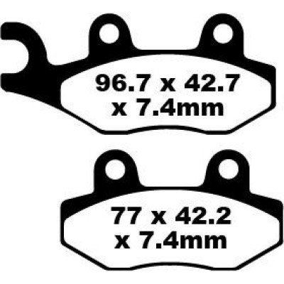

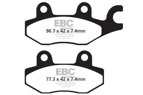

Паштет Опубликовано 15 июня, 2021 Жалоба Опубликовано 15 июня, 2021 Какие на 250 стрит колодки стоят перед-зад? Можно ссылку? Цитата
Паштет Опубликовано 24 июня, 2021 Жалоба Опубликовано 24 июня, 2021 В 15.06.2021 в 11:06, Паштет сказал: Какие на 250 стрит колодки стоят перед-зад? Можно ссылку? Итак. Передние правые и задние - FA165, они же "колодки двухпоршневые с правым ухом". Передние левые - FA135, они же "колодки двухпоршневые с левым ухом". Эти колодки в продаже встречаются реже и стоят дороже. Возможна добавка индексов и букв к наименованию, означающее производство из более современных материалов (с уменьшенным содержанием стали, органических и т.д.) и наличие/количество водоотводящих полосок. Все они взаимозаменяемы на своих местах. Так же есть колодки с полной петлей вместо уха - они не подходят. 2 Цитата
modest Опубликовано 27 июня, 2021 Жалоба Опубликовано 27 июня, 2021 В 24.06.2021 в 22:23, Паштет сказал: Итак. Передние правые и задние - FA165, они же "колодки двухпоршневые с правым ухом". Передние левые - FA135, они же "колодки двухпоршневые с левым ухом". Эти колодки в продаже встречаются реже и стоят дороже. Возможна добавка индексов и букв к наименованию, означающее производство из более современных материалов (с уменьшенным содержанием стали, органических и т.д.) и наличие/количество водоотводящих полосок. Все они взаимозаменяемы на своих местах. Так же есть колодки с полной петлей вместо уха - они не подходят. С колодками просто. Идёшь в магазин и просишь колодки от Ирбис ТТР 250. Вперёд с ушами лево-право, назад безухие, можно болгаркой отрезать. У задних колодок феродо чуть тоньше. Я болгаркой стачивал как-то. Цитата
