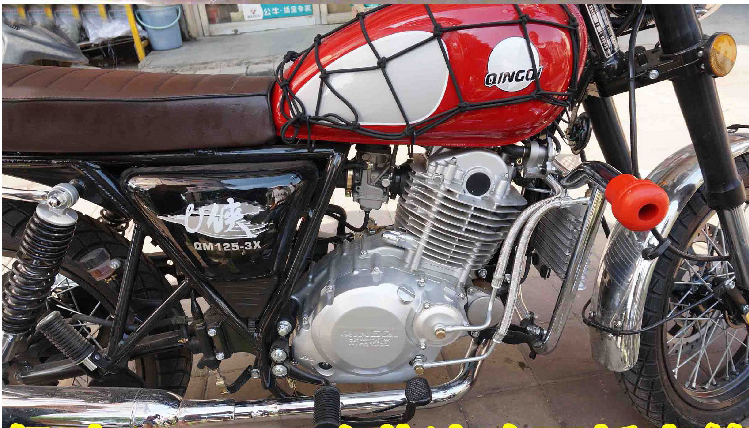

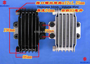

Китайцы продают готовые комплекты по 100у.е.
Владельцы подобных мотоциклов уже ставили их...но к сожалению цена слишком высока.

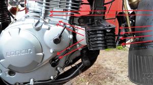

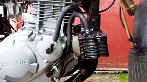

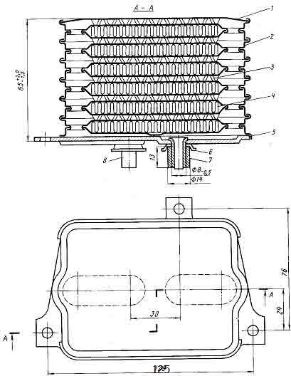

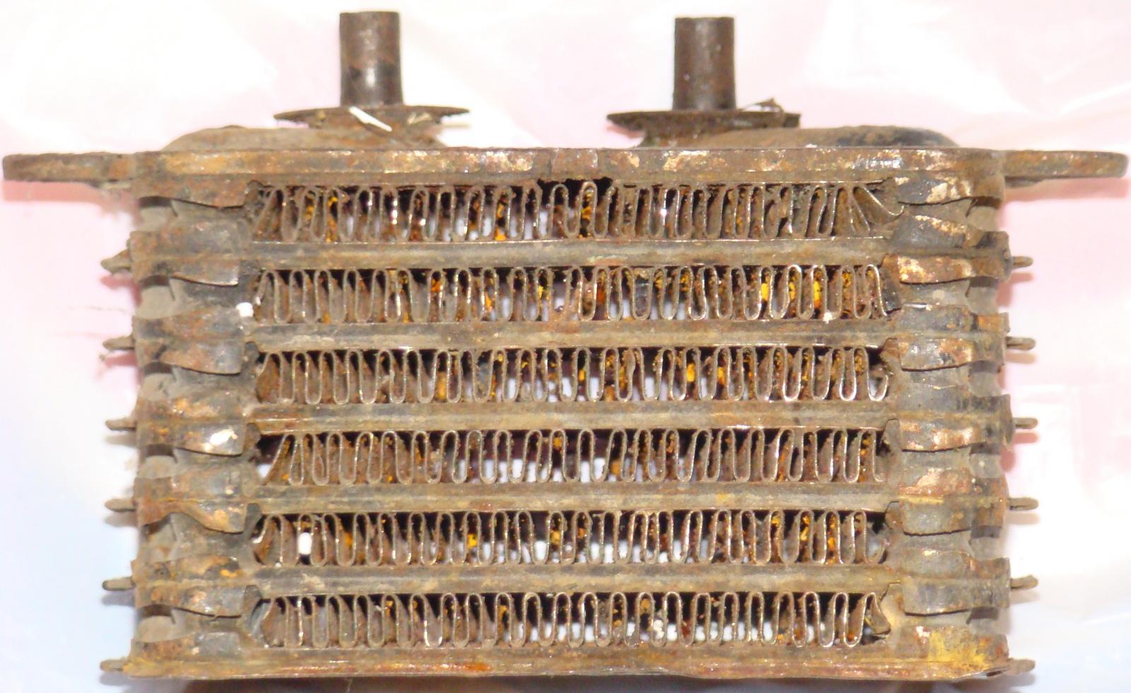

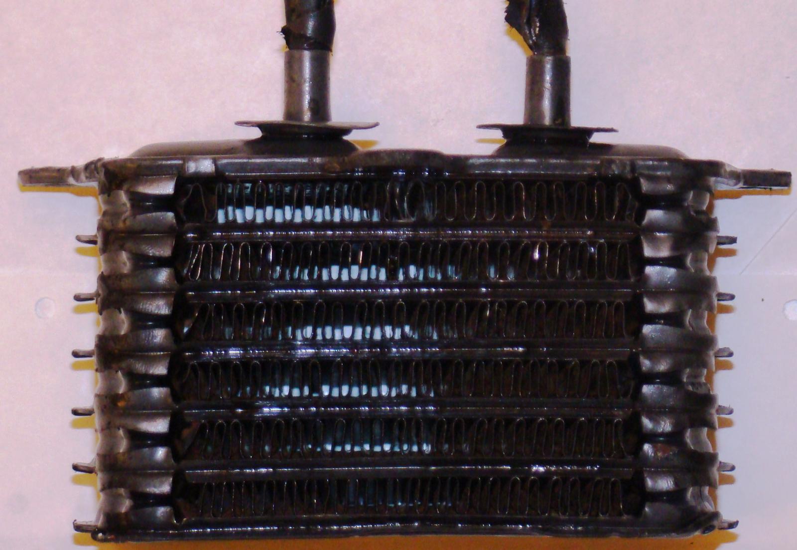

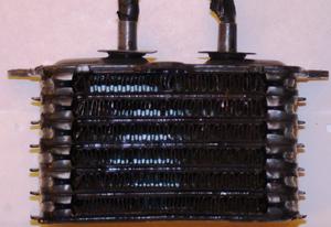

Поэтому пошел своим путем, купил маслянный радиатор от Запорожца, Объем радиатора 145мл.
отмыл его "Керхером" и вымыл внутри (грязищи внутри было не меряноai.gifai.gifai.gif
После покрасил.

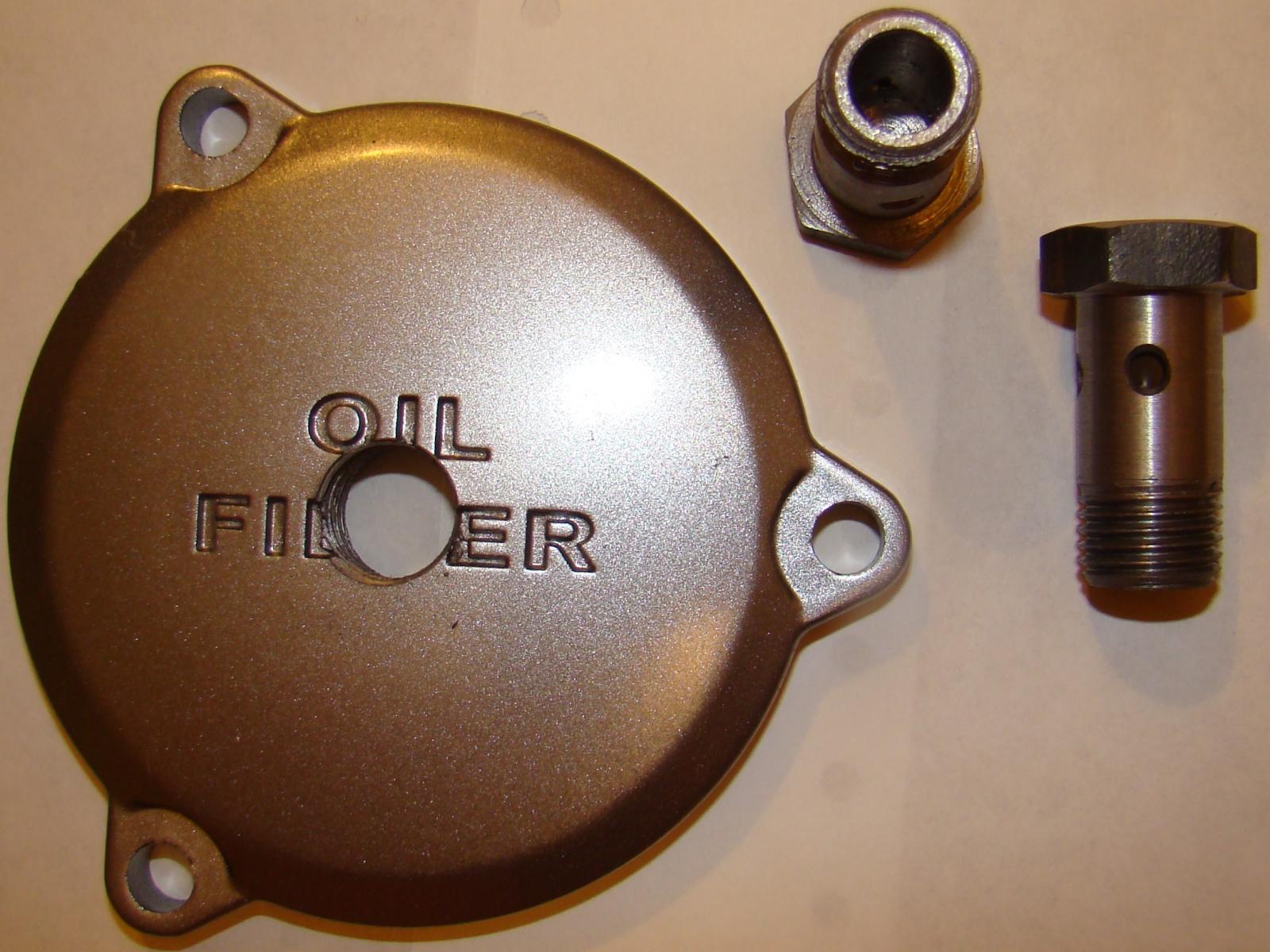

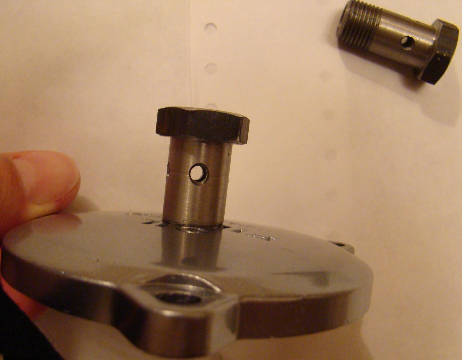

Купил фитинги на авторазборке и токарь мне изготовил болты для них.
В стандартной крышке масло фильтра просверлили отверстие и нарезали резьбу.

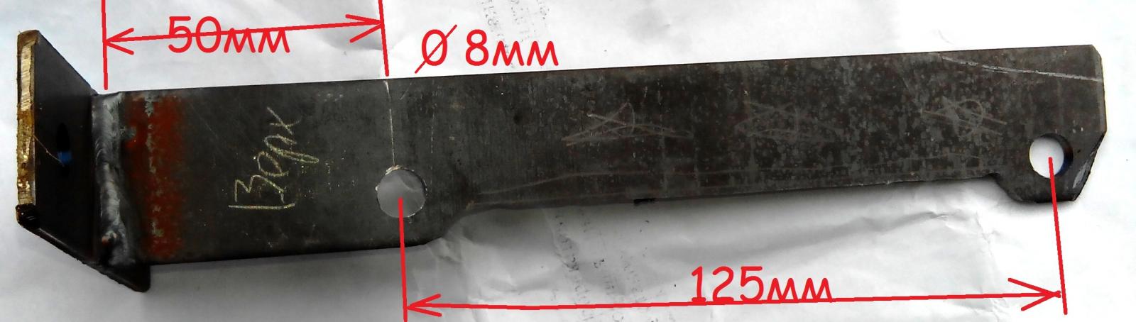

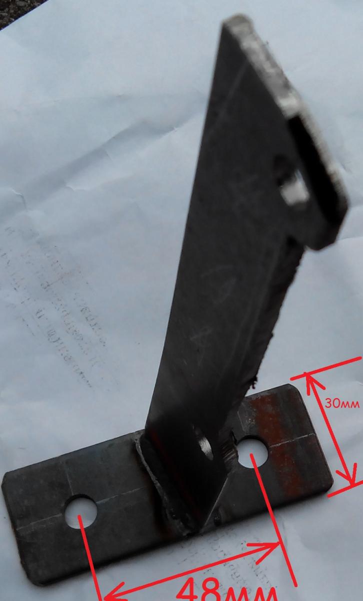

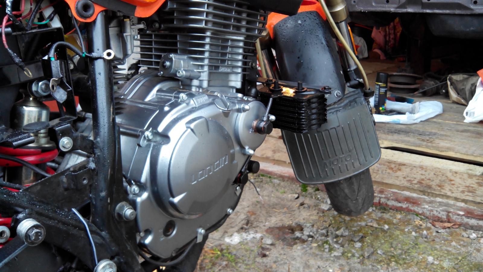

Была изготовлена крепежная планка.
Куплен маслостойкий шланг внутренним диаметром 8 мм. длинной 0,5м и четыре зажима.

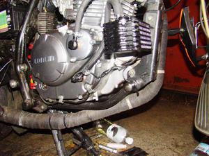

Радиатор ставил таким образом, что бы максимально уменьшить длинну масломагистрали и он не перекрывал движение воздуха на цилиндр.

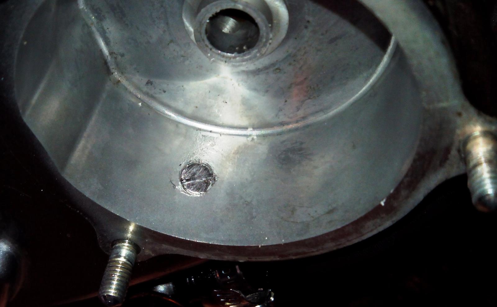

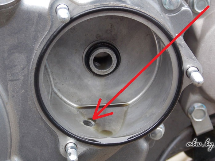

Заглушил маслоканал.
В качестве заглушки использовал кусок резьбовой части болта М8, длинной 10мм. В торце этого куска сделал протил под отвертку.
В маслоканале нарезал резьбу и с использованием резьбового фиксатора вкрутил заглушку.
Резьбовой фиксатор обеспечит герметичность и предотвратит выкручивание заглушки.

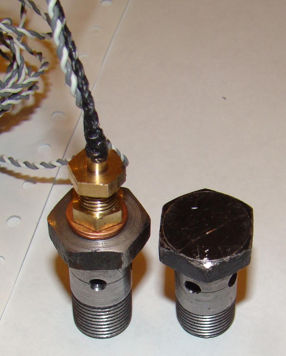

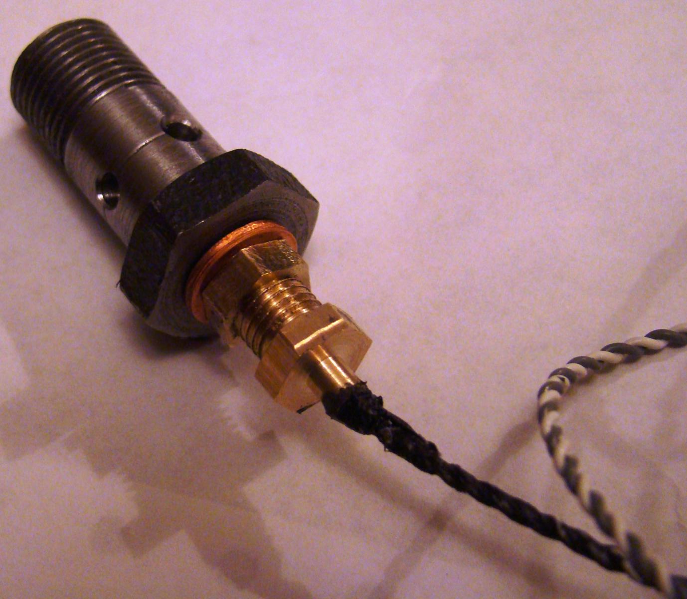

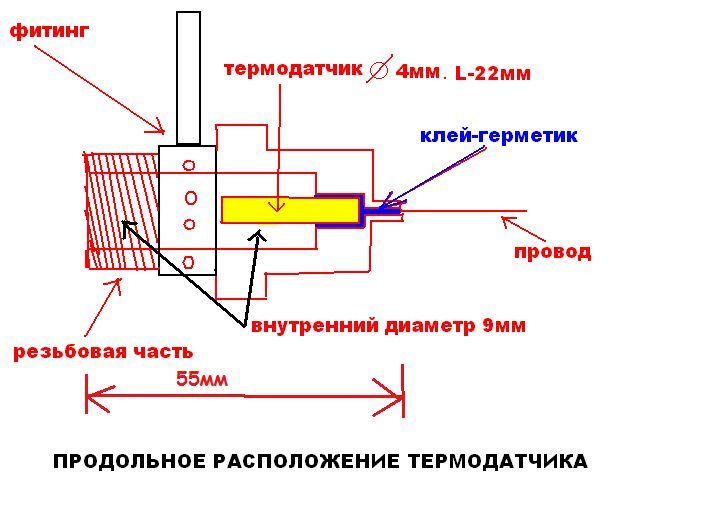

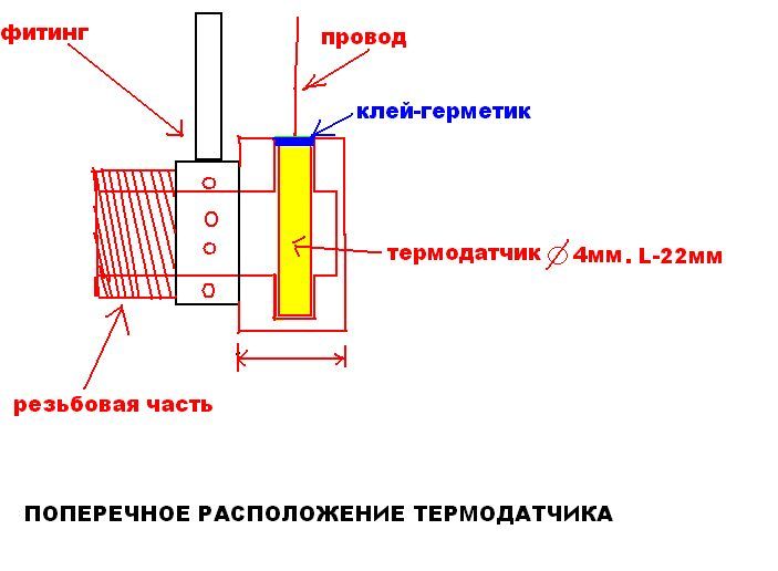

После установки маслорадиатора, возник риторический вопрос …А куда я теперь термодатчик установлю????ac.gif

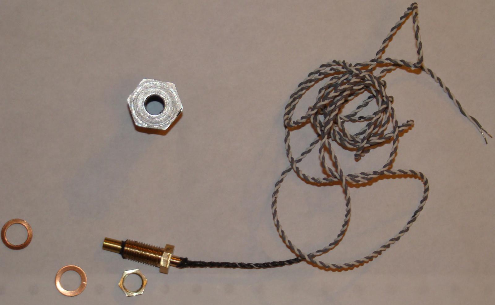

Обдумывал разные варианты, смущал тот момент, что меняется место съема данных по температуре масла. И из-за этого не будет точной картины.

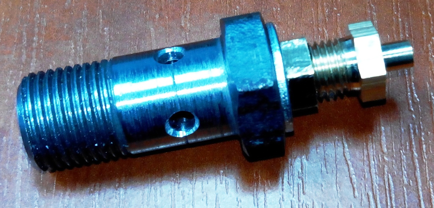

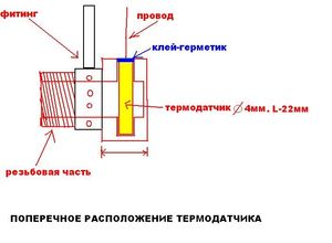

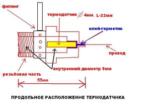

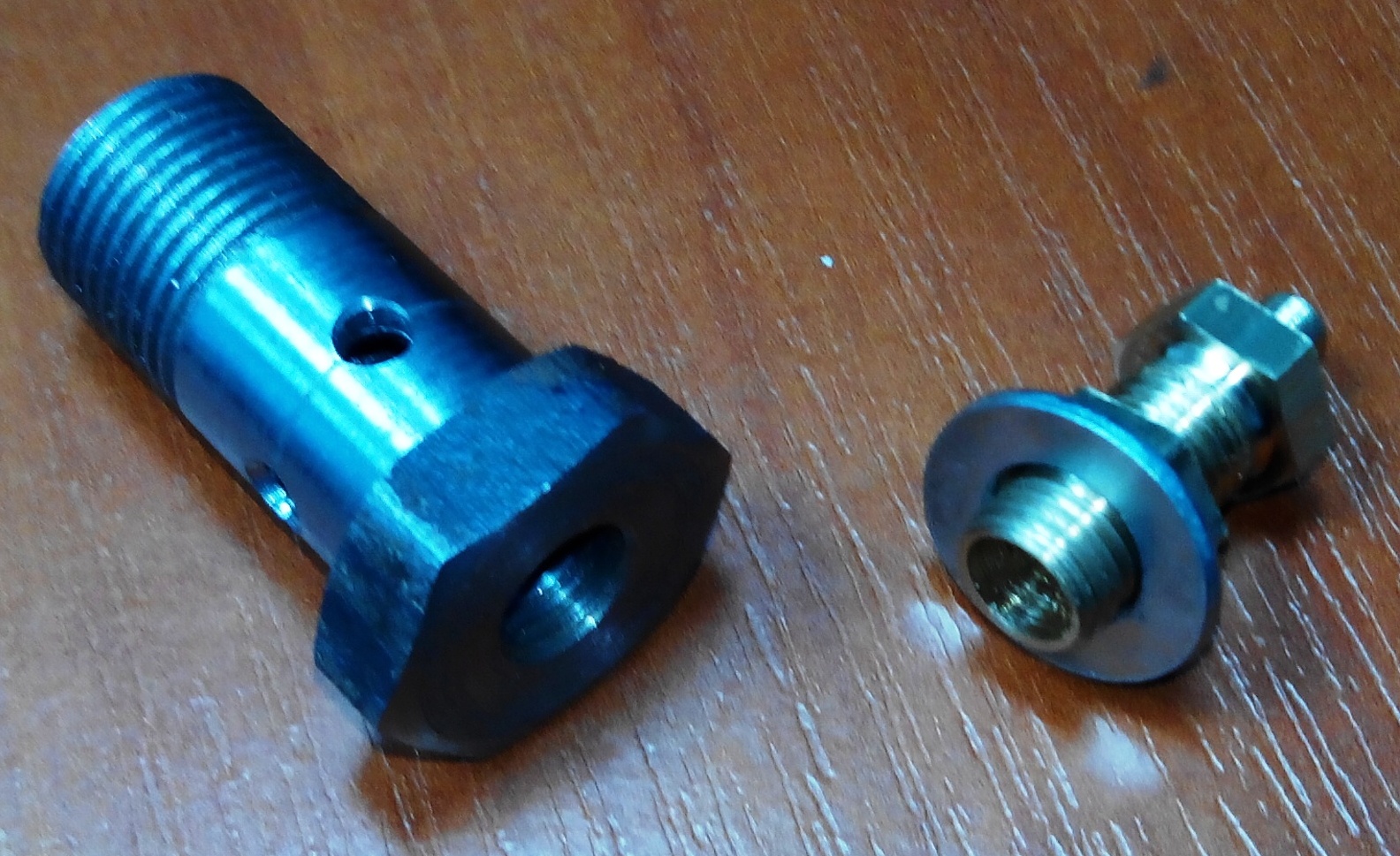

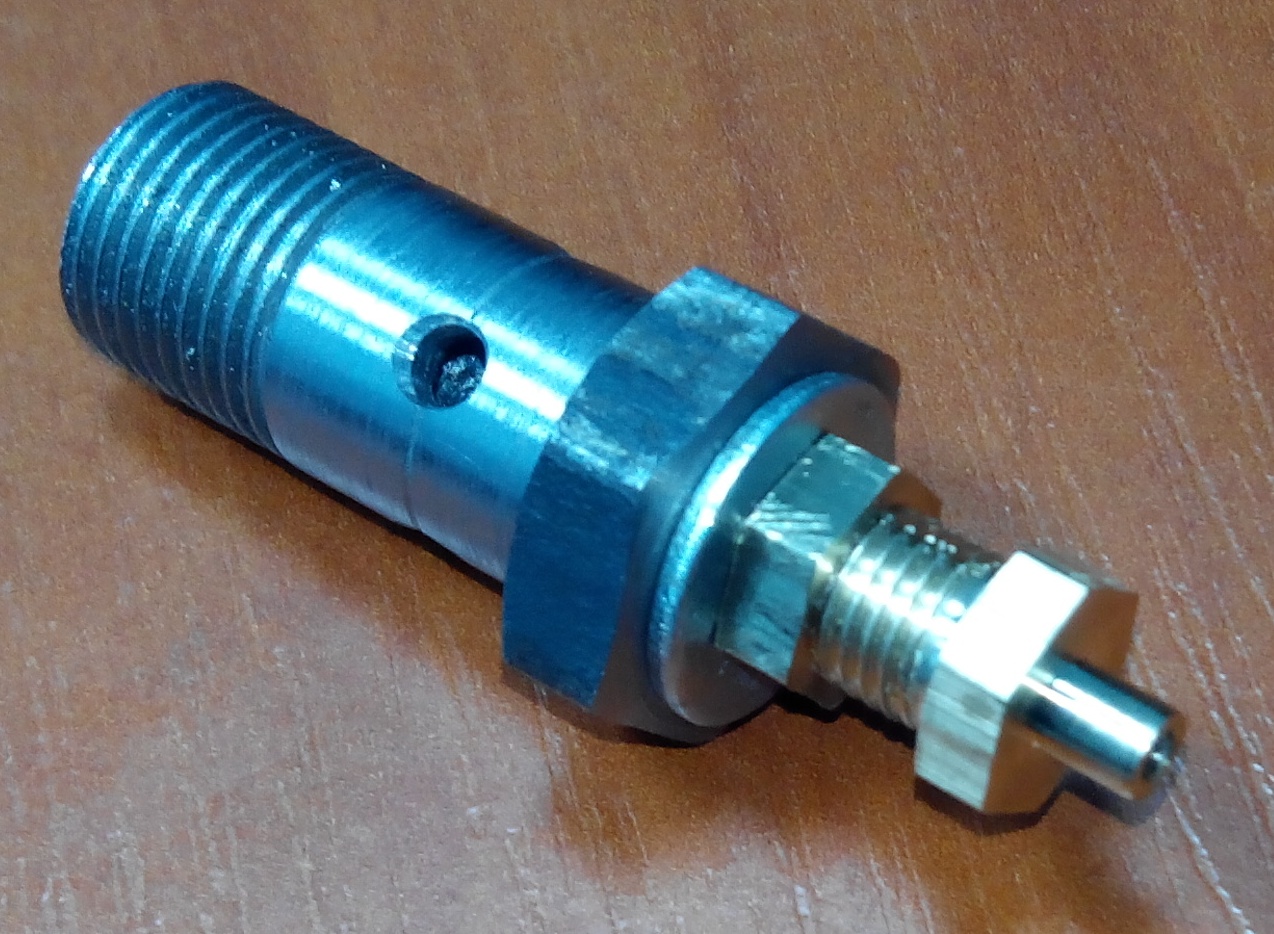

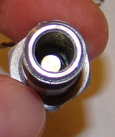

Датчик температуры будет устанавливаться в фитинг, нарисовал эскиз, токарь выточил
Теперь я смогу с точностью 100% наблюдать на изменение температурного режима мотора.
Было два варианта установки термодатчика в фитинг, поперечное и продольное. Остановился на продольном и токарю мороки меньше и у датчика большая площадь контакта с маслом будет.
Сегодня все установил и проверил, радиатор нагревается. Все работает.
Читал отзывы людей которые ставили маслорадиаторы, что у них масло радиаторы нагреваются совсем мало.
В моем случае радиатор нагревался так, совершенно пропорционально нагреву двигателю.
Проверил за какое время происходит выход масла из радиатора, практически мгновенно после запуска. Производительности маслонасоса хватает.

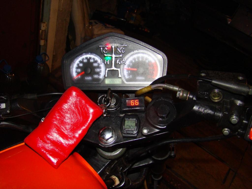

У меня ранее стоял датчик температуры масла, по моим наблюдениям рабочая температура мотора 110-120 градуса, что на мой взгляд многовато.
До установки радиатора.
Когда использовал ранее масло 10w40 оно перегревалось. После перехода на масло 15w50 даже при таких температурах масло работает отлично.

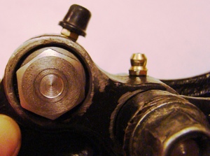

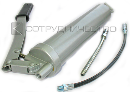

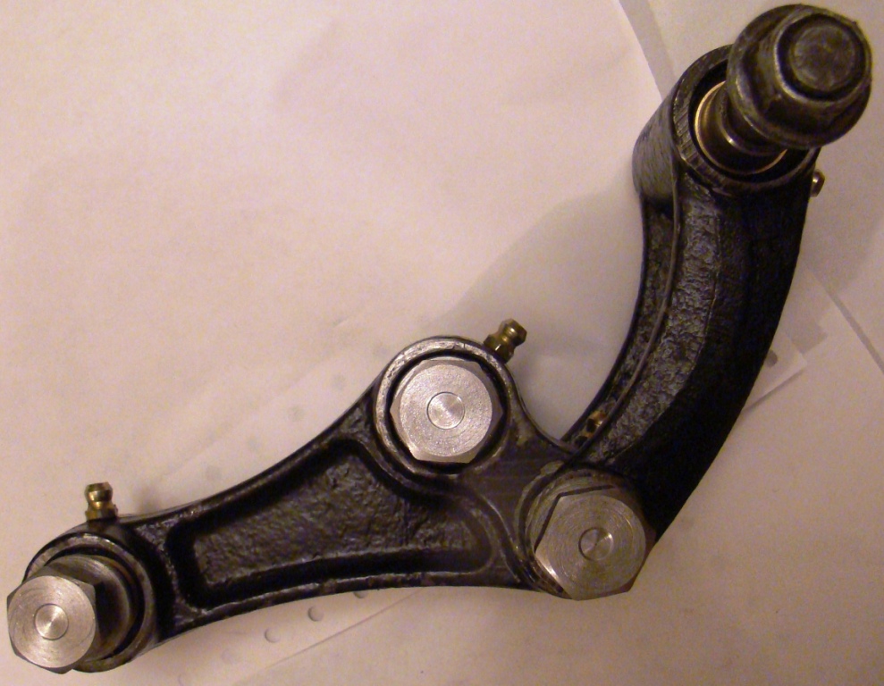

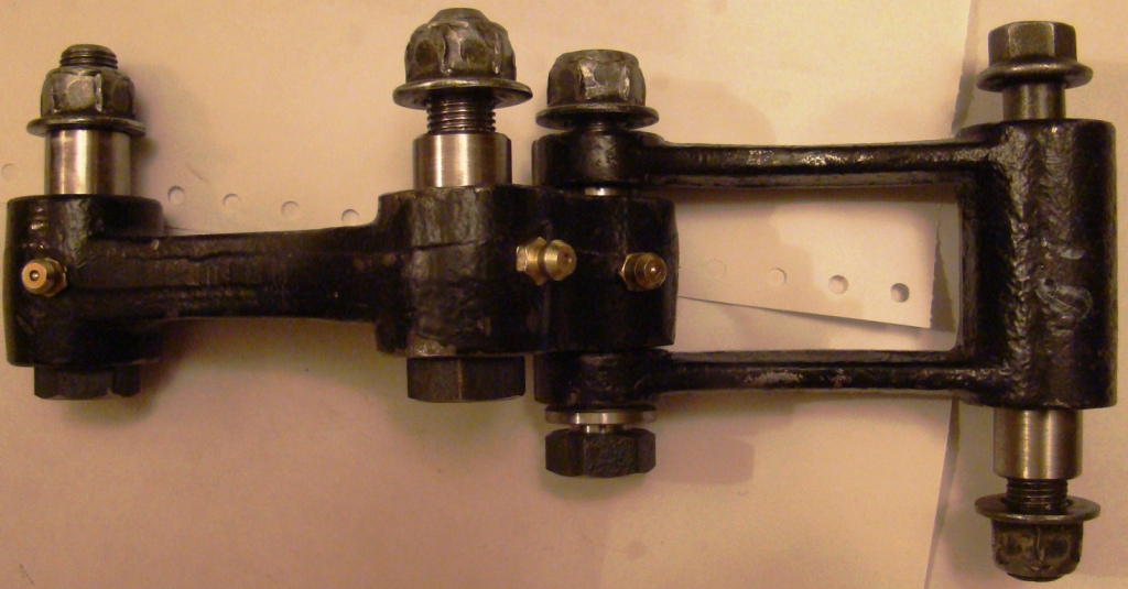

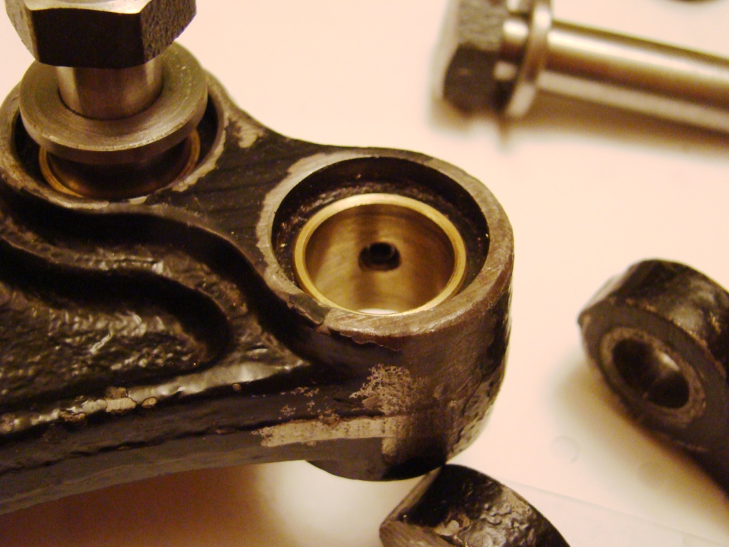

В моей модели мотоцикла в прогрессии применяются втулки, а не подшипники. Для их смазки часто приходилось данный узел разбирать и смазывать.
В конечном счете мне это надоело и в прогрессию были установлены тавотницы
Теперь весь процесс смазки прогрессии сводится к подсоединению смазочного шприца и закачиванию смазки.

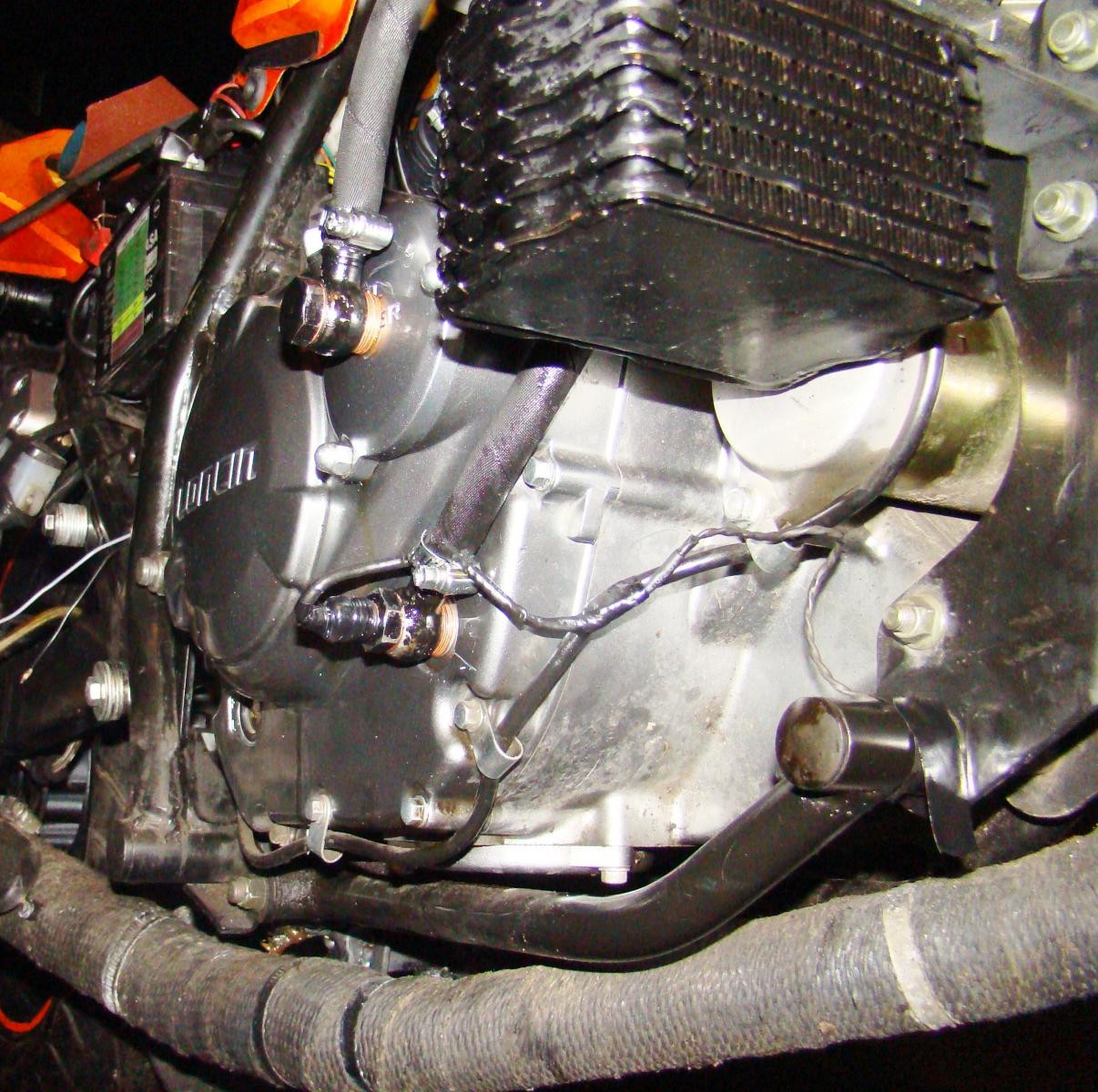

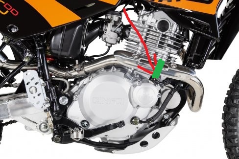

Датчик температуры прекрасно установить и на БМ эндуро-250 в фитинг входа масла в двигатель после маслорадиатора.
Придется выточить новый фитинг.
При таком расположении датчика в эндуро он защищен от внешних воздействий и его не отломишь.
Расположение датчика отметил зеленым и стрелкой.

за маслёнки огромный плюс тебе. Это отличное решение.
Раньше для смазки прогрессии использовал ЛИТОЛ-24 "ЮКОИЛ" вроде смазка не плохая, но очень быстро " исчезала" из узла.
На форумах эндуристов встретил информацию, что для смазки прогрессии он используют смазку для ШРУСа.
Купил себе такую, могу сказать что смазка значительно лучше ЛИТОЛА-24, даже руки многократно приходится мыть чтобы "жирность" с них после смазки убрать.
