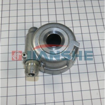

Мутный Опубликовано 3 октября, 2018 Жалоба Опубликовано 3 октября, 2018 Парни,где можно купить машинку привода спидометра,кто знает? Выскочило крепление троса и потерялась червячная шестерёнка. Надо новый привод спидометра ставить,а в магазинах нашего оригинального нет. Цитата
