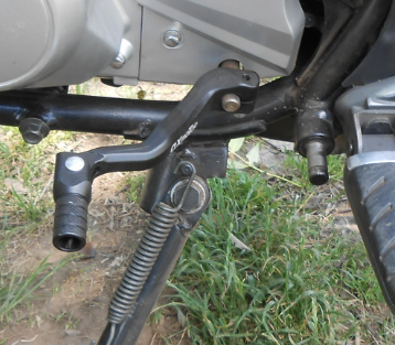

Поставил лапку кпп от питбайка непосредственно на вал ,упростил,так сказать,конструкцию. Передачи переключаться стали чётче.
