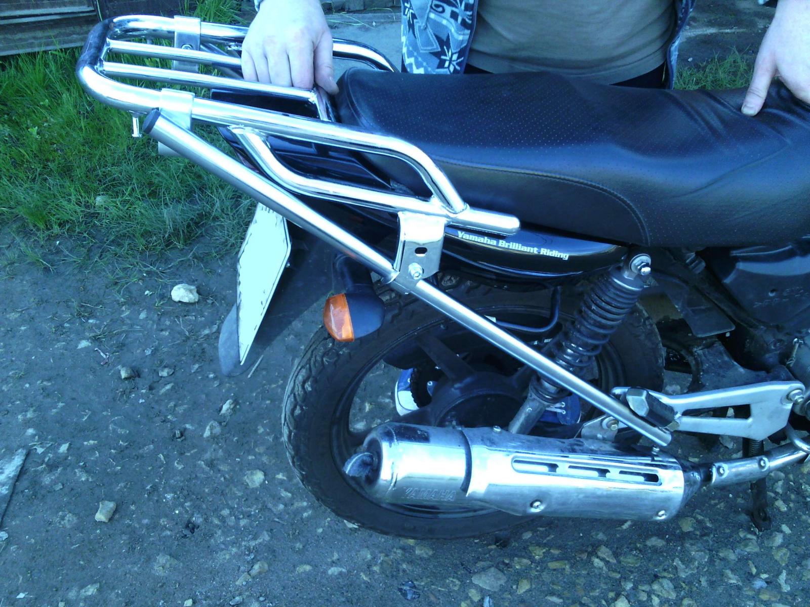

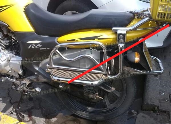

slonikus Опубликовано 26 октября, 2016 Жалоба Опубликовано 26 октября, 2016 Стекло буду подбирать в магазине, а потом подгонять под мотоцикл. По поводу багажной системы не задумывался, но стало интересно. На первый взгляд здесь 3 варианта: сделать самому, купить похожий и подогнать, купить готовый. ;) На этой фотографии неграмотные китайцы не сделали упор консоли багажника в подножки пассажира. Точка крепления находится на оси вращения и нижняя часть с широкими подножками просто висит на багажнике. У меня сделан упор прямыми трубами с самого конца багажника прямо в подножки пассажира. Более 30000 км на багажнике ездил ролл-гермомешок объёмом 100 литров и весом 20-25 кг. Рама и багажник не только не сломались, наоборот рама получила бОльшую жёсткость. Цитата
slonikus Опубликовано 26 октября, 2016 Жалоба Опубликовано 26 октября, 2016 Упор в подножки нарисовал красным. Обычная ПРЯМАЯ тонкостенная хромированная труба 25 мм от конца багажника в подножки пассажира. Лёгкая и жёсткая. Цитата

slonikus Опубликовано 27 октября, 2016 Жалоба Опубликовано 27 октября, 2016 чета ценники конские на крепежи, однако. много дешевле самому ваять... Ничего сложного ваять не надо. Труба на 25 мм в подножки пассажира. Она же ограничивает боковые сумки от касания амортизаторов. Цитата

tim2813 Опубликовано 1 ноября, 2016 Жалоба Опубликовано 1 ноября, 2016 Ничего сложного ваять не надо. Труба на 25 мм в подножки пассажира. Она же ограничивает боковые сумки от касания амортизаторов. Прав уважаемый Slonikus. Похожая конструкция встречалась в журнале двадцатилетней давности под названием "легкий багажник". Поэтому предлагаю приобщиться к опыту предков. :) На чем везти груз.doc Цитата
slonikus Опубликовано 2 ноября, 2016 Жалоба Опубликовано 2 ноября, 2016 Насчёт термина "лёгкий багажник" я не слышал, а вот "южный багажник" слышал. Почему "южный", да наверное на юг, на море ездили, вот так и обозвали. :) Причём так назывались, вроде, все варианты конструкций багажников, которые позволяли взять много багажа по бокам. И ещё в дугах возили масло, приварив заливную и сливную пробку. Актуально и в наше время, поскольку мототуристу надо много масла и на 4Т двигатель при больших пробегах в десятки тысяч километров. Цитата
