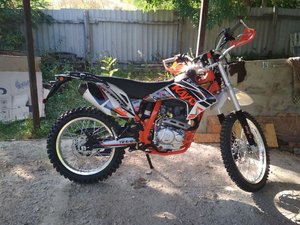

Robotron Опубликовано 24 августа, 2018 Жалоба Опубликовано 24 августа, 2018 Kayo T2 2018 года. Покупался в Харькове у дилера. В коробке, собирал сам. Делюсь, тем что порадовало, а что огорчило. Плюсы: Алюминиевый руль переменного сечения, толщиной 5 мм. Выглядит добротно. Армированные тормозные шланги. Но год на них почему-то 2010. Акб Dynavolt. Вроде это из неплохих. Алюминиевые обода с буксаторами. Задняя звезда 45 зубов, но под 4 болта. В ступице сквозные отверстия под них. Алюминиевая мощная защита рук и курков. Минусы: На раме некоторые болтики ржавые. Амортизаторы, что перед, что зад без регулировок. В переднем колесе стоят два сальника 22*35*5. Хотя с одной стороны втулка на 22, там все хорошо, а с другой стороны вал на 20. И сальник вообще не работает. Пришлось искать сальник 20*35*5, подойдет и 20*35*7. Кстати в тех родных сальниках нет пружинок вообще, и они изначально надорваные. Короче шлак. Рычаг переднего тормоза не регулируется вообще. Есть место под болтик, но самого болтика и кронштейна нет. У всех так? Инструкция вообще гавно от другого мотоцикла. Как правильно натянуть цепь так и не понял. Лампочка в фаре 35/35 галогенка, вместо обещаной светодиодной. Проводка сделана как попало, все висит, никакой защиты от влаги, просто замотано в черный кулек. Под задним крылом вообще мрак, все свисает на заднее колесо. Вопрос знатокам. Есть проблемы с поиском нейтральной передачи. Все время перескакиваю. Что с первой на вторую, что с второй на первую. Поймать очень трудно. Раза с десятого. Причем ловлю только когда переключаю со второй. Масло залил сразу Repsol 10w40, 1,2 литра. Пробег 30 км. Может разработается? Цитата

Robotron Опубликовано 27 августа, 2018 Жалоба Опубликовано 27 августа, 2018 2 часа назад, Euseller сказал: вы уверены, что у вас 2018г модель и не конструктор какой собранный кем-то? если так, вы задавали вопрос дистрибьютору, как так - оптика не светодиодная, армотизатора регулируемого нет сзади? сдается мне, вас где-то обманули Тоже так думал. Но у главного импортера на сайте тоже самое, наверное для Украины заказали какую-то урезанную версию. Спойлер Skybike KAYO T2-250 Вот фото моего. На раме 2018 год. У всех дилеров этого Одесского импортера одно и тоже. Цитата
