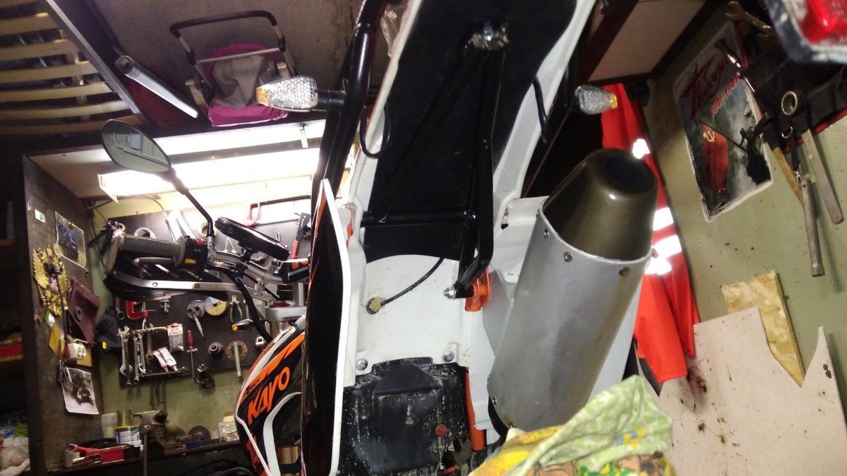

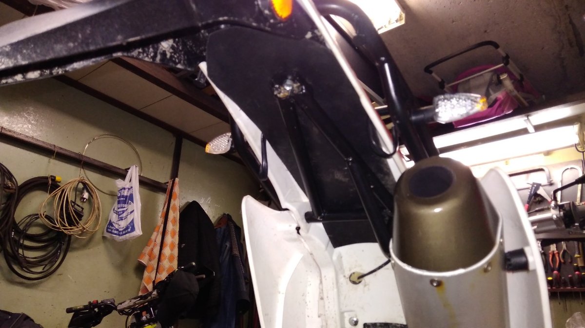

TeRM14 Опубликовано 9 апреля, 2019 Жалоба Опубликовано 9 апреля, 2019 Решил проблему с проводкой под хвостом на Кайо т4 от грязи и воды. Проводку конечно заизолировал, но ещё дополнил такой защитой. Теперь можно забыть об этой проблеме даже при мойке. 4 Цитата
