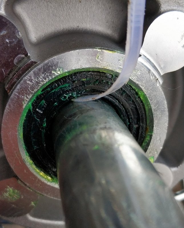

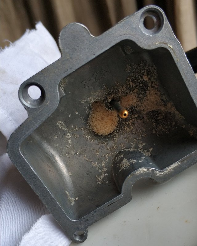

cross Опубликовано 25 июня, 2019 Жалоба Опубликовано 25 июня, 2019 (изменено) Всем доброго. В начале года купил Т2 2018г. Перебрал ступицы. Правый передний ступичный сальник не соответствует размеру. Внутренний диаметр больше на 2 мм. До сих пор не исправили. Один сальник прогрессии порван. Верхнее крепление двигателя отсутствует. Клапана пережаты. После 300км. пробега постоял 2 мес. Завелся, но при попытке добавить обороты, глохнет. В карбюраторе обнаружил кучу желтой крошки. Промыл. До этого ездил без топливного фильтра. На 450км. после увеличения нагрузки, (покатухи по горам) растянулась цепь. Решил поменять цепь. Посчитал количество звеньев цепи - 108. Звезды 13 - 45. Все пишут, что цепь на Т2 - 106 звеньев. Что то поменялось в этой жизни? Изменено 25 июня, 2019 пользователем cross Цитата
Dimas85 Опубликовано 25 июня, 2019 Жалоба Опубликовано 25 июня, 2019 (изменено) 12 минут назад, cross сказал: Всем доброго. В начале года купил Т2 2018г. Перебрал ступицы. Правый передний ступичный сальник не соответствует размеру. Внутренний диаметр больше на 2 мм. До сих пор не исправили. Один сальник прогрессии порван. Верхнее крепление двигателя отсутствует. Клапана пережаты. После 300км. пробега постоял 2 мес. Завелся, но при попытке добавить обороты, глохнет. В карбюраторе обнаружил кучу желтой крошки. Промыл. До этого ездил без топливного фильтра. На 450км. после увеличения нагрузки, (покатухи по горам) растянулась цепь. Решил поменять цепь. Посчитал количество звеньев цепи - 108. Звезды 35 - 45. Все пишут, что цепь на Т2 - 106 звеньев. Что то поменялось в этой жизни? 106 это если задняя 39 зубьев, как на т2 2014 года. Если 45 то всё ок - 108 Кстати, на неправильных передних сальниках мы проехали почти 7тыщ, и подшипникам вообще ничего. Поменяли только по причине появления сальников в продаже Изменено 25 июня, 2019 пользователем Dimas85 Цитата
cross Опубликовано 25 июня, 2019 Жалоба Опубликовано 25 июня, 2019 Спасибо. По крошке в карбюраторе, кто нибудь с таким сталкивался? На топливо не похоже. Есть подозрения, что в баке с завода была. Цитата
eatm Опубликовано 25 июня, 2019 Жалоба Опубликовано 25 июня, 2019 На 2019мг тоже самое с сальниками и цепь 108. Где-то наткнулся на видео, что ребятки новый карб с 19 года сняли, а там некая субстанция хз для чего. Может она после добавления бенза в крошку кристаллизовалась. У меня сейчас пробег 300 км. Цепь решил оставить про запас и поменял на 200 км. Был звук чокающихся рюмок, после замены цепи стал звук стаканов ))) Карб пока не чихает, не лезу. Сальники везде поменял сразу Цитата

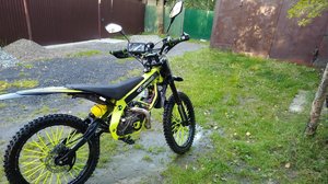

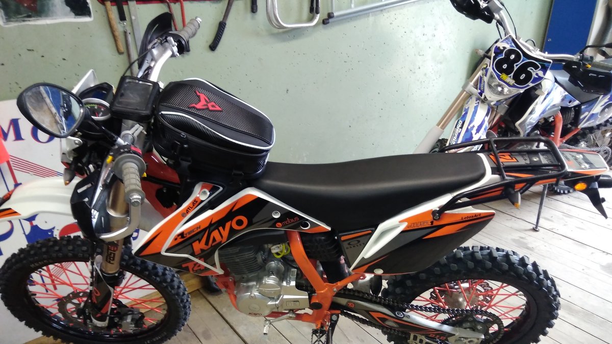

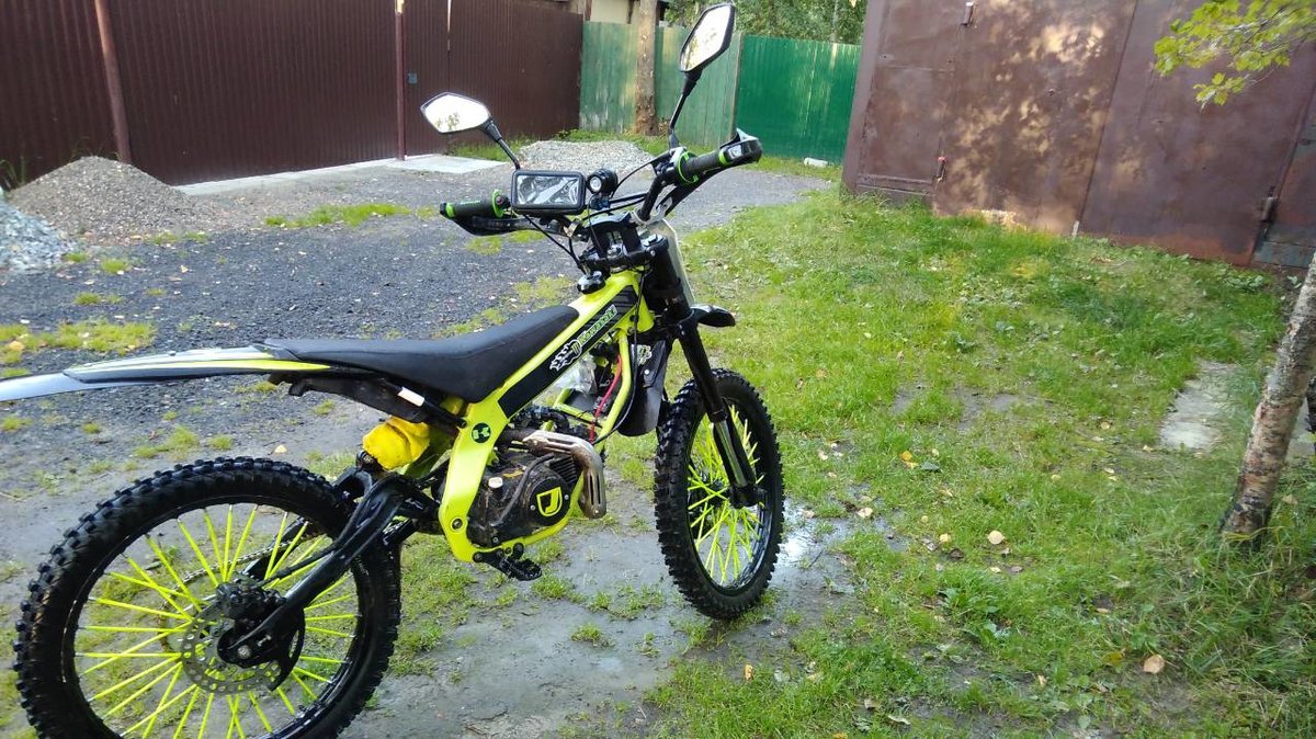

TeRM14 Опубликовано 7 июля, 2019 Жалоба Опубликовано 7 июля, 2019 (изменено) 1)Мужики, прикупил вот такую сумку, пока только приложил. Но она ложится поверх крышки бака от которого идёт шланг и он слегка пригибается. Вот думаю либо что-то подложить чтоб бак нормально дышал либо сумку на багажник прицепить? 2)Кстати по поводу предыдущего поста про удлинение заднего крыло от грязи. Я свой зелёный мопед этими брызговиками и зад и перед сделал. Шикарный материал, а вот на Кайо переднее крыло очень страдает, тк из под него все брызги хреначат прям в лицо. Но вот тут уже надо думать как его удлинить, тк он будет упираться в раму. 3) Ещё цепь сильно бьётся о ловушку при сбрасывании газа, я её итак уже подтянул под два пальца от маятника. Как струну натягивать не собираюсь. Изменено 8 июля, 2019 пользователем TeRM14 Цитата
