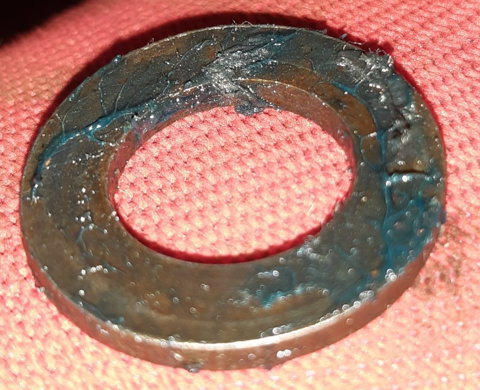

PauS Опубликовано 9 марта, 2020 Жалоба Опубликовано 9 марта, 2020 Вот моя загадочная шайба. Толщина около 2мм, по внутреннему диаметру плотно садится на ось маятника. Но я не помню, чтобы под гайкой оси маятника была шайба, поэтому подумал, что она с оси колеса. Откуда же она? Цитата
Bizet Опубликовано 9 марта, 2020 Жалоба Опубликовано 9 марта, 2020 33 минуты назад, PauS сказал: Вот моя загадочная шайба. Толщина около 2мм, по внутреннему диаметру плотно садится на ось маятника. Но я не помню, чтобы под гайкой оси маятника была шайба, поэтому подумал, что она с оси колеса. Откуда же она? На оси колеса такой нет. Даже по цвету видно что не колесная. Цитата
Bizet Опубликовано 9 марта, 2020 Жалоба Опубликовано 9 марта, 2020 В маятнике по центру длинная распорная втулка, по краям от неё две короткие втулки под роликовые пошипники, потом две крышки с резиновыми шайбами. Сложно предположить, что это шайба откуда либо кроме как от оси маятника. Скорей всего под головку болта. Он ж там меньшего размера, чем гайка. Или под гайку. Цитата
