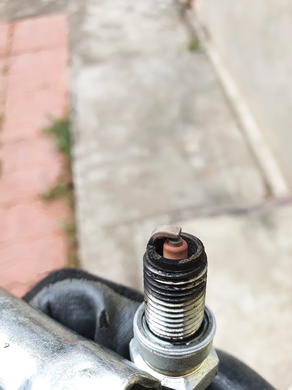

Stratocaster Опубликовано 18 мая, 2020 Жалоба Опубликовано 18 мая, 2020 Не, 125 ка была 4Т, "бензопилу" я по звуку узнаю Просто техника в подъеме тоже важна, инструктор помогал себе загружая подвеску и т.к. мощности мало, то открывал газ до того как нужно чтобы мот выстрелил, тогда к нужному моменту (разжатию подвески) движок раскручивается и мот встает на заднее колесо, но это нужно чувствовать и привыкнуть, а я хотел чтобы открыл газ и мот вставал. Вчера выкрутил свечу и цвет оказался не черным, как я думал. Стопорное кольцо на игле в нижнем положении т.е. для 1/4 - 3/4 газа игла и так дает максимальное количество бенза, попытался подстроить винтом качества смеси, но времени было мало и получилось так себе, короче думаю можно заменить жиклер холостого хода и главный жиклер на чуть больший, но в дальнейшем чтобы было больше отклика на малом открытии газа наверное менять карб на pwk, ставить PZ 30 с ускорительным насосом не хочу так как с ним тоже не всегда гладко. Цитата

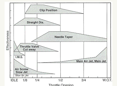

Stratocaster Опубликовано 18 мая, 2020 Жалоба Опубликовано 18 мая, 2020 Из изображения видно, что диаметр ровной части (straight diam.) влияет на работу двигателя от 0 до 1/2 открытия дросселя. Позиция клипсы (начальная позиция иглы) от 1/8 до 3/4 открытия дросселя. А сама конусная часть в пределе от 3/8 до полного открытия дросселя. 2 Цитата
Stratocaster Опубликовано 18 мая, 2020 Жалоба Опубликовано 18 мая, 2020 вот тут человек тоже пишет, что на каком диапазоне открытия ручки газа работает. Цитата
