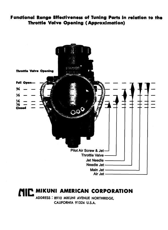

Посмотрел Ваше видео, отлично получилось, особенно для тех кто соберется менять жиклеры в первый раз. Спасибо за то что посмотрели номер жиклера хх. Я тут нашел мануал по оригинальному mikyni. На картинке показано, что от половины ручки газа вступает гтж и положение иглы и ее форма. У Вас уже со 108 гтж появились прострелы, а кто-то ставит 125-130, как интересно они с этим живут или просто не обращают на это внимания....короче нужно экспериментировать ;)
Прострелы и с 100 были. Но с 100кой 3, а 108 очередями с отсечкой по 5 выстрелов шпарит :). У меня игла в предпоследнем положении наверху. Думал на средину поставить, но не стал. Т.е. резервы снизить подачу на малых-средних оборотах есть. Опять же заводской нулевик и прямоток намекают о том, что постреливать будет всегда.
А можно ссыочку на мануал?:wub:
Я склоняюсь к тому, что у оригинального применима эта схема т.е. можно отстроить хх, средние, выше средних и полный газ, а у нас еще зависит от конкретной модели, некоторые карбы вообще не регулируются, у меня отзывается на регулировку, но работа на х.об. всё-равно в той или иной степени влияет на работу и на средних оборотах. Я в крайний раз игрался с настройками, сделал чтобы не было провалов на высоких и до 1/2 газа было больше топлива в итоге в начале подрыв стал интереснее, но на средних как мне показалось стало богатить т.к. не стал развивать обороты т.к. до изменения настроек. В следующий раз хочу попробовать другие настройки, но пока ищу толковый мануал по настройке т.к. везде пишут закрутите полностью винт качетсва смеси открутите на 1.5-2 оборота, добейтесь устойчивой работы, где-то пишут добейтесь максимальных оборотов винтом кач.смеси, потом снижайте обороты винтом холостого хода.....до этого настраивал по ощущениям, прокатишься вносишь корректировки, сейчас хочу найти грамотную инструкцию.

Я выше приводил мануал родного микуни и там показано,что ГТЖ работает от 1/2 газа, в гоночных командах практически всегда едут на максимуме поэтому там влияние ГТЖ большое, к тому же в основном гоняются на 2Т, а они тоже более чувствительны к изменению давления и влажности воздуха, у них на высоких оборотах необходим дополнительный впрыск топлива. Например в станте Вы думаете все едут в полную гашетку?
