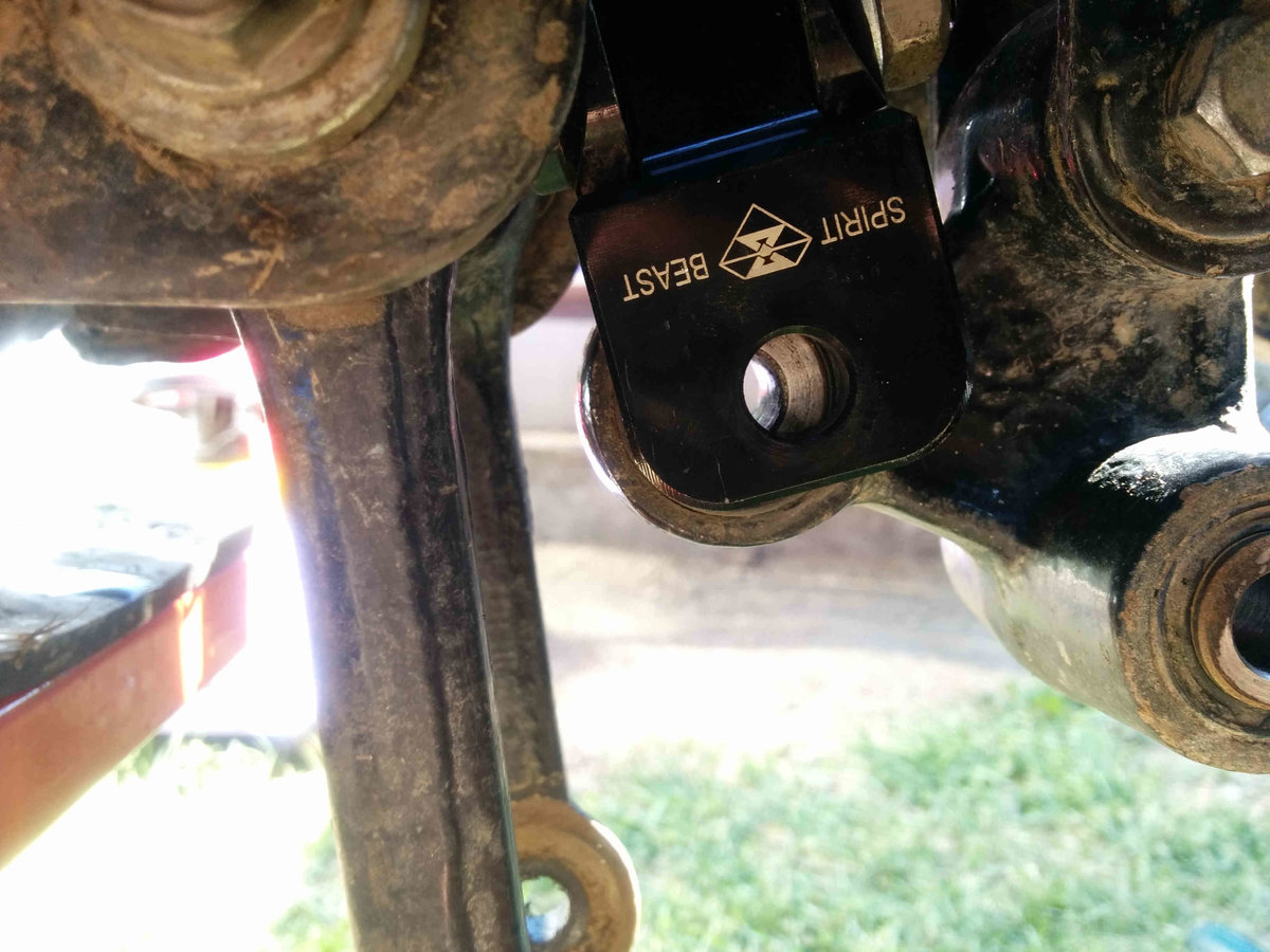

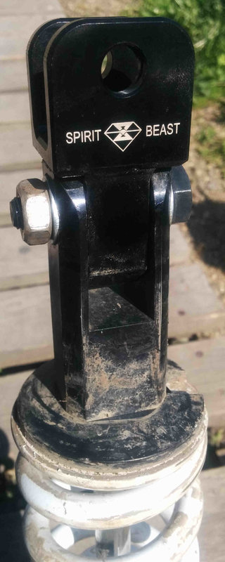

varistor Опубликовано 4 июня, 2020 Жалоба Поделиться Опубликовано 4 июня, 2020 Захотел увеличить клиренс своего мотоцикла, посмотрев на этот пост. Купил на алиэкспрессе такую проставку под амортизатор. И ничего не получилось... Прикрепленный файл fail_ammort. Длинна амортизатора то увеличилась, но вот собрать прогрессию как то не получается... Проставка слишком длинная получается, и при любом положении маятника, не совпадают те или иные отверстия в прогрессии. Поидее сжать бы амортизатор перед сборкой, но будет ли тогда прогрессия "правильно" работать? У этого человека же как то получилось! Кто нибудь вставлял подобную проставку? Может я что-то не так делаю? Мот: kayo t2 2017 года. Цитата Ссылка на комментарий Поделиться на другие сайты Поделиться
ПетровичЪ Опубликовано 4 июня, 2020 Жалоба Поделиться Опубликовано 4 июня, 2020 23 минуты назад, varistor сказал: Может я что-то не так делаю? Упирается шляпкой болта? Ну и сточи ее по макс, или поставь плоскую под звезду или 6ти гранник 1 Цитата Ссылка на комментарий Поделиться на другие сайты Поделиться
ecconaut Опубликовано 4 июня, 2020 Жалоба Поделиться Опубликовано 4 июня, 2020 32 минуты назад, varistor сказал: У этого человека же как то получилось! Если аморты одинаковы, то вероятно у того человека пружина была короче, или слабже. В любом случае, очевидно, если ты уже почти до конца ослабил пружину, но чтобы совместить отверстия нужно приложить ненормально большое усилие, то в твоём случае подвеска просто конструктивно не готова к такому большому увеличению длины амортизатора. А меньше не получится сделать магазинными проставками. 1 Цитата Ссылка на комментарий Поделиться на другие сайты Поделиться
Александр1234 Опубликовано 4 июня, 2020 Жалоба Поделиться Опубликовано 4 июня, 2020 4 часа назад, varistor сказал:Может я что-то не так делаю? 4 часа назад, varistor сказал: Может я что-то не так делаю? та же история. Крутил вертел и понял что эта штуковина не встанет так как будет упираться болтом/гайкой в косточку прогрессии. Но недолго думая поставил ее не вниз, а сверху. Монтируется все проще, но как ты и писал немного длинноват теперь стал и пару мм не входит в отверстие. Решается только сжатие аморта совсем на чуть чуть. До конца так и ре доделал - не нашел подходящий болт. Но конструкция рабочая. Хотя и стремная эта проставка. Кусок аллюминия. Как бы не разбились отверстия. Попробуй сверху поставить ее. П с. У меня мотоленд 250, так что могут быть варианты креплений другие. Цитата Ссылка на комментарий Поделиться на другие сайты Поделиться

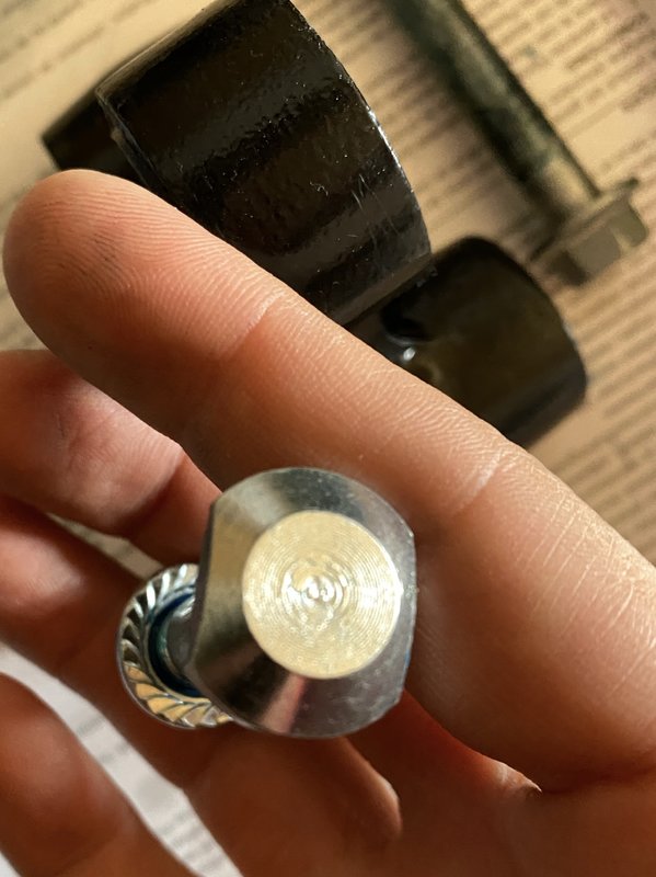

Antoha Enduro Опубликовано 4 июня, 2020 Жалоба Поделиться Опубликовано 4 июня, 2020 (изменено) Спасибо за подробное разъяснение, завтра буду пробовать. Фоткать то полезно собранный узел, но он был разобран изначально Первый раз занимаюсь сборкой подобной техники, чувствую процесс затянется на несколько выходных, чтоб все качественно сделать. А кататься то хочется :)) А еще кажется китайцы положили мне неправильный болт для крепления треугольника к маятнику (либо болт для чего-то друго), выложу фото как буду в гараже. Так точно, подписан, отличные видео, спасибо за то что делитесь Изменено 4 июня, 2020 пользователем Antoha Enduro Цитата Ссылка на комментарий Поделиться на другие сайты Поделиться

Antoha Enduro Опубликовано 5 июня, 2020 Жалоба Поделиться Опубликовано 5 июня, 2020 Чувствую что так и будет, терпения уже не хватает хочется кататься! Только вот поеду крепёж новый куплю. Может кто сталкивался и это они не ошиблись, а один не доложили? а этот для чего-то другого? Но по моему кроме прогрессии и руля крепить нечего Цитата Ссылка на комментарий Поделиться на другие сайты Поделиться
PauS Опубликовано 5 июня, 2020 Жалоба Поделиться Опубликовано 5 июня, 2020 (изменено) Чтобы кататься половина деталей там в принципе не нужна. Такого болта у меня в прогрессии нет. В прогрессии все обычные шестигранники. От чего он может быть не знаю. В том районе - крепление амортизатора, боковая подставка, ролик поддерживающий цепь, багажник. Изменено 5 июня, 2020 пользователем PauS Цитата Ссылка на комментарий Поделиться на другие сайты Поделиться
Bizet Опубликовано 5 июня, 2020 Жалоба Поделиться Опубликовано 5 июня, 2020 У меня такой болт вроде нижнее "ухо" амортизатора крепит. Цитата Ссылка на комментарий Поделиться на другие сайты Поделиться
Antoha Enduro Опубликовано 5 июня, 2020 Жалоба Поделиться Опубликовано 5 июня, 2020 Да, похоже он сделан для того, чтоб ухо пружины могло свободно входить в П-образный рычаг. Все таки китайцы ничего не перепутали Цитата Ссылка на комментарий Поделиться на другие сайты Поделиться
varistor Опубликовано 5 июня, 2020 Жалоба Поделиться Опубликовано 5 июня, 2020 (изменено) https://www.china-moto.ru/forum/topic/3065-kayo-t2-250/?do=findComment&comment=478906 Сверху к сожалению не получится приспособить. Т.к. "бачек" амортизатора упрется в глушитель. Видимо не судьба вкорячить сию штуку мне... Изменено 5 июня, 2020 пользователем varistor fix Цитата Ссылка на комментарий Поделиться на другие сайты Поделиться
