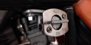

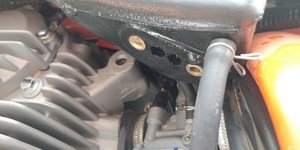

krsna Опубликовано 22 июня, 2020 Жалоба Опубликовано 22 июня, 2020 (изменено) Купил Т2, прокатался неделю, перестала закручиваться крышка топливного бака. Купил алюминиевую. Прошло две недели, начал течь бенз в месте крепления топливного краника к баку. Выглядит как на видео у паренька. Сам еще не раскручивал ничего, кто-то с таким уже сталкивался? Придется менять бак? Или вскрытие покажет) Изменено 22 июня, 2020 пользователем krsna Цитата
PauS Опубликовано 22 июня, 2020 Жалоба Опубликовано 22 июня, 2020 Разобрать да посмотреть. Вероятно, прокладка криво стоит или винты недотянуты. А алюминиевая крышка - это зря. Пластиковой поаккуратнее просто надо пользоваться и будет она годами служить без проблем. 1 Цитата
krsna Опубликовано 22 июня, 2020 Жалоба Опубликовано 22 июня, 2020 (изменено) 2 часа назад, PauS сказал: Разобрать да посмотреть. Вероятно, прокладка криво стоит или винты недотянуты. А алюминиевая крышка - это зря. Пластиковой поаккуратнее просто надо пользоваться и будет она годами служить без проблем. Увы, я видимо разок ее перетянул, и резьба - все. А что с алюминиевой крышкой? Разобрал, никакого криминала, винты были дотянуты, прокладка мягкая, целая. Видимо придется пустить в ход герметик) Думал может крепления слишком торчат из бака и не дают поджать нормально прокладку, немного снял их шкуркой. Не помогло. Изменено 22 июня, 2020 пользователем krsna Цитата
Bizet Опубликовано 22 июня, 2020 Жалоба Опубликовано 22 июня, 2020 2 часа назад, krsna сказал: Увы, я видимо разок ее перетянул, и резьба - все. А что с алюминиевой крышкой? Разобрал, никакого криминала, винты были дотянуты, прокладка мягкая, целая. Видимо придется пустить в ход герметик) Думал может крепления слишком торчат из бака и не дают поджать нормально прокладку, немного снял их шкуркой. Не помогло. Железную линейку приложи. Может привалочная поверхность колесом выгнулась. Если нет, то возможно трещина рядом с латунными вставками сбоку. Цитата
PauS Опубликовано 22 июня, 2020 Жалоба Опубликовано 22 июня, 2020 Может винты длинные слишком и не прижав как следует бензокран упираются в глухом колодце резьбовых втулок? Там же глухая резьба? Цитата
