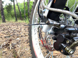

Antoha Enduro Опубликовано 14 июля, 2020 Жалоба Опубликовано 14 июля, 2020 Передний тормоз должен быть спереди (с) Всем привет! В общем потерял на покатушке один из болтов-направляющих переднего суппорта. Сперва попытался хоть как-то его закрепить: Но сразу понял, что это глупая затея и решил снять машинку и двигаться в сторону дома Собственно вопрос, подскажите пожалуйста длину болтов и какая там резьба? (по моему они разные, мне нужен только верхний, но думаю будет полезно задокументировать на форуме размер обоих, нигде такой информации не нашел). При покупке стоит ли заморачиваться с классом жесткости? Цитата
Bizet Опубликовано 14 июля, 2020 Жалоба Опубликовано 14 июля, 2020 14 минут назад, Antoha Enduro сказал: Передний тормоз должен быть спереди (с) Всем привет! В общем потерял на покатушке один из болтов-направляющих переднего суппорта. Сперва попытался хоть как-то его закрепить: Но сразу понял, что это глупая затея и решил снять машинку и двигаться в сторону дома Собственно вопрос, подскажите пожалуйста длину болтов и какая там резьба? (по моему они разные, мне нужен только верхний, но думаю будет полезно задокументировать на форуме размер обоих, нигде такой информации не нашел). При покупке стоит ли заморачиваться с классом жесткости? Вечерком, когда похолодает до +32 схожу в гараж, замерю длину. Насчет резьбы не уверен что витков резьбы хватит для замера резьбомером. Но я поменял болты на болты под шестигранник, идущие в комплекте с мотоциклом. От чего они ХЗ. Ещё подобрал в гараже советские болты нормальной прочности и резьба у них совпала. Т.е. шаг скорей всего стандартный. Если найду те самые болты, которые стояли там (некондиционные с нарушениями ГОСТ на резьбу), то замеряю его, но без гарантий что именно этот самый . У самого та же ситация произошла. После этого сажаю на толстый-толстый слой разъемного фиксатора резьбы :). Именно поэтому выкручивать желания нет. Зато появилась полезная привычка делать предрейсовый осмотр :). Предположу, что как минимум одна колодка побилась тормозным диском. Тормозить будет хуже если не поменять. Цитата
Bizet Опубликовано 14 июля, 2020 Жалоба Опубликовано 14 июля, 2020 Покупать болты лучше в автомагазине. Замерить какой требуется болт очень просто. Длина от внешнего края суппорта + шайба и на всю глубину кронштейна +1-2 витка (иначе будет задевать за тормозной диск). Резьба, если не изменяет память М8 стандартный шаг. Причем там где алюминиевый суппорт не должно быть резьбы или минимум витков в этой части. Резьба нужна только там где болт в кронштейн суппорта вворачивается. Цитата
Bizet Опубликовано 14 июля, 2020 Жалоба Опубликовано 14 июля, 2020 Болт 40 мм, резьбовая часть не менее 20 мм. Цитата
