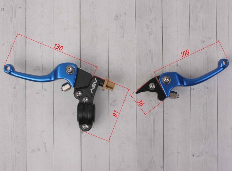

Alexandr64 Опубликовано 3 августа, 2020 Жалоба Опубликовано 3 августа, 2020 Кто нибудь ставил на Т2 короткие рычаги? Нашел вот такие "Рычаги сцепления и тормоза ASV replica синие короткие". Удобно пользоваться или нет? Или не заморачиваться и поставить обычные? Цитата
PauS Опубликовано 3 августа, 2020 Жалоба Опубликовано 3 августа, 2020 Я себе вот такую купил и поставил - под один палец. На самое ближнее к оси положение бобышки троса. Безупречно, идеально, очень удобно. https://aliexpress.ru/item/32795386354.html?spm=a2g0s.9042311.0.0.264d33edbUqAfD&_ga=2.233795486.1625462518.1596455920-2050066331.1577457029 Цитата
Alexandr64 Опубликовано 3 августа, 2020 Жалоба Опубликовано 3 августа, 2020 Отлично! Спасибо!!! А ещё какие нибудь ништяки заказывал и устанавливал? Зеркала бы поменял, больно здоровые лопухи. Цитата
PauS Опубликовано 3 августа, 2020 Жалоба Опубликовано 3 августа, 2020 Ещё из главных ништяков - задняя звезда поменьше (49, кажется, пару страниц назад писал). Получилось прекрасно! И по тяжелому грунту всегда есть запас тяги, и по асфальту идёт спокойно до 90-100 (а выше начинается экстрим, хотя мотор на таких звездах может и 110-115 не в отсечке). Из запланированного - установка ГТЖ побольше, чтобы в полную дыру пёр нормально (на стоковом это невозможно) - в районе 108...120, видимо. Ну и руль поднять на 5-7см проставками, и подножки заменить на более крупные и опустить на сколько рама позволит. Для совсем уж сибаритства - подобрать лапку КПП подлиннее, чтобы стоять удобнее, не цепляя. Цитата

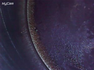

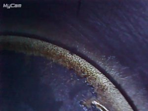

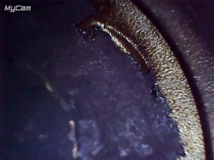

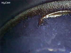

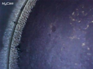

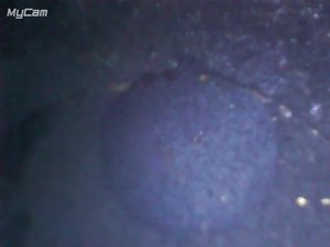

Jjh Опубликовано 6 августа, 2020 Жалоба Опубликовано 6 августа, 2020 Привет, с таким поршнем можно ездить и задирами ? 169fmm. Или лучше что-нибудь проверить? Цитата
F M Опубликовано 6 августа, 2020 Жалоба Опубликовано 6 августа, 2020 В 03.08.2020 в 15:03, PauS сказал: под один палец И.. как таким "курком" можно нормально управлять сцеплением или тормозом?!) Для вкл./выкл. еще сгодится, хоть потом и палец устанет, а для полноценного пользования на бездорожье, увы.. Спойлер Удобно пользоваться или нет? Или не заморачиваться и поставить обычные? За лето мотоцикл дважды падал с боковой подножки , и два стандартных рычага так поломались, но.. изучив бюджетные варианты рычагов сцепления, которые можно купить в СПб или на Али, пришлось снова заказать обычный полноразмерный рычаг, хоть и установлена машинка мягкого выжима (кстати.. не понравилась). Уже третью неделю езжу с "огрызком" под два/три пальца, который длиннее многих "курков", и это реально портит удовольствие от езды. На нормальную защиту рычагов жалко денег, проще менять рычаги..) Цитата
Jjh Опубликовано 6 августа, 2020 Жалоба Опубликовано 6 августа, 2020 Спасибо, успокоил. Поршень смотрел эндоскопом. Цитата
PauS Опубликовано 7 августа, 2020 Жалоба Опубликовано 7 августа, 2020 13 часов назад, F M сказал: И.. как таким "курком" можно нормально управлять сцеплением или тормозом?!) Для вкл./выкл. еще сгодится, хоть потом и палец устанет, а для полноценного пользования на бездорожье, увы.. Скрыть контент Удобно пользоваться или нет? Или не заморачиваться и поставить обычные? За лето мотоцикл дважды падал с боковой подножки , и два стандартных рычага так поломались, но.. изучив бюджетные варианты рычагов сцепления, которые можно купить в СПб или на Али, пришлось снова заказать обычный полноразмерный рычаг, хоть и установлена машинка мягкого выжима (кстати.. не понравилась). Уже третью неделю езжу с "огрызком" под два/три пальца, который длиннее многих "курков", и это реально портит удовольствие от езды. На нормальную защиту рычагов жалко денег, проще менять рычаги..) Таким курком очень удобно пользоваться. Честно говоря, сам не ожидал, насколько будет с ним хорошо. Очень легкий и четкий, работает как надо. И сделан аккуратно и эргономично. Про тормоз я ничего не писал. Подобного рычага для тормоза не могу найти. Хочется тоже сток заменить и поставить короткий, но под два пальца. Цитата
F M Опубликовано 7 августа, 2020 Жалоба Опубликовано 7 августа, 2020 В 07.08.2020 в 10:05, PauS сказал: Подобного рычага для тормоза не могу найти. Хочется тоже сток заменить и поставить короткий, но под два пальца. Они в большинстве своем продаются на Али парой. Не знаю.., мне коротким пользоваться.. ну, совсем неудобно. П.С.: ради эксперимента, взял родной поломанный рычаг сцепления и загнул в тисках, чуть крючком. Поставил, покатался по лесу. Вынужден признать, что был не совсем прав, т.к. комбинация "короткий рычаг правильной формы + облегченный выжим сцепления", действительно.. не так уж и неудобна. Просто, дело привычки. Это я привык к классическим рычагам, поэтому.. все же.. на свой мотоцикл рычаг под два пальца не особо хочу. Цитата
PauS Опубликовано 7 августа, 2020 Жалоба Опубликовано 7 августа, 2020 Они, короткие, очень разные Именно этот именно мне именно в этом сетапе - идеально. Перепробовал штук пять-шесть. Цитата

Jjh Опубликовано 7 августа, 2020 Жалоба Опубликовано 7 августа, 2020 По поводу поршня понял. Померю компрессию, если низкая прийдется достать. Но это прокладки сразу в минус. И лучше сразу на готове иметь поршень новый, или цпг с головой .) Одно снял другое поставил, а там перебирай сколько хочешь. Цитата
