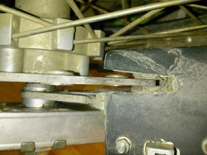

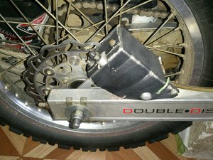

F M Опубликовано 8 ноября, 2020 Жалоба Поделиться Опубликовано 8 ноября, 2020 Если смастерить на тормозной механизм "брызговик" из транспортерной ленты с прорезью под диск, не поможет? Цитата Ссылка на комментарий Поделиться на другие сайты Поделиться
Jhonkin Опубликовано 8 ноября, 2020 Жалоба Поделиться Опубликовано 8 ноября, 2020 3 часа назад, F M сказал: Если смастерить на тормозной механизм "брызговик" из транспортерной ленты с прорезью под диск, не поможет? Делал я себе кожух на тормоз задний По итогу снял, т.к. несмотря на плюсы - обнаружился минус - иногда веточка попадает и... как выше было описано, зажим колодки и полное ее стирание... Короче, просто контроль в начале и в конце поездки, ну иногда на перекурах - и это достаточно, имхо. Цитата Ссылка на комментарий Поделиться на другие сайты Поделиться
F M Опубликовано 8 ноября, 2020 Жалоба Поделиться Опубликовано 8 ноября, 2020 1 час назад, Jhonkin сказал: Делал я себе кожух на тормоз задний По итогу снял, т.к. несмотря на плюсы - обнаружился минус - иногда веточка попадает и... как выше было описано, зажим колодки и полное ее стирание... Короче, просто контроль в начале и в конце поездки, ну иногда на перекурах - и это достаточно, имхо. Я бы делал прорезь для вращения диска, минимальной ширины, грубо говоря.. диск сам бы сформировал нужную ширину этой самой щели, если бы изначально надеть защиту почти внатяг. В сообщении выше, я имел ввиду просто прикрыть механизм сверху, чем-то типа брызговика из транспортерной ленты или т.п., который бы отсекал основную грязь. Впрочем, я.. просто предложил идею, т.к. сам далек от подобной грязевой эксплуатации. Цитата Ссылка на комментарий Поделиться на другие сайты Поделиться
Jhonkin Опубликовано 8 ноября, 2020 Жалоба Поделиться Опубликовано 8 ноября, 2020 Да, я понял идею, просто в свое время обдумывал, как лучше защитить от грязи свой суппорт... Если брать просто брызговик - он будет болтаться и запросто кустами оторвется, значит надо фиксировать. Если фиксировать, нужны скобы или проволка, а если их делать разумно жесткими - то они легко так же веточками гнутся и вся эта защита смещается в бок и не известно еще куда попадет и к каким последствиям приведет... А если что-то надежное придумывать, то крепление выйдет тяжелым. В общем, после того, как маленькая палочка изменила прижим т. колодки, я снял и свой кожух. Смысл в нем есть, но не очень большой. Имхо. Цитата Ссылка на комментарий Поделиться на другие сайты Поделиться
Jhonkin Опубликовано 8 ноября, 2020 Жалоба Поделиться Опубликовано 8 ноября, 2020 36 минут назад, Wise! сказал: заметил, что колодка у цилиндра быстрее истираеться ,потому, что болтаеться как г. в проруби и может заклиниваться и постороними предметами, нужно приклеить к цилиндру. Клей в суппорте - имхо избыточная мера, тем более, что веточка, которую я отловил, пролезла вообще в тонкую щель. Да еще и не известно, когда это случилось - когда я просто пробивался в грязи или когда оттармаживался - а она туда и юркнула... Регулярный осмотр + следить за состоянием направляющих суппорта. 1 Цитата Ссылка на комментарий Поделиться на другие сайты Поделиться
PauS Опубликовано 9 ноября, 2020 Жалоба Поделиться Опубликовано 9 ноября, 2020 У меня колодка дальняя от поршня быстрее уходит, например ) Конструкция из транспортера на суппорте выглядит убого, уж извините. При том, что грязи всё равно набьется так, что придется, ну если не каждый, то через раз разбирать, чтоб помыть. Кстати, в тему защиты и грязи под ней, есть у кого практические решения по крышке передней звезды? Совсем без крышки выглядит не очень, но мыть легко, а готовых красивых крышек с большими и правильными прорезями я пока не нашел. Цитата Ссылка на комментарий Поделиться на другие сайты Поделиться
F M Опубликовано 9 ноября, 2020 Жалоба Поделиться Опубликовано 9 ноября, 2020 4 часа назад, PauS сказал: Конструкция из транспортера на суппорте выглядит убого, В целом, согласен, но многое зависит от того, как исполнить. Я представляю себе просто прямоугольный лоскут транспортерной ленты ~60х100 мм с прорезью, закрепленный на кронштейне суппорта, который бы прикрывал колодки от попадания грязи, очищая поверхность тормозного диска. Не особо красиво, но польза должна быть, ведь вопрос о спасении колодок при г@внолазании..) Спойлер Сам я в грязь залезаю крайне редко, скорее из необходимости, чтобы не делать большой крюк, возвращаясь по той же дороге назад, что не интересно. На нынешнем мотоцикле пробег 9600 км, и задние колодки еще довольно свежие, передние заметно подсточились из-за перекоса. Цитата Ссылка на комментарий Поделиться на другие сайты Поделиться
