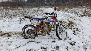

Alexandr64 Опубликовано 24 ноября, 2020 Жалоба Поделиться Опубликовано 24 ноября, 2020 5 часов назад, ПетровичЪ сказал: А что не нравится? Может просто масло сменить, на более густое или жидкое Не нравиться невнятная работа вилки. В субботу по холодку катал, перед вообще дубовый, Масло буду менять, это однозначно. Цитата Ссылка на комментарий Поделиться на другие сайты Поделиться
ПетровичЪ Опубликовано 24 ноября, 2020 Жалоба Поделиться Опубликовано 24 ноября, 2020 14 минут назад, Alexandr64 сказал: В субботу по холодку катал 2.5W однозначно Цитата Ссылка на комментарий Поделиться на другие сайты Поделиться
PauS Опубликовано 26 ноября, 2020 Жалоба Поделиться Опубликовано 26 ноября, 2020 (изменено) Масло в вилке греется в такой лютый минус за 10 минут. А если не греется, значит не дубасишь, а если не дубасишь, то какая разница, что там налили )) Бинго, можно ничего не делать и результат будет такой же. Насчет 2,5 это спорно. Я около 10-12 налил (микс 5 и 20 )) ), и это довольно мягенько даже без разогрева даже около нуля градусов. Изменено 26 ноября, 2020 пользователем PauS Цитата Ссылка на комментарий Поделиться на другие сайты Поделиться
Bizet Опубликовано 27 ноября, 2020 Жалоба Поделиться Опубликовано 27 ноября, 2020 Да китайские сопли дубеют даже при нуле. Любое фирменное минеральное вилочное масло на морозе отрабатывает гораздо лучше. Но в принципе если хочется дубастить при сильном минусе, то Декстрон III самое оно. 1 Цитата Ссылка на комментарий Поделиться на другие сайты Поделиться
Саня тр-тр Опубликовано 27 ноября, 2020 Жалоба Поделиться Опубликовано 27 ноября, 2020 В 24.11.2020 в 09:59, Alexandr64 сказал: Не нравится как передняя вилка работает. Она вообще не работает. У тех кто представляет как вилка должна работать. Она не жрёт мелочь, на средних - норм, на крупных - ожидаемо пробивает (тоже норм). Подтянул передние спицы - перед вообще перестал земли касаться, вывод - слабые спицы и низкое давление в шине это всё что спереди амортизирует. Цитата Ссылка на комментарий Поделиться на другие сайты Поделиться
PauS Опубликовано 29 ноября, 2020 Жалоба Поделиться Опубликовано 29 ноября, 2020 Да ну брось, для той мощности/динамики, что есть в этом звере, нормально всё работает. Да, с оговоркой, что нужно приложить руки, как и прчти во всех узлах, и перебрать, залив вместо непонятно сколько непонятно чего, понятного и сколько положено. Цитата Ссылка на комментарий Поделиться на другие сайты Поделиться
F M Опубликовано 29 ноября, 2020 Жалоба Поделиться Опубликовано 29 ноября, 2020 Я не профи, но пока не встречал бюджетных мотоциклов у которых производительность подвески соответствовала бы производительности двигателя. Как правило, именно плохо функционирующая ходовая часть ограничивает возможности мотоцикла, хотя.. большинство "райдеров")) жалуется на недостаток мощности двигателя. Просто мнение. 1 Цитата Ссылка на комментарий Поделиться на другие сайты Поделиться
Саня тр-тр Опубликовано 29 ноября, 2020 Жалоба Поделиться Опубликовано 29 ноября, 2020 1 час назад, PauS сказал: Да, с оговоркой, что нужно приложить руки, как и прчти во всех узлах, и перебрать, залив вместо непонятно сколько непонятно чего, понятного и сколько положено. Уже сделано, было масло 10w стало 5w. Стало чуть лучше, но не принципиально. Придётся лезть глубже в гидравлику, чего я никогда раньше не делал ибо не требовалось. 1 час назад, PauS сказал: Да ну брось, для той мощности/динамики, что есть в этом звере, нормально всё работает. Как раз к мощности-динамике претензий нет, как и к весу, эргономике (у меня 2018 год - вроде как лифт рулевой колонки), и даже резина янксинг и цепь чохо вполне для него норм. А вот подвеска... Аморт почти работает, вилка же полная имитация. Опишу подробней : если взять одну и ту же лесную тропу с корнями и камешками и проезжать по ней с разной скоростью, эффект будет такой - от 0 до 30км/ч жёстко, сушит руки, требует навалить, от 30 до 40км/ч норм, от 40км/ч - начинает пробивать. И попасть в эту узкую зону комфорта почти нереально, ты всегда вываливаешься из нее в одну или другую сторону. Цитата Ссылка на комментарий Поделиться на другие сайты Поделиться

Alexandr64 Опубликовано 9 декабря, 2020 Жалоба Поделиться Опубликовано 9 декабря, 2020 Поменял масло в вилке, залил мотюль 5w. Не стал брать 2,5w так как ценик на это масло конский )) Старое масло в вилке было значительно густее, зеленоватого цвета. Мотюль - очень жидкое и по цвету как вода. После сборки вилка заработала значительно легче, Мой вес 70 кг. и стоковую вилку стоя мне было не прожать, теперь другое дело, всё заработало. Сделал ревизию сальников переднего колеса, стоят дубовые сальники без пружинки, надо менять на человеческие, пока положил смазку. До кучи разобрал рулевую, смазки на роликовых подшипниках очень мало и она страшно густая, положил мотюлевскую с запасом. Поставил новую короткоходную ручку газа с алиэкп., снял карб и сделал ревизию. Как ни странно в стоке стоял 120 жиклер, сначала думал что это N20 (как многие пишут) но взяв лупу убедился что 120. Приподнял иглу на одно деление, выровнял поплавок, продул и промыл весь карб, отрегулировал ход ручки по заслонке и воткнул обратно. Снял на промывку воздушный фильтр. Поменял масло в движке, залил синтетику мотюль 5w-40. Завел мот и о чудо! всё заработало))) отклик на ручку газа стал такой как должен быть, раньше откручиваешь резко ручку и мот мог заглохнуть, приходилось откручивать с небольшим замедлением, а сейчас откручиваешь и он мгновенно подрывается. Пока не выезжал на тест, прокатился по гаражам, очень доволен. 1 Цитата Ссылка на комментарий Поделиться на другие сайты Поделиться
ThunderButt Опубликовано 9 декабря, 2020 Жалоба Поделиться Опубликовано 9 декабря, 2020 5 минут назад, Alexandr64 сказал: Поменял масло в вилке, залил мотюль 5w Тоже думаю заменить масло на более жидкое. А сколько ты заливал в перо? Цитата Ссылка на комментарий Поделиться на другие сайты Поделиться
Alexandr64 Опубликовано 9 декабря, 2020 Жалоба Поделиться Опубликовано 9 декабря, 2020 2 минуты назад, ThunderButt сказал: Тоже думаю заменить масло на более жидкое. А сколько ты заливал в перо? Я залил по 230мл. в каждое перо. Старого масла было примерно по 200мл. стекало долго. Цитата Ссылка на комментарий Поделиться на другие сайты Поделиться

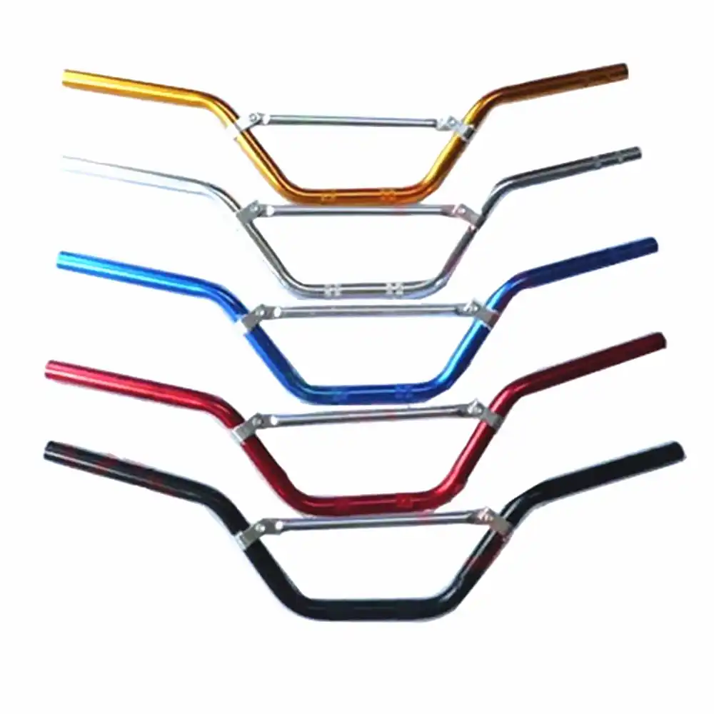

enduhooray Опубликовано 9 декабря, 2020 Жалоба Поделиться Опубликовано 9 декабря, 2020 В 14.10.2019 в 02:53, dimonKUD сказал: Подскажите, какая высота руля в стоке на KAYO T4? в стойке ездить неудобно, проставки ставить тоже не вариант, хочу заменить на повыше. Померял свой (мне тоже маловато): Kayo T4 2019 высота руля от уровня пола - 127см максимум (если повернуть его вверх). 117см минимум (когда руль повернут практически горизонтально) Цитата Ссылка на комментарий Поделиться на другие сайты Поделиться
ПетровичЪ Опубликовано 9 декабря, 2020 Жалоба Поделиться Опубликовано 9 декабря, 2020 9 минут назад, enduhooray сказал: в стойке ездить неудобно, проставки ставить тоже не вариант, хочу заменить на повыше. Высокий руль + проставки наборные, поможет по любому. За жесткость не беспокойся совсем не уступает стоку 1 Цитата Ссылка на комментарий Поделиться на другие сайты Поделиться
