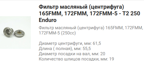

atg Опубликовано 5 мая, 2021 Жалоба Опубликовано 5 мая, 2021 Недавно купил Kayo T2 250 Enduro 2020 с рук, пытаюсь понять как правильно обслуживать. На таком байке тоже стоит центробежный масляный фильтр ? Его нужно чистить при каждой замене масла ? Подскажите пжлст. Цитата

atg Опубликовано 6 мая, 2021 Жалоба Опубликовано 6 мая, 2021 5 часов назад, Reel сказал: Тоже только купил, но попробую ответить. Если что матёрые поправят. Там стоит простая сеточка, удерживающая крупные частицы. Её при замене масла моют. Вчера заменил заводское, хотя в магазине говорили поездить и обкатать на нем. Хорошо, что не послушал - вылилось масло с каким-то осадком, на фильтре черный сгусток небольшой тоже присутствовал. Есть подозрение, что помимо сеточки еще есть центрифуга, как на картинке. Вот пытаюсь понять: так это или нет. И как часто ее надо чистить, если она там есть. Цитата
ПетровичЪ Опубликовано 6 мая, 2021 Жалоба Опубликовано 6 мая, 2021 13 минут назад, atg сказал: Есть подозрение, что помимо сеточки еще есть центрифуга Вот она во всей красе и без всяких подозрений )) По хондовскому мануалу чистится через 12 тыс Цитата
Bizet Опубликовано 7 мая, 2021 Жалоба Опубликовано 7 мая, 2021 23 часа назад, atg сказал: Есть подозрение, что помимо сеточки еще есть центрифуга, как на картинке. Вот пытаюсь понять: так это или нет. И как часто ее надо чистить, если она там есть. Центробежный фильтр есть. Мусор ловит. Раньше 8000 там делать нечего. Можно и дольше катать. По регламенту вроде 4000, но там будет почти чисто. Если лезть, то надо готовить прокладку на правую крышку двигателя. Цитата

atg Опубликовано 7 мая, 2021 Жалоба Опубликовано 7 мая, 2021 В 06.05.2021 в 14:52, мот сказал: раз в 5-8 тыс км. можно и вообще раз в 10 тыс. сними праву крышку и сразу увидишь - есть или нет В 06.05.2021 в 15:02, ПетровичЪ сказал: Вот она во всей красе и без всяких подозрений )) По хондовскому мануалу чистится через 12 тыс 2 часа назад, Bizet сказал: Центробежный фильтр есть. Мусор ловит. Раньше 8000 там делать нечего. Можно и дольше катать. По регламенту вроде 4000, но там будет почти чисто. Если лезть, то надо готовить прокладку на правую крышку двигателя. мот, ПетровичЪ, Bizet - спасибо за ответы, теперь всё ясно. Если можете - подскажите пожалуйста еще насчет цепи и звезд. Цепь 520 нужна ? По звездам ясно что 13x45, но в магазинах просят номера по каталогам JT или PBR. Может есть у кого номера ? Цитата

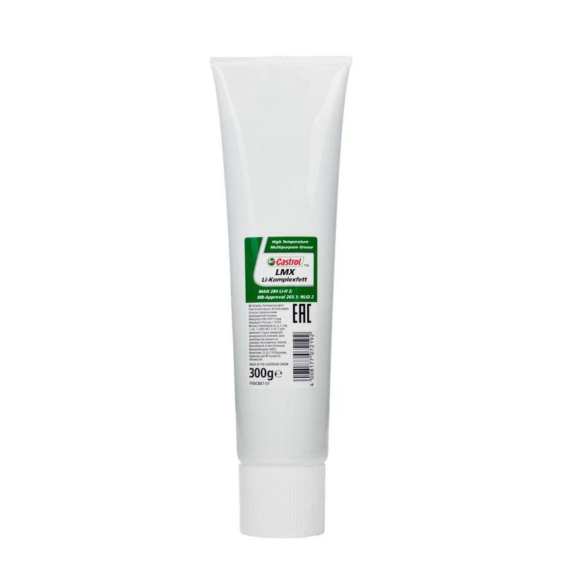

Bizet Опубликовано 7 мая, 2021 Жалоба Опубликовано 7 мая, 2021 7 минут назад, Reel сказал: Спасибо за развернутый ответ. Про крепление ведомой звезды в курсе. Тут уже смотрю стоит пластина , контрящая эти самые болты (была в ранних версиях т2?), И собственно менять их на удлиненные пока наверное не обязательно Да, стопорная шайба в виде пластины была изначально. Менять на удлиненные пока не рационально. При замене звезды разве что. Родная синяя смазка на Т2 пластилинообразная. Лучше поменять на любую универсальную (в идеале с кальцыевым загустителем, но можно и с литиевым). Я тавотницы ставил на маятник и прогрессию, но чисто так, для удовольствия. Практической пользы не несут :). 1 Цитата
Reel Опубликовано 7 мая, 2021 Жалоба Опубликовано 7 мая, 2021 (изменено) 1 час назад, Bizet сказал: Да, стопорная шайба в виде пластины была изначально. Менять на удлиненные пока не рационально. При замене звезды разве что. Родная синяя смазка на Т2 пластилинообразная. Лучше поменять на любую универсальную (в идеале с кальцыевым загустителем, но можно и с литиевым). Я тавотницы ставил на маятник и прогрессию, но чисто так, для удовольствия. Практической пользы не несут :). где то такая от машины оставалась Думаю, идеальный вариант Спойлер Изменено 7 мая, 2021 пользователем Reel Цитата
Bizet Опубликовано 7 мая, 2021 Жалоба Опубликовано 7 мая, 2021 5 минут назад, Reel сказал: где то такая от машины оставалась Думаю, идеальный вариант Скрыть контент Да, отличный универсальный вариант смазки. Подойдёт во все узлы Кайо без ограничений. 1 Цитата
