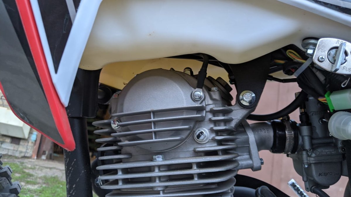

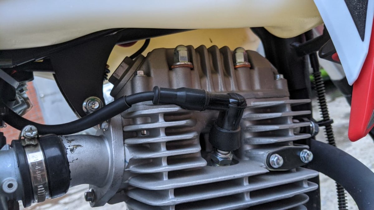

Reel Опубликовано 9 мая, 2021 Жалоба Опубликовано 9 мая, 2021 В 07.05.2021 в 21:10, Bizet сказал: Можешь сфоткать место между головкой двигателя и баком спереди справа. Зазор сколько мм между баком и двигателем? На модели 2018 года бак касался вдигателя :). Хочется узнать как сейчас дела обстоят Спойлер 1 Цитата
Bizet Опубликовано 10 мая, 2021 Жалоба Опубликовано 10 мая, 2021 10 часов назад, Reel сказал: Скрыть контент Устранили проблему. Это радует. Раньше бак лежал на двигателе :). Цитата
