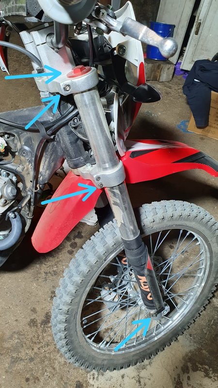

Reel Опубликовано 31 мая, 2021 Жалоба Поделиться Опубликовано 31 мая, 2021 Масло в вилке нужно поменять, дожди пошли. Немного теории: для снятия достаточно вывернуть крепеж, как на картинке и амортизатор вниз пойдет? Спойлер Цитата Ссылка на комментарий Поделиться на другие сайты Поделиться
Bizet Опубликовано 31 мая, 2021 Жалоба Поделиться Опубликовано 31 мая, 2021 2 часа назад, Reel сказал: Масло в вилке нужно поменять, дожди пошли. Немного теории: для снятия достаточно вывернуть крепеж, как на картинке и амортизатор вниз пойдет? Скрыть контент Совершенно верно. Естественно сняв перед этим колесом. Алгоритм такой: развинчиваешь крепеж сверху, потом откручиваешь на 1 оборот пробку (резьба покрыта каким-то лаком видать в качестве фиксатора резьбы и сорвать пробку держа амортизатор в руках проблематично), потом откручиваешь крепеж снизу и аморт под своим весом сползает вниз. 2 Цитата Ссылка на комментарий Поделиться на другие сайты Поделиться

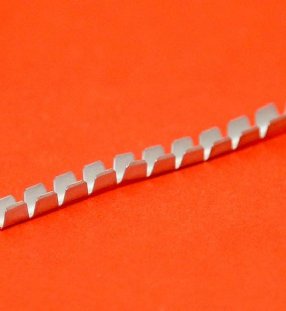

Reel Опубликовано 1 июня, 2021 Жалоба Поделиться Опубликовано 1 июня, 2021 (изменено) 13 часов назад, Bizet сказал: отрезать мамку от старого реле и соединить Норм вариант. В плане соединения проводов после километров перебранных/соединенных в машинах (когда занимался этим) перепробовал разные соединители. По соотношению скоростьработы-надежность-внешний вид применял скобы обжимные+ термоусадка . Спойлер Если без утолщения нужно - аккуратно спаять и закрыть той же термоусадочной трубкой Изменено 1 июня, 2021 пользователем Reel Цитата Ссылка на комментарий Поделиться на другие сайты Поделиться

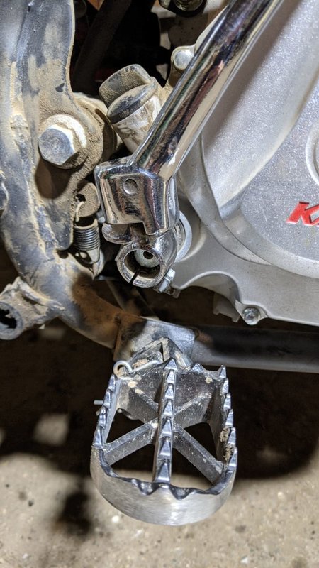

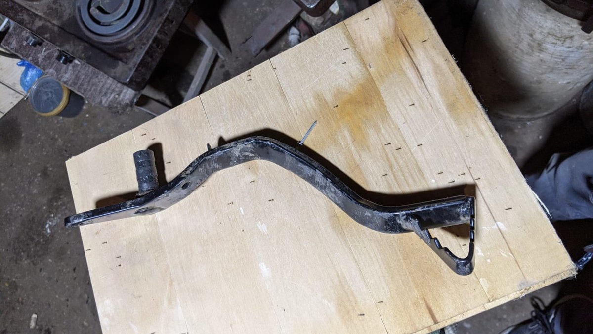

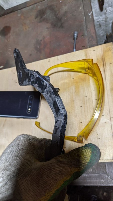

Reel Опубликовано 4 июня, 2021 Жалоба Поделиться Опубликовано 4 июня, 2021 (изменено) На горки взбирался вчера. Наверное, одно из самых приятных ощущений на эндуро. Затем после нескольких удачных был не совсем удачный вилли. Как итог - рычаг заднего тормоза превратился в змейку. Наковальня, тиски, молот - и все на месте. Кст с завода рычаг задевал корпус двигателя, у всех так? Чтобы это исправить подточил, наклеил резинку. Вопрос: кто-нибудь менял рычаг заднего тормоза на вариант посерьезней? На этом класс прочности "пластилин". Спойлер До После: Раньше внимания не обращал, у всех кик стоит в таком положении? по другому его не поставишь, так как стопорный болт заходит в канавку. Недопосаженность глаз режет. Спойлер Изменено 4 июня, 2021 пользователем Reel Цитата Ссылка на комментарий Поделиться на другие сайты Поделиться
Bizet Опубликовано 4 июня, 2021 Жалоба Поделиться Опубликовано 4 июня, 2021 4 часа назад, Reel сказал: На горки взбирался вчера. Наверное, одно из самых приятных ощущений на эндуро. Раньше внимания не обращал, у всех кик стоит в таком положении? по другому его не поставишь, так как стопорный болт заходит в канавку. Недопосаженность глаз режет. Скрыть контент Да, кик так у всех. Это ж китай :). Считают "держится и ладно". Цитата Ссылка на комментарий Поделиться на другие сайты Поделиться

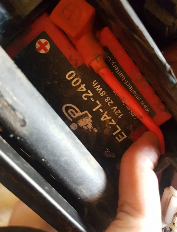

zikro Опубликовано 11 июня, 2021 Жалоба Поделиться Опубликовано 11 июня, 2021 (изменено) Мотику год и болячки начали просыпаться) Kayo T2 Enduro 20го года. 1. Аккум полностью умер, замену найти не могу. Очень маленький отсек для него. Подошел только от Хонды Дио, но он не способен завести двигатель. Буду благодарен за наводку на подходящий аккумулятор, либо может выпилить пластиковый отсек и зажать аккум воздушным фильтром? Этот вариант не очень нравится, кастомить без должных знаний дело не благодарное) Размер нынешнего 110х58х82 Проехал все магазины, посмотрел в интернете - не нашел ничего подходящего. Как быть в данном случае, чем можно заменить? 2. Какие подшипники стоят в переднем и заднем колесе? Не могу найти информацию для того что бы заказать их.. Колеса нещадно люфтят Изменено 11 июня, 2021 пользователем zikro Цитата Ссылка на комментарий Поделиться на другие сайты Поделиться
