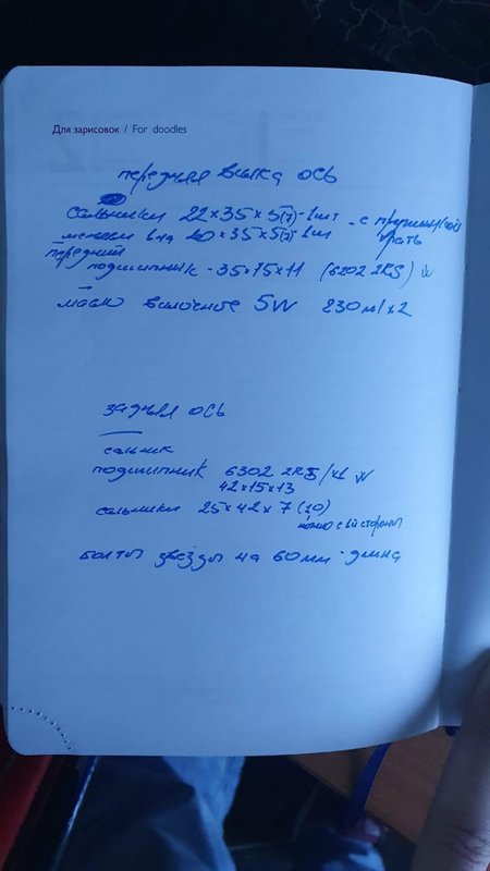

Reel Опубликовано 12 июня, 2021 Жалоба Поделиться Опубликовано 12 июня, 2021 23 часа назад, zikro сказал: . Какие подшипники стоят в переднем и заднем колесе? Спойлер 1 Цитата Ссылка на комментарий Поделиться на другие сайты Поделиться
Bizet Опубликовано 13 июня, 2021 Жалоба Поделиться Опубликовано 13 июня, 2021 202ой обычно в генераторах автомобильных используется. 41 рубль стоит. Но вообще лучше взять SKF, NSK, SNC, NTN-SNR, NACHI. Будет стоить в 2 раза дороже и лазить в узел тоже реже, чем китайский пластилиниум с надписью Russia. И еще. т.к. подшипник такого размера идет в основном для высокооборотистых малонагруженых узлов, то смазки там закладывается 30% от объема. Это не чтобы подшипник быстро сдох, а чтобы смазка не мешала вращению. И очень часто в смазках применяют в качестве загустителя не литиевое мыло, а загуститель на основе тиомочевины. Т.ч. если полезете добавлять смазку, то старую пред этим начисто вымойте. И используйте не литол-24, а что-то более приличное. Объем заполнения 75-90%. По возможности вязкости NLGI-3, при отсутствии таковой можете менее вязкой NLGI-2. Я так понимаю стоят родные сальники, которые ссальники без пружинок? Стоит поменять. 1 Цитата Ссылка на комментарий Поделиться на другие сайты Поделиться
zikro Опубликовано 13 июня, 2021 Жалоба Поделиться Опубликовано 13 июня, 2021 4 часа назад, Bizet сказал: 202ой обычно в генераторах автомобильных используется. 41 рубль стоит. Но вообще лучше взять SKF, NSK, SNC, NTN-SNR, NACHI. Будет стоить в 2 раза дороже и лазить в узел тоже реже, чем китайский пластилиниум с надписью Russia. И еще. т.к. подшипник такого размера идет в основном для высокооборотистых малонагруженых узлов, то смазки там закладывается 30% от объема. Это не чтобы подшипник быстро сдох, а чтобы смазка не мешала вращению. И очень часто в смазках применяют в качестве загустителя не литиевое мыло, а загуститель на основе тиомочевины. Т.ч. если полезете добавлять смазку, то старую пред этим начисто вымойте. И используйте не литол-24, а что-то более приличное. Объем заполнения 75-90%. По возможности вязкости NLGI-3, при отсутствии таковой можете менее вязкой NLGI-2. Я так понимаю стоят родные сальники, которые ссальники без пружинок? Стоит поменять. В 12.06.2021 в 13:04, Reel сказал: Показать контент Большое спасибо! Поеду закупаться и менять подшипники) Цитата Ссылка на комментарий Поделиться на другие сайты Поделиться
