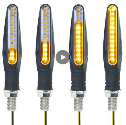

Reel Опубликовано 18 июля, 2021 Жалоба Опубликовано 18 июля, 2021 В 26.06.2021 в 20:26, Bizet сказал: Кстати. Как разобрать поворотник? Лампочка одна погасла. Такая же беда. Когда одна погасла при включении поворотника другие лампы поворота горят постоянно, не моргая, у тебя так же было? Еще момент - резиновое крепление заднего поворотника оторвал, думаю пока изолентой приколхозить, нет ли каких то решений как эту резинку заменить? И подумываю заказать с Али какие- нибудь универсальные, по типу такого: Спойлер Кто-нибудь заказывал? Цитата
Bizet Опубликовано 18 июля, 2021 Жалоба Опубликовано 18 июля, 2021 8 часов назад, Reel сказал: Такая же беда. Когда одна погасла при включении поворотника другие лампы поворота горят постоянно, не моргая, у тебя так же было? Еще момент - резиновое крепление заднего поворотника оторвал, думаю пока изолентой приколхозить, нет ли каких то решений как эту резинку заменить? И подумываю заказать с Али какие- нибудь универсальные, по типу такого: Скрыть контент Кто-нибудь заказывал? У меня просто не включался задний левый сигнал поворота. Остальные поворотники работали без замечаний. Цитата
