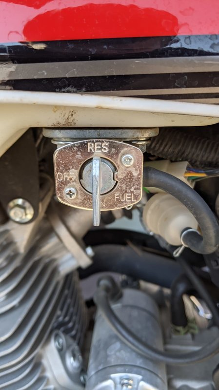

Zevoc N.N. Опубликовано 19 июля, 2021 Жалоба Поделиться Опубликовано 19 июля, 2021 12 часов назад, Reel сказал: Тоже т2 20г. пишешь, что резерв- положение краника на 6ч, а фул - на 5ч. Что- то не так. Вот картинка: Скрыть контент Кран вниз на 6 часов - ON полное открытие (на фото) Кран вверх на 12 часов - резерв Кран на 9 часов горизонтально - закрыто. Ты походу перепутал ON c надписью FUEL -топливо. На fuel внимания не обращай Так и должно быть. кранник у меня такой. буду разбираться. возможно ездил на резерве. Цитата Ссылка на комментарий Поделиться на другие сайты Поделиться
Bizet Опубликовано 19 июля, 2021 Жалоба Поделиться Опубликовано 19 июля, 2021 Либо "карандашик" фильтр в баке отвалился, тогда забор топлива ведется по самой низкой точке бака. Либо есть недопонимание в терминах. Либо установлена ограниченная серия кранов какие нашли подешевле. З.Ы. Резерв самая длинная часть флажка крана вверх. 1 Цитата Ссылка на комментарий Поделиться на другие сайты Поделиться
poper_bober Опубликовано 20 июля, 2021 Жалоба Поделиться Опубликовано 20 июля, 2021 В 19.07.2021 в 00:53, Zevoc N.N. сказал: уважаемые форумчане объясните как работает кранник подачи бензина на кайо т2 2020г?! у меня такая ситуация кранник стоял на full ( если перенести на часы то он показывал на 5часов) я заглох заглянул в бак пусто, перевел кранник в положение резерв , это получается ручка кранник полностью вертикально ( на 6 часов) кардинально ничего не поменялось(он завёлся и тут же звглох). я докатил мото до заправки заправил и поехал. когда я перекрыл кранник , положение ручки кранника горизонтальное ( на 3 часа) мот заглох , но не сразу,спустя 3-5мин . вопрос : 1. у меня не работает кранник , и поэтому у меня не сохраняется резерв в баке.? 2. это нормально что после перекрытия кранника он глохнет не сразу( бенз в карбе есть и он работает). или я что то не понимаю ( особенно про резев- ведь Бензина должно было остаться хотя бы литр на 5-10км). Это мой первый мотоцикл. Вроде как там мембрана и работает в зависимости от давления в баке. На T2-G на резерве хватало проехать ~30-40км. У меня на новом T4 на стандартном положении не работает, всегда езжу на резерве. 1 Цитата Ссылка на комментарий Поделиться на другие сайты Поделиться
