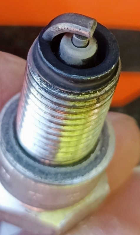

klinden Опубликовано 13 июня, 2023 Жалоба Поделиться Опубликовано 13 июня, 2023 (изменено) Всем здравствуйте, мужики подскажите! На карбе отрегулированным с завода свечка была черная, поставил иглу пониже и свеча стала чистая, но и без рыжего налета. Это нормально? Или может стоит поставить жиклер побольше? Проехал около 50 км. Изменено 13 июня, 2023 пользователем klinden Цитата Ссылка на комментарий Поделиться на другие сайты Поделиться

klinden Опубликовано 14 июня, 2023 Жалоба Поделиться Опубликовано 14 июня, 2023 (изменено) 2 часа назад, Летучий Голландец сказал: С одной стороны можно порадоваться, что ты не ленивый парень! С другой стороны возникает вопрос - НАФИГА? Вот скажи, нафига снимать карб, разбирать его, переставлять иглу, когда этого же результата можно было добится простой отверткой и вращением винта качества? Я может что то не пойму, но винт качества регулирует смесь на холостых оборотах, игла -средние, жиклером- на полностью открытом дросселе. Я отрегулировал карб по мануалу винтом качества и количества. Поездил на разных режимах. Свеча была черная, поэтому и решил опустить иглу, т.к посчитал, что смесь богатая. Я не прав? Фото свечи это после прохвата почти на полностью открытом дросселе, на пятой передаче. Изменено 14 июня, 2023 пользователем klinden Цитата Ссылка на комментарий Поделиться на другие сайты Поделиться
Летучий Голландец Опубликовано 14 июня, 2023 Жалоба Поделиться Опубликовано 14 июня, 2023 15 минут назад, klinden сказал: Я может что то не пойму, но винт качества регулирует смесь на холостых оборотах Количество смеси на ХХ регулирует регулирует винт ХХ, качество смеси (богаче-беднее) устанавливается винтом качества. В подавляющем большинстве случаев этих регулировок, если все выставлено правильно, вполне достаточно. Только если эти регулировки не помогают по тем или иным причинам или зуд в очумелых руках не дает покоя, лезут внутрь карба! То состояние свечи, которое ты показал на фото, с моей точки зрения просто отлично и того же самого ты мог добиться не залезая внутрь, что я и сказал! 1 Цитата Ссылка на комментарий Поделиться на другие сайты Поделиться
klinden Опубликовано 14 июня, 2023 Жалоба Поделиться Опубликовано 14 июня, 2023 8 минут назад, Летучий Голландец сказал: Количество смеси на ХХ регулирует регулирует винт ХХ, качество смеси (богаче-беднее) устанавливается винтом качества. В подавляющем большинстве случаев этих регулировок, если все выставлено правильно, вполне достаточно. Только если эти регулировки не помогают по тем или иным причинам или зуд в очумелых руках не дает покоя, лезут внутрь карба! То состояние свечи, которое ты показал на фото, с моей точки зрения просто отлично и того же самого ты мог добиться не залезая внутрь, что я и сказал! Дак в том то и дело, что винтом качества и кол-ва не мог добиться, свеча как была черная так и оставалась, при любых их положениях. Поэтому и решил опустить иглу. Цитата Ссылка на комментарий Поделиться на другие сайты Поделиться
Летучий Голландец Опубликовано 14 июня, 2023 Жалоба Поделиться Опубликовано 14 июня, 2023 Только что, klinden сказал: Дак в том то и дело, что винтом качества и кол-ва не мог добиться, свеча как была черная так и оставалась, при любых их положениях. Поэтому и решил опустить иглу. Ну чтож... С моей точки зрения ты добился хорошего результата, свеча выглядит как надо! Черная каемка по краю свидетельствует о том, что смесь чуть обогащена, но для лета это и не плохо - меньше будешь грется. 1 Цитата Ссылка на комментарий Поделиться на другие сайты Поделиться
