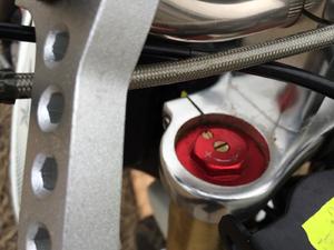

tarasnet Опубликовано 30 марта, 2015 Жалоба Опубликовано 30 марта, 2015 Так это выглядит в вилке Цитата

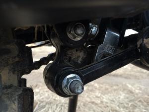

tarasnet Опубликовано 30 марта, 2015 Жалоба Опубликовано 30 марта, 2015 Но этого мне показалось мало. То, что зад такой низкий (по сравнению с многими другими одноклассниками) - меня не устраивало. Решил поднимать. Перебирать задний аморт и вытачивать новый шток - возможно в будущем что-то подобное и сделаю, но пока решил сделать проставку под задний аморт. Поехал в магазин за новым крылом и сиденьем, заодно купил усиленную цепь и "о, чудо" увидел проставку амортизатора. Думал буду сам колхозить, а они оказывается в природе существуют. Правда продавец мне никак не хотел мне её рекомендовать. Мол она может не подойти. Мол там диаметр резьбы другой. Видимо боялся, что я ему её обратно принесу. Но она встала как родная. Я её сначала хотел сверху поставить, но не пускает боковой бачок амортизатора (упирается в раму). Думал ну всё, ничего не получится. Решил попробовать поставить снизу. Пришлось разобрать всю прогрессию. Все встало. Зад мотоцикла стал кроссовым. Цитата

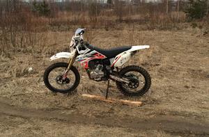

tarasnet Опубликовано 30 марта, 2015 Жалоба Опубликовано 30 марта, 2015 Вот так он выглядит без нагрузки. С нагрузкой зад уже не провисает. Посадка стала выше. Клиренс стал намного больше. Подножка теперь может держать только если подложить доску (как на фото). Цитата

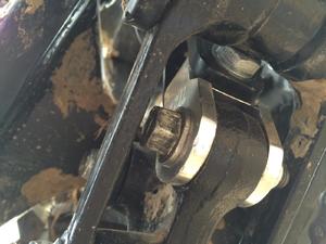

tarasnet Опубликовано 30 марта, 2015 Жалоба Опубликовано 30 марта, 2015 Проставка выглядит так. 3 Цитата
