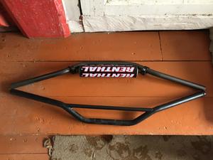

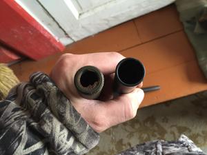

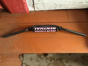

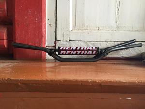

HomerJS Опубликовано 23 марта, 2016 Жалоба Поделиться Опубликовано 23 марта, 2016 Подскажит , какие размеры рулей Протапер бывают, кто какой ставил, какой лучше. Я поставил renthal 971. По геометрии близок к родному, но хват как по мне удобнее.Руль даже на ощупь гораздо прочнее. Заменил потому что в воскресенье слегка приложился на льду и родной руль погнулся прямо на глазах. Действительно как будто из пластилина. Цепь похоже из того же материала) 1 Цитата Ссылка на комментарий Поделиться на другие сайты Поделиться
Николлай Опубликовано 23 марта, 2016 Жалоба Поделиться Опубликовано 23 марта, 2016 Х Я поставил renthal 971. По геометрии близок к родному, но хват как по мне удобнее.Руль даже на ощупь гораздо прочнее. Заменил потому что в воскресенье слегка приложился на льду и родной руль погнулся прямо на глазах. Действительно как будто из пластилина. Цепь похоже из того же материала) Хочется немного повыше, с родным стоя ездить не удобно. Цитата Ссылка на комментарий Поделиться на другие сайты Поделиться
HomerJS Опубликовано 23 марта, 2016 Жалоба Поделиться Опубликовано 23 марта, 2016 Х Хочется немного повыше, с родным стоя ездить не удобно. Высоту можно отрегулировать проставками. Цитата Ссылка на комментарий Поделиться на другие сайты Поделиться

Александр 58 Опубликовано 24 марта, 2016 Жалоба Поделиться Опубликовано 24 марта, 2016 Я поставил renthal 971. Если не секрет почём???,взял так называемого РЕНТАЛЯ :rolleyes: 1 Цитата Ссылка на комментарий Поделиться на другие сайты Поделиться

HomerJS Опубликовано 25 марта, 2016 Жалоба Поделиться Опубликовано 25 марта, 2016 Если не секрет почём???,взял так называемого РЕНТАЛЯ :rolleyes:Почему так называемого? ренталь ориджнл 4 рубля. Брал с хонды ср. Цитата Ссылка на комментарий Поделиться на другие сайты Поделиться
