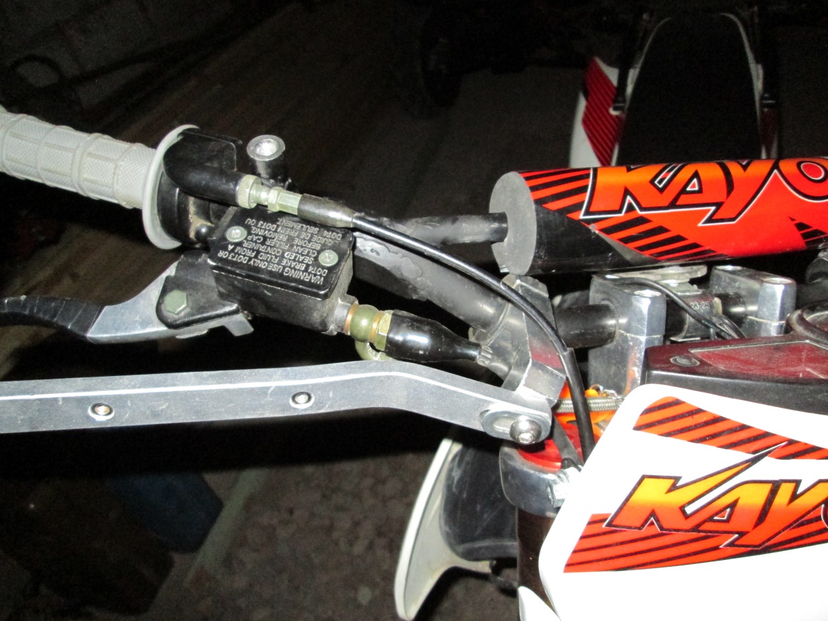

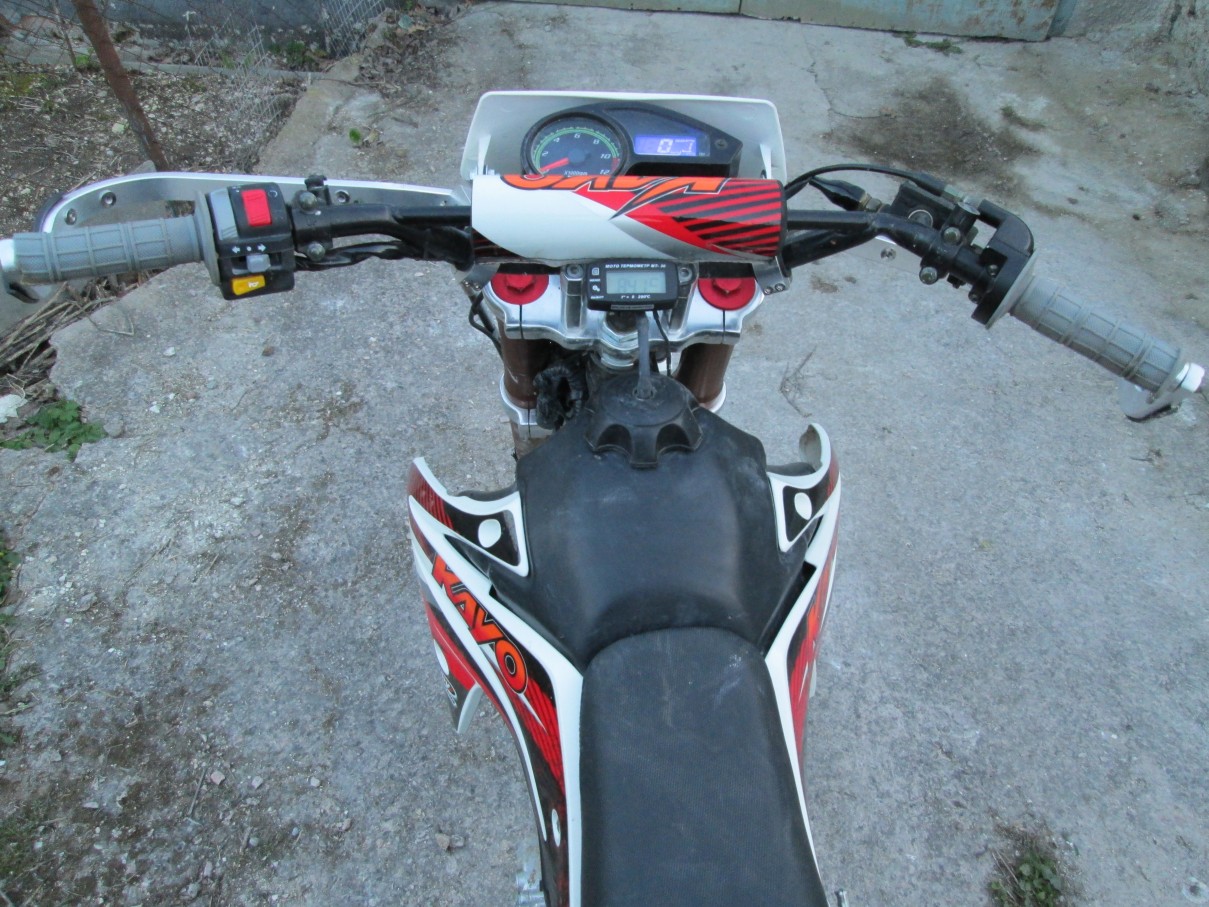

VedernikovU Опубликовано 31 марта, 2016 Жалоба Поделиться Опубликовано 31 марта, 2016 Цитата Ссылка на комментарий Поделиться на другие сайты Поделиться

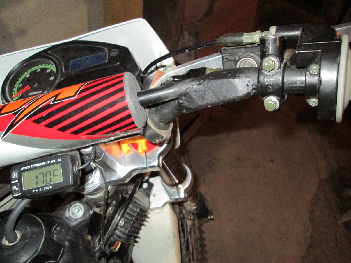

Dimas85 Опубликовано 1 апреля, 2016 Жалоба Поделиться Опубликовано 1 апреля, 2016 Юрий, картинки эти я видел, интересуют именно реальные размеры. Если есть возможность, приложите старый руль, оцените хотя б на глаз. Цитата Ссылка на комментарий Поделиться на другие сайты Поделиться
VedernikovU Опубликовано 1 апреля, 2016 Жалоба Поделиться Опубликовано 1 апреля, 2016 На глаз он такой же, за счёт переходников стал повыше , ну и сам по себе он толстостенный, как будет реагировать на всякие падения пока не знаю Цитата Ссылка на комментарий Поделиться на другие сайты Поделиться

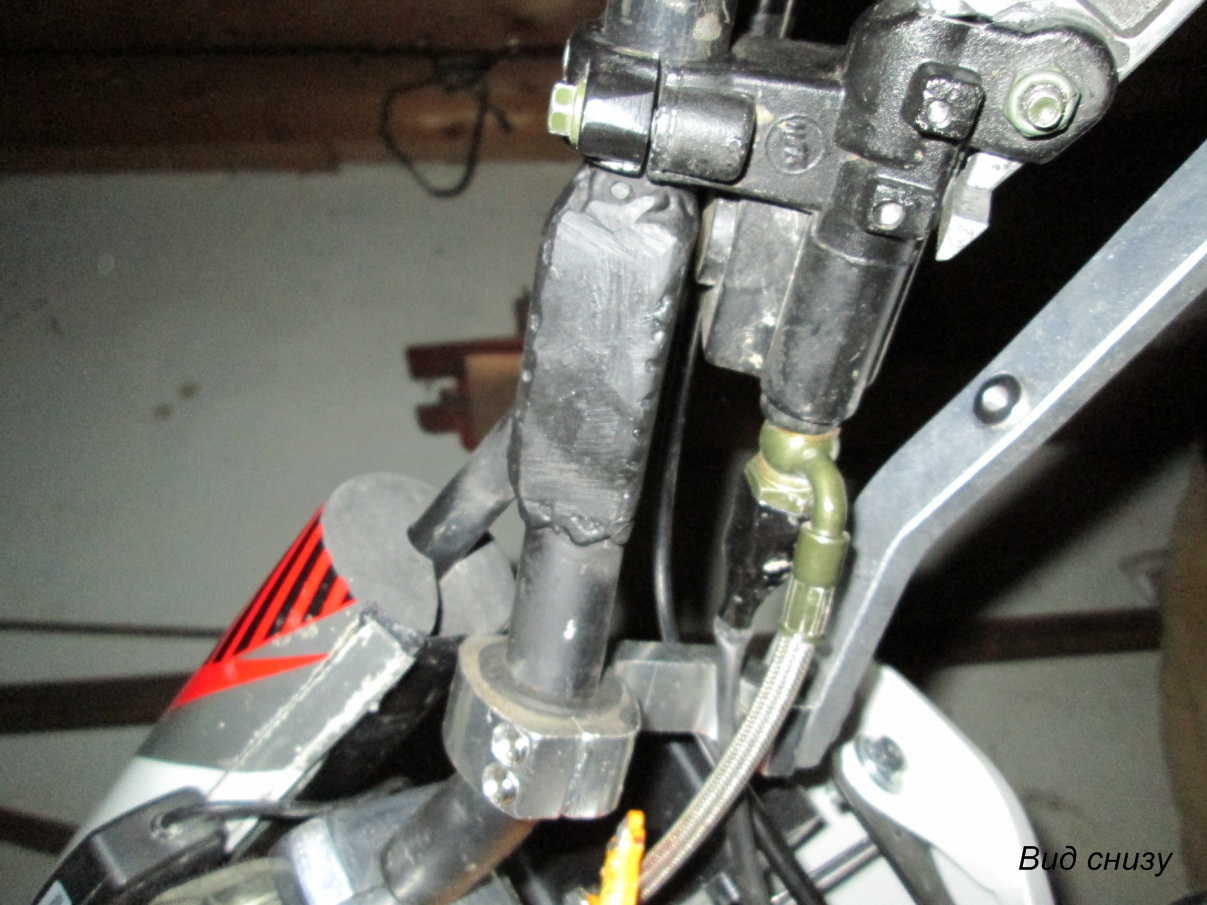

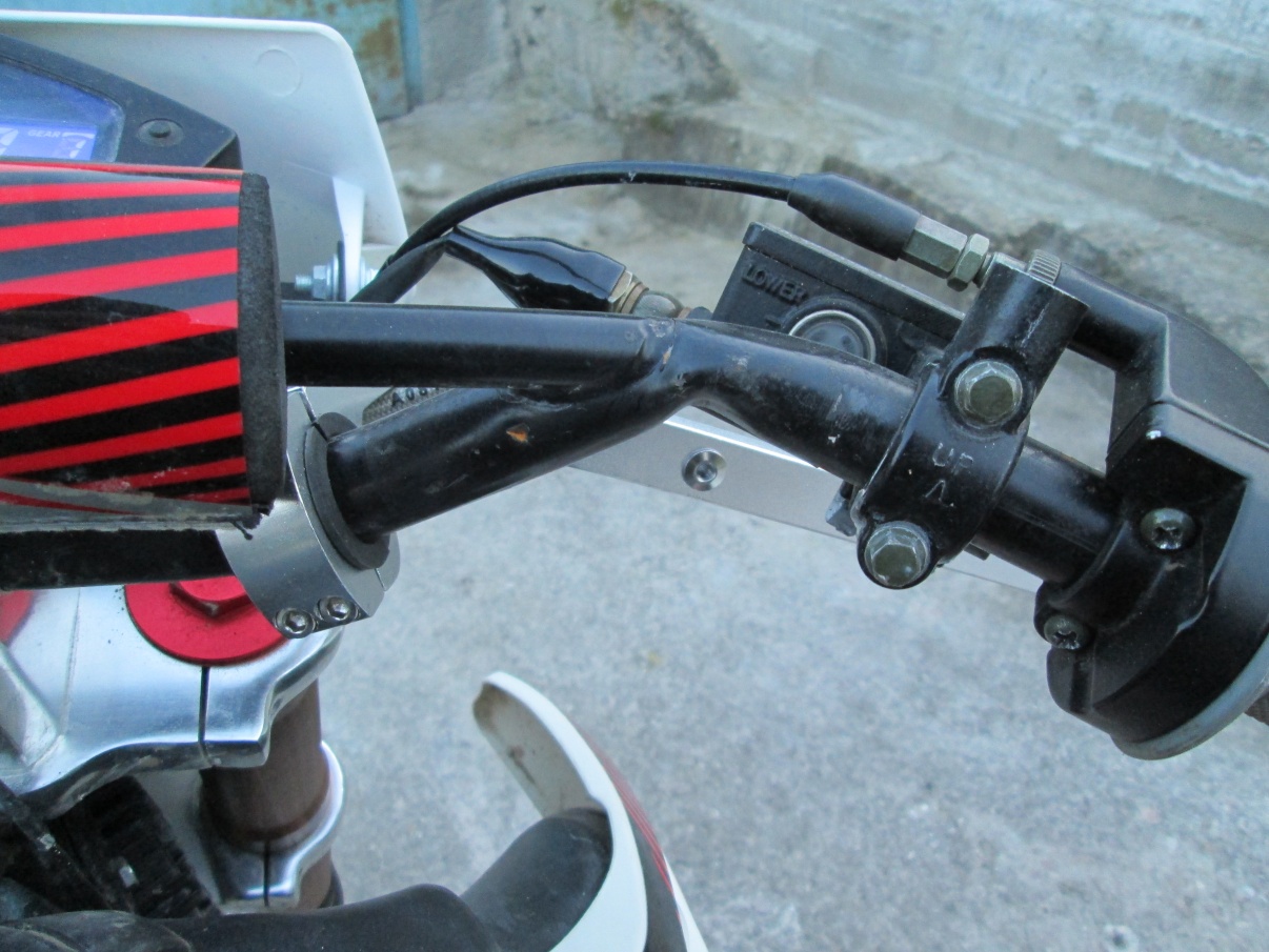

Dimas85 Опубликовано 1 апреля, 2016 Жалоба Поделиться Опубликовано 1 апреля, 2016 Ремонтировал сегодня стоковый руль. Таким он был до: Таким стал после 3 часовой возни со сваркой и болгаркой :wacko: Использовал кусочки уголка, под низ 3мм толщины, по бокам 2мм Красил чёрной матовой из балончика. Может ещё год проживёт :) Цитата Ссылка на комментарий Поделиться на другие сайты Поделиться

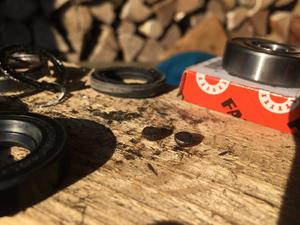

HomerJS Опубликовано 5 апреля, 2016 Жалоба Поделиться Опубликовано 5 апреля, 2016 Пробег 150 км. Мот продолжает делать сюрпризы. Сегодня развалился передний ступичный подшипник. Плюс ко всему с правой стороны стоял сальник 22-35(такой ставится со стороны тормозного диска, потому что там втулка 22мм), а должен 20-35. И конечно же без пружинки, религия видимо велит сборщикам сразу же ее выбрасывать. Такой же сальник не нашел, поставил 18-35, а оставшийся поставил как раз на левую сторону вместо разорваного сборщиками. Подшипники поставил немецкой фирмы fag 220р штука. Фото расколовшегося пополам шарика ниже, ну и конечно с ремонтом помогал котэ) Цитата Ссылка на комментарий Поделиться на другие сайты Поделиться
