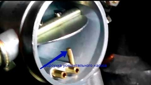

Kesh0N Опубликовано 11 мая, 2016 Жалоба Поделиться Опубликовано 11 мая, 2016 Господа у кого на Т2 стоит карб KEIHIN PZ-30? Есть ли какие то настройки штатные? Единственное но, я выдернул флейту из глушителя, почему вопрошаю тут, потому что мот в деревне и интернета в деревне нет плюс роуминг.... Не ругайте за столь глупые вопросы ибо не хочется проковыряться впустую пол отпуска Цитата Ссылка на комментарий Поделиться на другие сайты Поделиться
VedernikovU Опубликовано 11 мая, 2016 Жалоба Поделиться Опубликовано 11 мая, 2016 Господа у кого на Т2 стоит карб KEIHIN PZ-30? Есть ли какие то настройки штатные? Единственное но, я выдернул флейту из глушителя, почему вопрошаю тут, потому что мот в деревне и интернета в деревне нет плюс роуминг.... Не ругайте за столь глупые вопросы ибо не хочется проковыряться впустую пол отпуска он с ускорительным насосом? Цитата Ссылка на комментарий Поделиться на другие сайты Поделиться
Kesh0N Опубликовано 11 мая, 2016 Жалоба Поделиться Опубликовано 11 мая, 2016 он с ускорительным насосом? Извиняюсь сразу не написал, да с ускорительным насосом Цитата Ссылка на комментарий Поделиться на другие сайты Поделиться
VedernikovU Опубликовано 11 мая, 2016 Жалоба Поделиться Опубликовано 11 мая, 2016 Извиняюсь сразу не написал, да с ускорительным насосом 1 Цитата Ссылка на комментарий Поделиться на другие сайты Поделиться
VedernikovU Опубликовано 11 мая, 2016 Жалоба Поделиться Опубликовано 11 мая, 2016 Извиняюсь сразу не написал, да с ускорительным насосом может меня поправят , но я так настраивал Цитата Ссылка на комментарий Поделиться на другие сайты Поделиться
Kesh0N Опубликовано 11 мая, 2016 Жалоба Поделиться Опубликовано 11 мая, 2016 Извиняюсь сразу не написал, да с ускорительным насосом Спасибо большое Цитата Ссылка на комментарий Поделиться на другие сайты Поделиться
serg-84 Опубликовано 11 мая, 2016 Жалоба Поделиться Опубликовано 11 мая, 2016 Спасибо большое у меня такой же, еще рекомендую иглу на первое деление, у меня на второй передачи поднимет колесо. Цитата Ссылка на комментарий Поделиться на другие сайты Поделиться
Kesh0N Опубликовано 11 мая, 2016 Жалоба Поделиться Опубликовано 11 мая, 2016 у меня такой же, еще рекомендую иглу на первое деление, у меня на второй передачи поднимет колесо. Первое всмысле снизу? :) т.е. немного обогатить смесь Цитата Ссылка на комментарий Поделиться на другие сайты Поделиться
serg-84 Опубликовано 11 мая, 2016 Жалоба Поделиться Опубликовано 11 мая, 2016 Первое всмысле снизу? :) т.е. немного обогатить смесь да Цитата Ссылка на комментарий Поделиться на другие сайты Поделиться
