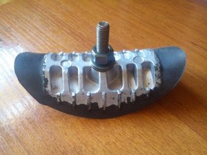

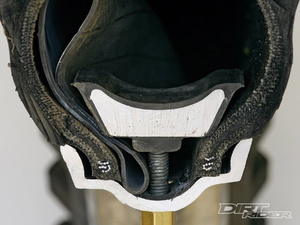

Kesh0N Опубликовано 11 июля, 2016 Жалоба Поделиться Опубликовано 11 июля, 2016 С 1 атмосферой НАМНОГО устойчивей по грязному бездорожью - лично проверено. Вот про разную резину - сомневаюсь. Посмотрите эндуро соревнования - на "крутых" резинах люди с успехом кувыркаются на мокрых скалах и брёвнах. кстати насчет 1 атмосферы, не стоит ли на таком низком в общем-то давлении ставить буксатор? или держит нормально покрышку при откручивании газа в "говнах" Цитата Ссылка на комментарий Поделиться на другие сайты Поделиться
Dimas85 Опубликовано 11 июля, 2016 Жалоба Поделиться Опубликовано 11 июля, 2016 У всех по разному почему-то. Мне пока везёт. У знакомого на мотолэнде и с буксатором прокручивается. Цитата Ссылка на комментарий Поделиться на другие сайты Поделиться
Riba Опубликовано 12 июля, 2016 Жалоба Поделиться Опубликовано 12 июля, 2016 Хм, никогда буксаторами не пользовался, объясните дураку, этот буксатор надо приклеивать к основной камере чтоли на клей?? Или как? В нем плюсы, что он металлический чтоли? Так на клей же сядет, клей порвётся быстрее, или я ошибаюсь? Я лично качаю 1,3 атм - на внедорожье уже нормально, в моей практике прокручивало колесо только, когда прокалывалась камера и я на скорости 10 км\ч ехал домой. Цитата Ссылка на комментарий Поделиться на другие сайты Поделиться
denis08 Опубликовано 12 июля, 2016 Жалоба Поделиться Опубликовано 12 июля, 2016 Буксатор крепится гайкой к диску. Прижимает шину к ободу, исключая проворачивание шины. Вот фото, по ним всё понятно, единственное, камера под буксатор не должна ложиться, должна быть сверху. - 1 Цитата Ссылка на комментарий Поделиться на другие сайты Поделиться
Riba Опубликовано 12 июля, 2016 Жалоба Поделиться Опубликовано 12 июля, 2016 Хм, когда я покупаю и ставлю камеру, она же уже с нипелем и он вставляется в обод и фиксируется гайкой, куда его девать? В ободе же одна только дырка под ниппель, и она занаята! Или ниппель камеры должен вставляться как то в буксатор? ничего не понимаю. Цитата Ссылка на комментарий Поделиться на другие сайты Поделиться
