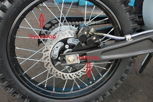

Derbimota Опубликовано 12 июля, 2016 Жалоба Опубликовано 12 июля, 2016 Хм, когда я покупаю и ставлю камеру, она же уже с нипелем и он вставляется в обод и фиксируется гайкой, куда его девать? В ободе же одна только дырка под ниппель, и она занаята! Или ниппель камеры должен вставляться как то в буксатор? ничего не понимаю. Сверли дырку в ободе напротив нипеля и прикручивай. Еще нужно обратить внимание на ширину буксатора, т.к. подбираются под ширину обода. Цитата
denis08 Опубликовано 12 июля, 2016 Жалоба Опубликовано 12 июля, 2016 Нет. :) Под буксатор сверлится отверстие в диске, как правило напротив нипеля. Получается в диске 2 отверстия под буксатор и под нипель. Цитата
Riba Опубликовано 12 июля, 2016 Жалоба Опубликовано 12 июля, 2016 :) странно, что я прочитал с яндекса две статьи про буксатор, и в них нигде и не сказано, что сверлиться отдельная дырка, вот и затупил)) теперь понятно)) В таком случае - это очень интересная вещь, при следующих заменах\проколах - приобрету такие. Цитата
Derbimota Опубликовано 12 июля, 2016 Жалоба Опубликовано 12 июля, 2016 :) странно, что я прочитал с яндекса две статьи про буксстаор, и вних нигде и не сказано, что сверлиться отдельная дырка, вот и затупил)) теперь понятно)) В таком случае - это очень интересная вещь, при следующих заменах\проколах - приобрету такие. На серьезной технике все уже есть и по две штуки, иногда. Наши руки не для скуки)) Цитата
BosDA Опубликовано 14 июля, 2016 Жалоба Опубликовано 14 июля, 2016 Нет. :) Под буксатор сверлится отверстие в диске, как правило напротив нипеля. Получается в диске 2 отверстия под буксатор и под нипель. Я когда ставил буксаторы, читал, что непосредственно напротив соска не стоит сверлить отверстие, чтобы не ослабить обод. Сверлят обод примерно напротив соска, но сдвинув на 4 спицы, где спицы расставлены в стороны, как по бокам от сосочного отверстия (чтобы было удобнее крутить гайку). У товарища на Каве отверстия под буксаторы расположены рядом с соском, отступление всего 4 спицы. Цитата
Derbimota Опубликовано 14 июля, 2016 Жалоба Опубликовано 14 июля, 2016 Я когда ставил буксаторы, читал, что непосредственно напротив соска не стоит сверлить отверстие, чтобы не ослабить обод. Сверлят обод примерно напротив соска, но сдвинув на 4 спицы, где спицы расставлены в стороны, как по бокам от сосочного отверстия (чтобы было удобнее крутить гайку). У товарища на Каве отверстия под буксаторы расположены рядом с соском, отступление всего 4 спицы. А товарищ пробовал бортировать покрышку и заправлять камеру с буксатором при таком маленьком расстоянии между ними? Я пробовал, и скажу секас еще тот, особенно в говнах. Цитата
Riba Опубликовано 15 июля, 2016 Жалоба Опубликовано 15 июля, 2016 Для меня и без буксатора только забортировать покрышку - минут 30-40 уходит) 4 раза в жизни только делал это) Рекорд мира -около минуты вроде - и это разбортировка+бортировка обратно) Не представляю, как с буксатором, наверное, геморно. Цитата
denis08 Опубликовано 15 июля, 2016 Жалоба Опубликовано 15 июля, 2016 Это только по началу всё сложно и геморно, буксатор, конечно, не упростит процесс бортировки, но и не усложнит до невозможного. В армии тоже по началу автомат разбирать геморно, зато потом с завязанными глазами :) . Цитата
