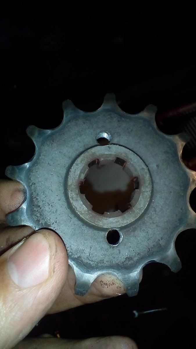

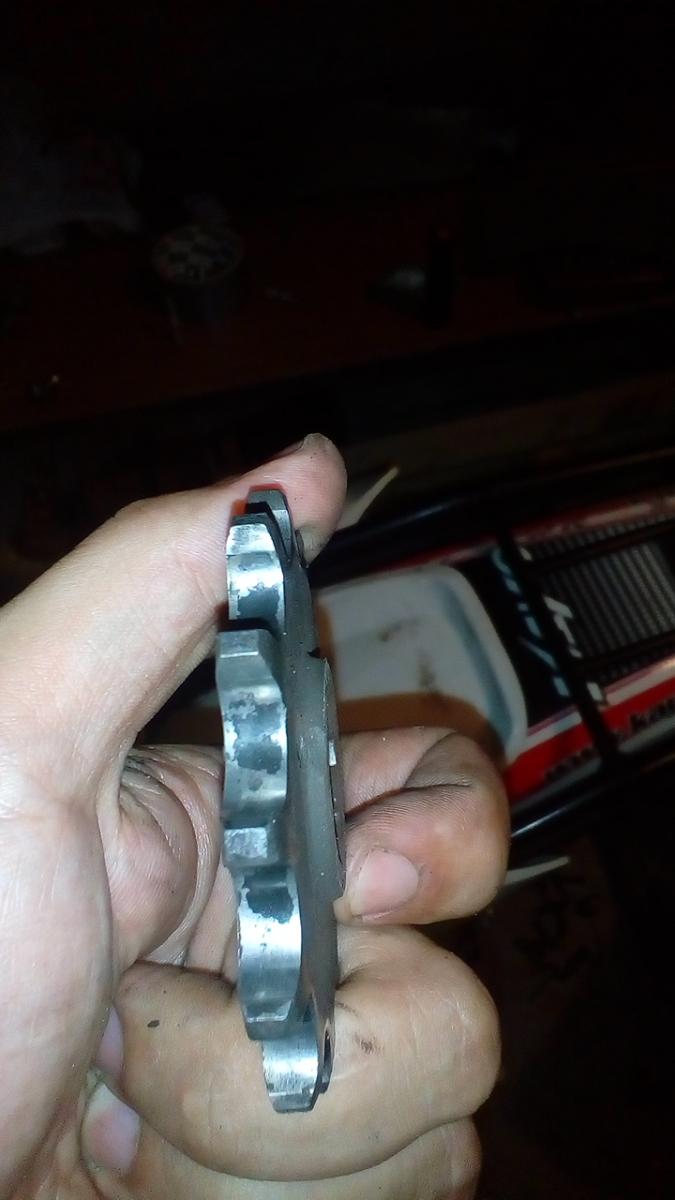

meni Опубликовано 3 октября, 2016 Жалоба Опубликовано 3 октября, 2016 Купили мне ведущую звезду, попросил, звезда оказалась без выступа, ровная, хотя на упаковке написано для двигателя 169FMM. Я так понимаю не подойдет, ещё не ставил чтоб проверить. Цитата
meni Опубликовано 3 октября, 2016 Жалоба Опубликовано 3 октября, 2016 Для чего нужен выступ на ведущей звезде? Цитата
meni Опубликовано 3 октября, 2016 Жалоба Опубликовано 3 октября, 2016 Кто-нибудь ставил ведущую звезду без выступа? Не вижу большой проблемы в этом. Звезда крепится планкой, ведь так?! Получается меньше площадь соприкосновения шлецов и больше шанс возникновения перпендикулярных нагрузок, но про нагрузки я думаю не критично, а вот из-за меньшей площади соприкосновения получается возрастает шанс слизывания шлицов звезды. Цитата
Dimas85 Опубликовано 4 октября, 2016 Жалоба Опубликовано 4 октября, 2016 А чё за выступ то, нипонял :) Фотку кинь Цитата
meni Опубликовано 5 октября, 2016 Жалоба Опубликовано 5 октября, 2016 А чё за выступ то, нипонял :) Фотку кинь Цитата
Dimas85 Опубликовано 5 октября, 2016 Жалоба Опубликовано 5 октября, 2016 Ух ты, вот ты какая ведущая звезда. А я надеялся, переставить её при износе с одной стороны. А новая, говоришь, без выступа... Во блин... Все звёзды на кайо какие-то особенные. Ну что, под новую звезду шайб подложить как выступ на старой, шлифануть в местах, где болты и не париться. А покупал то где? Неужель оригинала не было? Цитата
