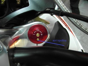

Evgen787 Опубликовано 18 октября, 2016 Жалоба Поделиться Опубликовано 18 октября, 2016 Кто-нибудь ставил клапана для стравливания воздуха из вилок?нужны они вообще) Цитата Ссылка на комментарий Поделиться на другие сайты Поделиться
denis08 Опубликовано 18 октября, 2016 Жалоба Поделиться Опубликовано 18 октября, 2016 Так там же вроде они есть, на верхних пробках перьев по центру регулировка сжатия, а рядом винты для стравливания воздуха. Цитата Ссылка на комментарий Поделиться на другие сайты Поделиться
Evgen787 Опубликовано 18 октября, 2016 Жалоба Поделиться Опубликовано 18 октября, 2016 Я про вот эти штуки имею в виду: http://worksconnection.com/images/prod_gallery/thumbnails/26-315_on_bike.jpg Нажимаешь просто и всё :) Цитата Ссылка на комментарий Поделиться на другие сайты Поделиться
denis08 Опубликовано 18 октября, 2016 Жалоба Поделиться Опубликовано 18 октября, 2016 И я про это же - откручиваешь, закручиваешь и всё, бесплатно. :lol: Цитата Ссылка на комментарий Поделиться на другие сайты Поделиться
Evgen787 Опубликовано 18 октября, 2016 Жалоба Поделиться Опубликовано 18 октября, 2016 Ну так то да )... -_- Ну ладно. Ты пробовал откручивать? я проехал всего почти 5 моточасов ) в книжке написано через каждый 5 спускать.. Цитата Ссылка на комментарий Поделиться на другие сайты Поделиться
