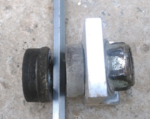

хочу мот Опубликовано 8 июня, 2017 Жалоба Поделиться Опубликовано 8 июня, 2017 В 06.06.2017 в 22:02, Вертикальный мир сказал: К вопросу о шайбах и суппорте-там где шестигранник, должен быть лепесток заднего суппорта. Слева шайба пошире, справа поуже. мля чуть мозг не сломал написал бы просто - со стороны подшипника широкая, к маятнику узкая. Цитата Ссылка на комментарий Поделиться на другие сайты Поделиться
