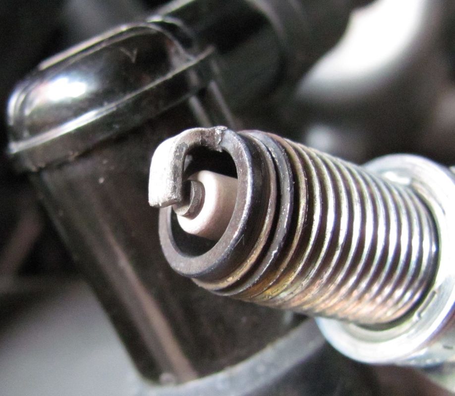

хочу мот Опубликовано 19 июня, 2017 Жалоба Опубликовано 19 июня, 2017 1 час назад, Вертикальный мир сказал: Либо свечка, либо бронепровод, либо карбюратор. свеча светло-сизая, бедноватая смесь по ходу дела Цитата
Derbimota Опубликовано 19 июня, 2017 Жалоба Опубликовано 19 июня, 2017 (изменено) 56 минут назад, хочу мот сказал: свеча светло-сизая, бедноватая смесь по ходу дела Мотор хочет бензина. Не лишай его удовольствия. Извиняюсь что включился в тему, но если иглу не трогал, то она срочно требует пару делений вниз. Изменено 19 июня, 2017 пользователем Derbimota 1 Цитата
хочу мот Опубликовано 19 июня, 2017 Жалоба Опубликовано 19 июня, 2017 46 минут назад, Derbimota сказал: Мотор хочет бензина. Не лишай его удовольствия. Извиняюсь что включился в тему, но если иглу не трогал, то она срочно требует пару делений вниз. вот не помню про иглу, карб полностью весь помыл, продул, затянул жиклёры, настроил поплавок...а иглу хз, наверное забыл завтра после работы гляну Цитата
хочу мот Опубликовано 20 июня, 2017 Жалоба Опубликовано 20 июня, 2017 залез в карб, игла на самой нижней проточке, поднял повыше обнаружил следующую херню, фильтр топливный полное говно, если он мокрый через него не идёт бензин, от слова совсем. как только продуешь чтоб высох, так льётся бурной рекой. будьте внимательны, если вдруг удумаете ставить это чудо российского производства. Цитата
