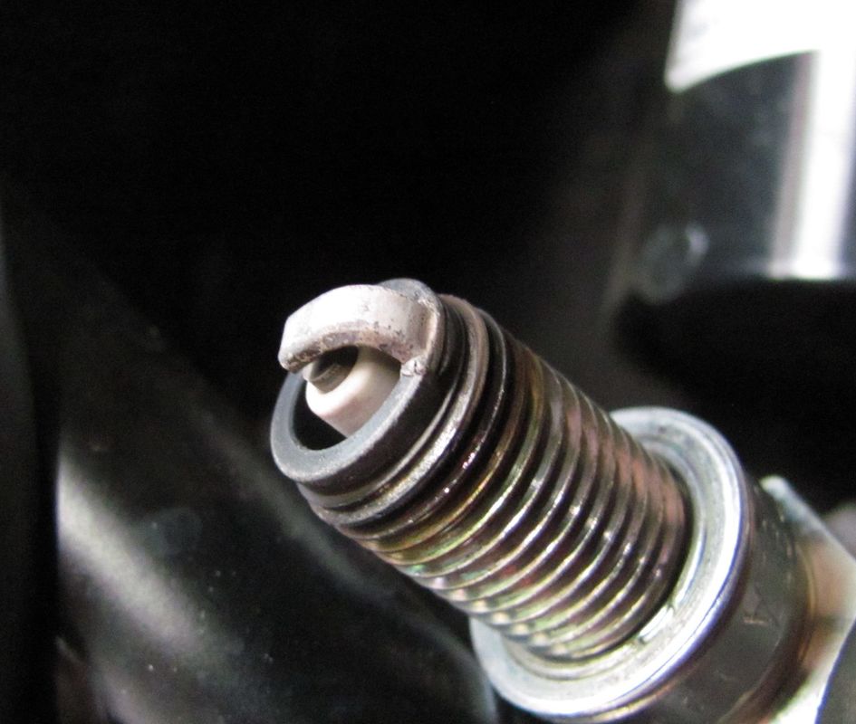

хочу мот Опубликовано 30 июня, 2017 Жалоба Поделиться Опубликовано 30 июня, 2017 После поднятия иглы на 1 деление свеча стала цвета какао с молоком и что мне не нравится, появились похлопывания в глушак при сбросе газа. не бахает конечно, но попёрдывает знатно неужели ещё выше её задрать надо? Цитата Ссылка на комментарий Поделиться на другие сайты Поделиться
Derbimota Опубликовано 30 июня, 2017 Жалоба Поделиться Опубликовано 30 июня, 2017 3 минуты назад, хочу мот сказал: После поднятия иглы на 1 деление свеча стала цвета какао с молоком и что мне не нравится, появились похлопывания в глушак при сбросе газа. не бахает конечно, но попёрдывает знатно неужели ещё выше её задрать надо? Сколько проехал при смене регулировки? Игла влияет на среднее положение дросселя - надо бы для чистоты эксперимента проехать километров 10... Если так же, то однозначно поднимать иголку, не поможет - ищи подсос воздуха. 1 Цитата Ссылка на комментарий Поделиться на другие сайты Поделиться

хочу мот Опубликовано 1 июля, 2017 Жалоба Поделиться Опубликовано 1 июля, 2017 10 часов назад, Derbimota сказал: Сколько проехал при смене регулировки? больше 30км, при чем по городу. пердеть начинает с 3 передачи и выше Цитата Ссылка на комментарий Поделиться на другие сайты Поделиться

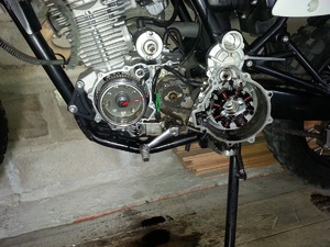

Renden Опубликовано 1 июля, 2017 Жалоба Поделиться Опубликовано 1 июля, 2017 Привет, стал обладателем данного аппарата, но к сожалению с косяками: 1. подскажите что за датчик на фото (зеленая стрелка (фото не мое просто)), и самое главное куда он должен подключатся? у меня провод от него оторван\отрезан( 2. Если заводить с кики (у стартера сорваны шлицы), оч смачно легается да и иногда постреливает при сбосе газа, судя по моему мото опыту это сбитое зажигание, если это оно как настроить, или это норма\что-то иное? Цитата Ссылка на комментарий Поделиться на другие сайты Поделиться

хочу мот Опубликовано 2 июля, 2017 Жалоба Поделиться Опубликовано 2 июля, 2017 Жесть, у нас такая жара невыносимая, вся грязь высохла, но я чуть чуть нашёл Теперь о печальном: поставил вчера иглу ещё выше (3 положение снизу) и открутил винт качества на 3 оборота (было 2.5), завёлся с утра шикарно, чуть неуверенно, но не глох как раньше. Ехать с таким положением иглы можно, но это мазохизм, на ровном газе ужасно дёргается, прострелов стало меньше, но они громче, в основном 4 передача стреляет, из плюсов, по ощущениям тяги поболя стало. Вечерком верну назад и погляжу что там со свечой в таком режиме. Про расход если кому интересно, залил почти полный бак в прошлое воскресенье (на азс заехал на резерве, залилось чуть больше 7литров и он почти полный был), откатал ну 30-40км, далее 5 дней на работу и домой 32*5=160км, сегодня около 50км намотал и он кончился по дороге домой + снятия бака несколько раз, чего-то там вылилось, пусть грамм 100-200, итого примерно 1литр на 30км выходит Цитата Ссылка на комментарий Поделиться на другие сайты Поделиться
