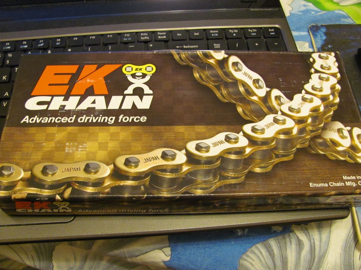

Mamusu Опубликовано 24 июля, 2017 Жалоба Поделиться Опубликовано 24 июля, 2017 Вот такие цепи. пс. кстати, никому не нужны стоковые цепи от кайо т2 2 штуки? 1 Цитата Ссылка на комментарий Поделиться на другие сайты Поделиться
Aleksofk1911 Опубликовано 26 июля, 2017 Жалоба Поделиться Опубликовано 26 июля, 2017 да. точно такая на т4 у меня только не "голда" а "сталь". так по тихому китайчики в японцев превращаются. Цитата Ссылка на комментарий Поделиться на другие сайты Поделиться
Mamusu Опубликовано 26 июля, 2017 Жалоба Поделиться Опубликовано 26 июля, 2017 Кайо т2-это и есть японец 80-х годов))) Цитата Ссылка на комментарий Поделиться на другие сайты Поделиться

хочу мот Опубликовано 28 июля, 2017 Жалоба Поделиться Опубликовано 28 июля, 2017 Поставил сегодня EK 520 SROZ2, посмотрим как она. Стоковая стала как гавно, хоть и не вытянулась (подтягивал 1 раз всего, пробег 1200км ), дребезжит вся, ну говно я говорю же )))))) Цитата Ссылка на комментарий Поделиться на другие сайты Поделиться

хочу мот Опубликовано 30 июля, 2017 Жалоба Поделиться Опубликовано 30 июля, 2017 В 28.07.2017 в 20:48, хочу мот сказал: Поставил сегодня EK 520 SROZ2, посмотрим как она. Стоковая стала как гавно, хоть и не вытянулась (подтягивал 1 раз всего, пробег 1200км ), дребезжит вся, ну говно я говорю же )))))) дополнение - цепа сильно шкрябает по крышке, по крайней мере шкрябала первые 5-7км потом затихло )) 1 Цитата Ссылка на комментарий Поделиться на другие сайты Поделиться
