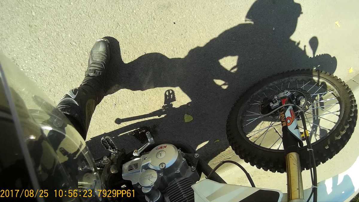

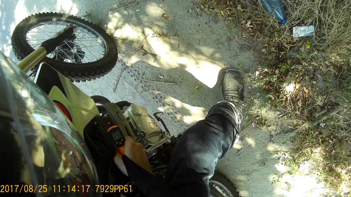

хочу мот Опубликовано 25 августа, 2017 Жалоба Поделиться Опубликовано 25 августа, 2017 Сегодня у меня беда приключилась. походу подвис поплавок или чего нить попало вместе с бензом, перестал ехать, захлёбывается. Остановился, бензин льётся из шланчика сброса Ну думаю приехали, завернул в сторону дома, ехал периодически открывая-закрывая краник, и видать на кочках отпустило, откатал после 3 часа нормально. Также мерил сегодня температуру двигла Максимальная после навала - от 150 до 180 рёбра цилиндра, походу там греет ещё и выхлопной патрубок, с левой стороны темп ниже градусов на 15-20. в районе свечи выше 130-150гр не увидел картер 80-85гр температура за бортом сегодня 27-30гр Цитата Ссылка на комментарий Поделиться на другие сайты Поделиться

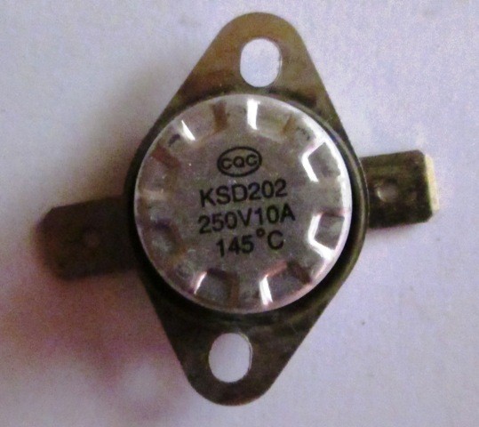

хочу мот Опубликовано 1 сентября, 2017 Жалоба Поделиться Опубликовано 1 сентября, 2017 Кажется я придумал как супербюджетно сделать датчик температуры. Берём термостат, тулим на двигло, пару метров провода и лампочку на приборку. Можно типа такого, стоит в любой микроволновке, так что проблем с приобретением нет Надо только определиться с температурой, есть модели от 40 до 180гр Цитата Ссылка на комментарий Поделиться на другие сайты Поделиться

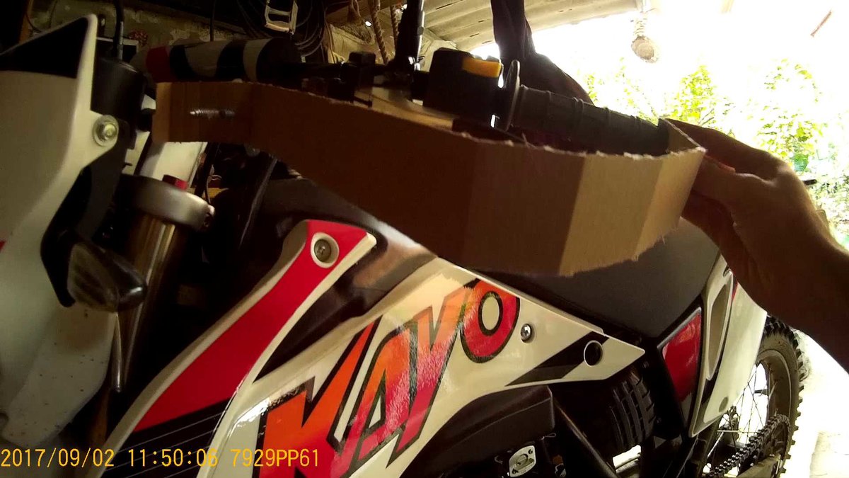

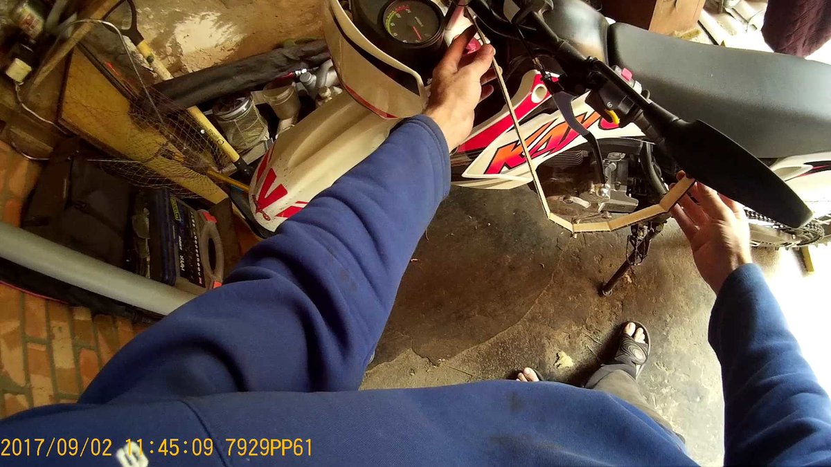

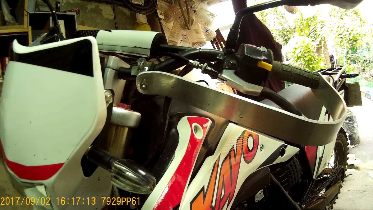

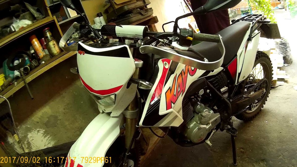

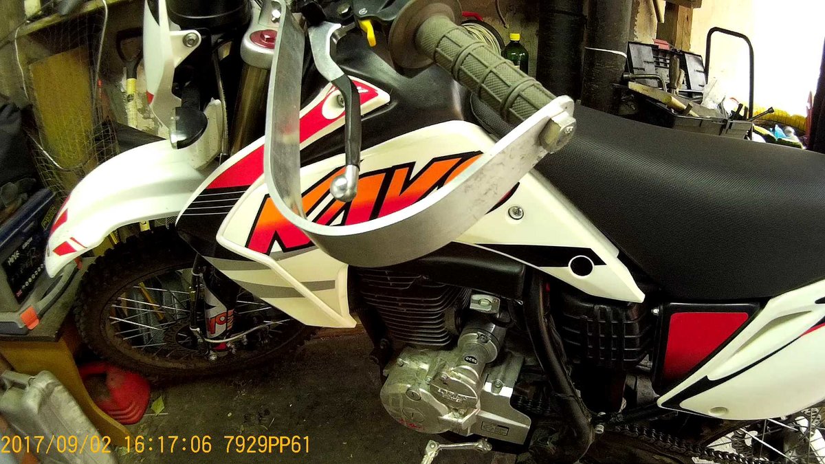

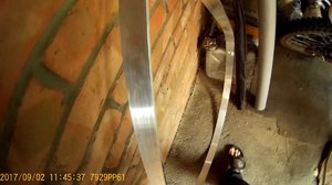

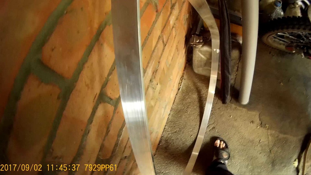

хочу мот Опубликовано 2 сентября, 2017 Жалоба Поделиться Опубликовано 2 сентября, 2017 Суперколхоз защиты ручек/руля/рук. На работе понадобилась шина алюминевая, 1,3метра, а продают только по 3. Ну думаю, чего добру пропадать, запилю из неё защиту, всё равно фирма платит Вот такая шина 40х5 Берём полоску картона и значит делаем шаблон Дальше совсем всё просто, пилим, сверлим, обрабатываем напильником, гнём, прикручиваем. Итого: Шина 470р за 3метра, но ушло меньше 1 ~160р 2 латунные цанги с болтами ~200р 2 металлических держателя для труб 100р 2 болта и 6 гаек нержавейка 140р Материал конечно мягковатый, если серьёзно приложиться то погнётся. Эксплуатация покажет как оно. Цитата Ссылка на комментарий Поделиться на другие сайты Поделиться
