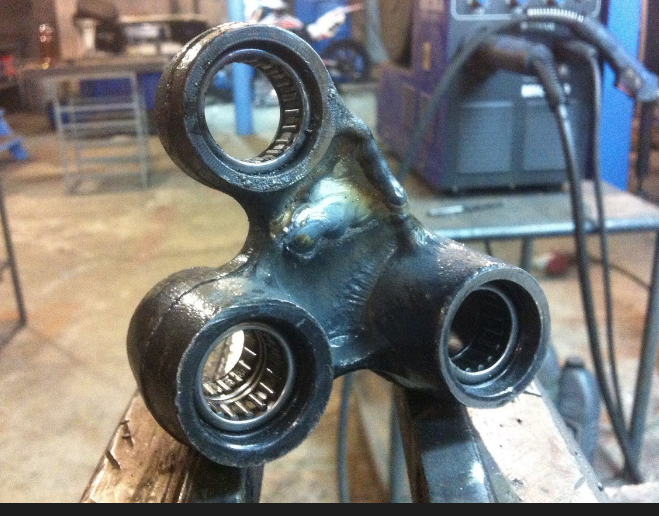

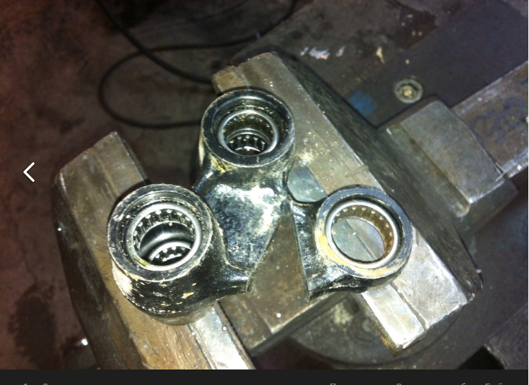

leks_ugl Опубликовано 5 апреля, 2018 Жалоба Опубликовано 5 апреля, 2018 Коллеги! кто то так делал прогрессию для поднятия зада? (фото ниже) нашел это на другом форуме. Цитата

nonametoenter Опубликовано 12 апреля, 2018 Жалоба Опубликовано 12 апреля, 2018 В 17.03.2018 в 02:06, хочу мот сказал: Кароч, слухай сюды. Ставишь мот на табурет, снимаешь зад. колесо, маятник должен висеть, болты проще вынуть/вставить когда аморт не давит. Откручиваешь все гайки, вынимаешь болты. Там один болт с идиотской втулкой, её надо выбить с другой стороны иначе его не вытащить. Вынимаешь сальники и моешь оставшуюся железяку чем душа захочет, хоть бензином, хоть керосином, хоть очистителем карбюраторов. Проверяешь пальцы, подшипники на предмет износа и люфтов, если всё ок, наваливаешь смазки любой, хоть для ШРУСов, хоть литола, хоть супротека и собираешь в обратной последовательности. Ну и раз уж снял заднее колесо сразу загляни в направляющие заднего суппорта и в ступичные подшипники. Всем, кто давал советы, спасибо! Все смог, без привлечения других людей. Прогрессия сухая была. Смазал, теперь не скрипит. Есть вопрос про давление в колесах: Производитель рекомендует один вариант давления, основное мнение в интернете, что надо качать ниже. А вот теперь в чем вопрос: Если на мот поставить резину не типа родной, а вот такой:Screenshot by Lightshot , для тур-эндуро, то какое желательно давление для езды или по асфальту или по ровной грунтовке? Цитата
