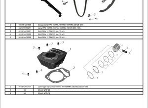

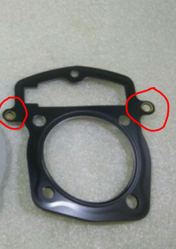

Valeron911 Опубликовано 6 мая, 2018 Жалоба Поделиться Опубликовано 6 мая, 2018 В 03.05.2018 в 23:55, Leit сказал: Всем доброго времени суток. В общем дело такое, течет масло в выпуск, грешу на прокладку. У меня стоит прокладка под ЦПГ от 165fmm, встает она как родная, а вот по формовке она совершенно другая, то есть внутренняя выделка у нее не такая. Вот вопрос, подходит она или нет, и может или из-за неё масло течь? И еще вопрос, зачем нужны эти уши? На некоторых прокладках они есть, на некоторых они отсутствуют. У меня например на цилиндре разъемов даже нет под них UPD: Узнал что они вроде как для того, чтобы прокладка не расслаивалась если она многослойная. Приветствую! У меня на днях точно такая же проблема случилась и тоже после переборки. Сегодня когда разбирал мотор, уже в 3ий раз, заметил что вся прокладка между цпг и головкой в масле. В магазине мне дали такую же как у тебя на фото, но когда я взял и сравнил её со старой, то офигел. Толщина старой прокладки была 1мм и в добавок с выпрессованым кольцом и герметиком, а новая всего 0.2мм и к тому же она не прожалась как следует, хоть и тянул до 45 Нм. Сегодня поставил старую, предварительно намазав её герметиком, на днях соберу, отпишусь. Надеюсь что причина в этом Цитата Ссылка на комментарий Поделиться на другие сайты Поделиться
Valeron911 Опубликовано 6 мая, 2018 Жалоба Поделиться Опубликовано 6 мая, 2018 В 02.05.2018 в 18:15, хочу мот сказал: Кароч я раскрыл заговор ускоглазых криворукожопов. в 169 движке стоит 65мм поршневая. это чо за нах? на колене тоже 165fmm. палец 15мм. Мне вот что интересно, последний движок, который я собирал, москвичовский УЗАМ 1.5, так вот, в этом движке, поршень смазанный маслом без колец, должен под собственным весом спокойно опускаться в цилиндр. В этом китайском моторе между поршнем без колец и цилиндром зазор с пол миллиметра и он там как говно в проруби. Это разве нормально?? Как думаете менять всё на 69мм или забить? В крышке всё отличное, выработки ноль, пятна контакта нормальные Какая то затычка масляного канала, не понял её смысла. распредвал отличный, подшипники без люфтов. Бошка, нагар какой то неравномерный Цилиндр, нуууууу, я хз, есть конечно какие то потёртости, но они не чувствуются ни пальцем, ни ногтем. В одном месте пятно с пол спич. коробка явно перегрев. хон есть Блеать, коленвал в ручную что-ли строгали Поршень, лично я ничего криминального не вижу, вполне рабочий Дружище можно тебя попросить, если не сложно, выдели пожалуйста на фотке то отверстие, в котором устанавливается эта затычка в головке. Просто помню точно, что у меня её там нет, мог просрать когда разбирал. Цитата Ссылка на комментарий Поделиться на другие сайты Поделиться

Leit Опубликовано 6 мая, 2018 Жалоба Поделиться Опубликовано 6 мая, 2018 7 часов назад, хочу мот сказал: Так многие думают, а ставят неправильно - кольцо-сепаратор-кольцо. Это неправильно! сначала нужно ставить сепаратор, потому как кольца ставятся на него. На сепараторе имеются некие ступеньки куда ставятся кольца. Хоккей кто смотрит? мы уже 3:0 рулим ! И такой вопрос, сколько должно быть втулок где маслоканал? У меня одна и на левой крышке картера залип болт для выставления вмт, вчера два часа долбался чтобы без крышки этой все правильно поставить, есть способ скрутить его как нить? Уже и бил и крутил, что только ему не делал Цитата Ссылка на комментарий Поделиться на другие сайты Поделиться
хочу мот Опубликовано 6 мая, 2018 Жалоба Поделиться Опубликовано 6 мая, 2018 44 минуты назад, Leit сказал: И такой вопрос, сколько должно быть втулок где маслоканал? 2 втулки на стыке блок-цилиндр и 2 втулки на стыке цилиндр-голова если прокладка под голову у тебя правильная, то в ней подсказка. там 2 больших отверстия под втулки и 2 маленьких под шпильки 1 Цитата Ссылка на комментарий Поделиться на другие сайты Поделиться
Leit Опубликовано 7 мая, 2018 Жалоба Поделиться Опубликовано 7 мая, 2018 (изменено) 16 часов назад, хочу мот сказал: 2 втулки на стыке блок-цилиндр и 2 втулки на стыке цилиндр-голова если прокладка под голову у тебя правильная, то в ней подсказка. там 2 больших отверстия под втулки и 2 маленьких под шпильки Размеры разные у них как я понял? на видео по разному выглядят. Как я понял нижние от альфы подходят Изменено 7 мая, 2018 пользователем Leit Цитата Ссылка на комментарий Поделиться на другие сайты Поделиться
