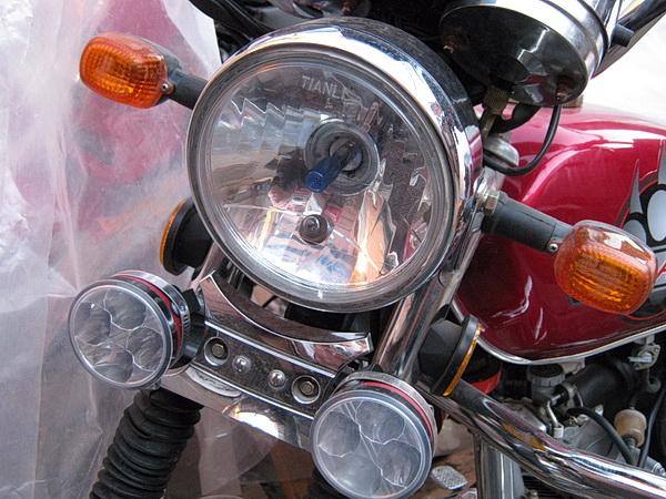

1) Мал-мал по городу поездив, сменил родную передачу с 14/41=2,93 на 16/39=2,44; мне такое растянутое передаточное, под мотоцикл, ближе; 2) Заменил задн. аморты на явовские, подвеска стала настоящей... 3) Свет улучшил раза в 1,5, какой-то хитрой лампой, патрон наш, а вклеена Н3; 4) Опосля потери защитной пластинки пружины подсоса, что на карбе, вырезал из аллюм. профиля новую и закернив как следует, залил герметиком; (!) ЗАКЕРНИ сразу, чтоб потом не ковыряться. 5) Раздушил глушак, сверловкой 8-ми отверстий в двух последн. перегородках, для обозначения в потоке громкостью выхлопа; стали замечать, работает (!). 6) Рычаг КПП сразу сняв, выровнял молотком; 7) Заднюю 2,75 сменил на 3,00 резину (!) ТОЛЬКО после смены звёзд: 8) После перегорания одного из звук. сигналов, купил ракушки и поставил 510Гц-овую на раму, а на штатные места воткнул диодн. фары ходовых огней; 9) Менял все 5, ставших к 1500км люфтить, подшипников родных; 10) Менял перегоревшее реле поворотов; 11) По дренажны отверстиям, лопнули трубки верхн. части багажника, всё руки не доходят заварить, так и езДю...  Как будто всё. Масло моторное пользую Motul 5100 10W40 +присадку с SMT2. Цепь проваривал, тросики смазываю. Если начнёт туго откликаться сцепление, смажь литолом узел его привода под правой крышкой. Содержу в чистоте. Зимовал на тёплом складе. На полную дырку почти не открываю. Холю, лелею,.. а он мне взаимностью отвечает.
Поставил фару (оптику) ближнего света от шестёрки. Со скрипом, но вошла. Доволен, хоть и тускловато на малых оборотах -- генератор слабый для H4. Дальний, конечно, хуже родного, но в наших широтах он просто не нужен.
