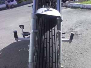

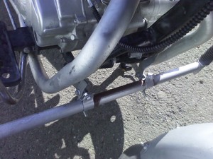

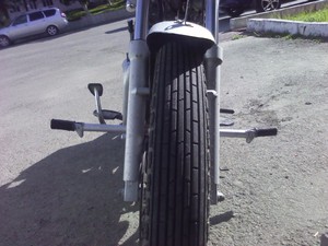

Semargl Опубликовано 25 июня, 2014 Жалоба Опубликовано 25 июня, 2014 Добрый вечер. На оси установлено две втулочки разной длинны. Подскажите у кого с какой стороны стоит более длинная? Подозреваю, что сборщики местами перепутали их. Короткая втулка со стороны цепи. Камрады, тапками не кидать! Я ради эксперимента поставил выносы (вместо дуг пока что) поезжу так, оценю. первые впечатления (примерно 20 км по трассе) - посадка стала комфортнее, хотя ноги чуть широковато стоят (мешают педали тормоза и кпп) немного затекла левая нога, так и не понял почему. В общем - надо посмотреть, поездить Цитата
