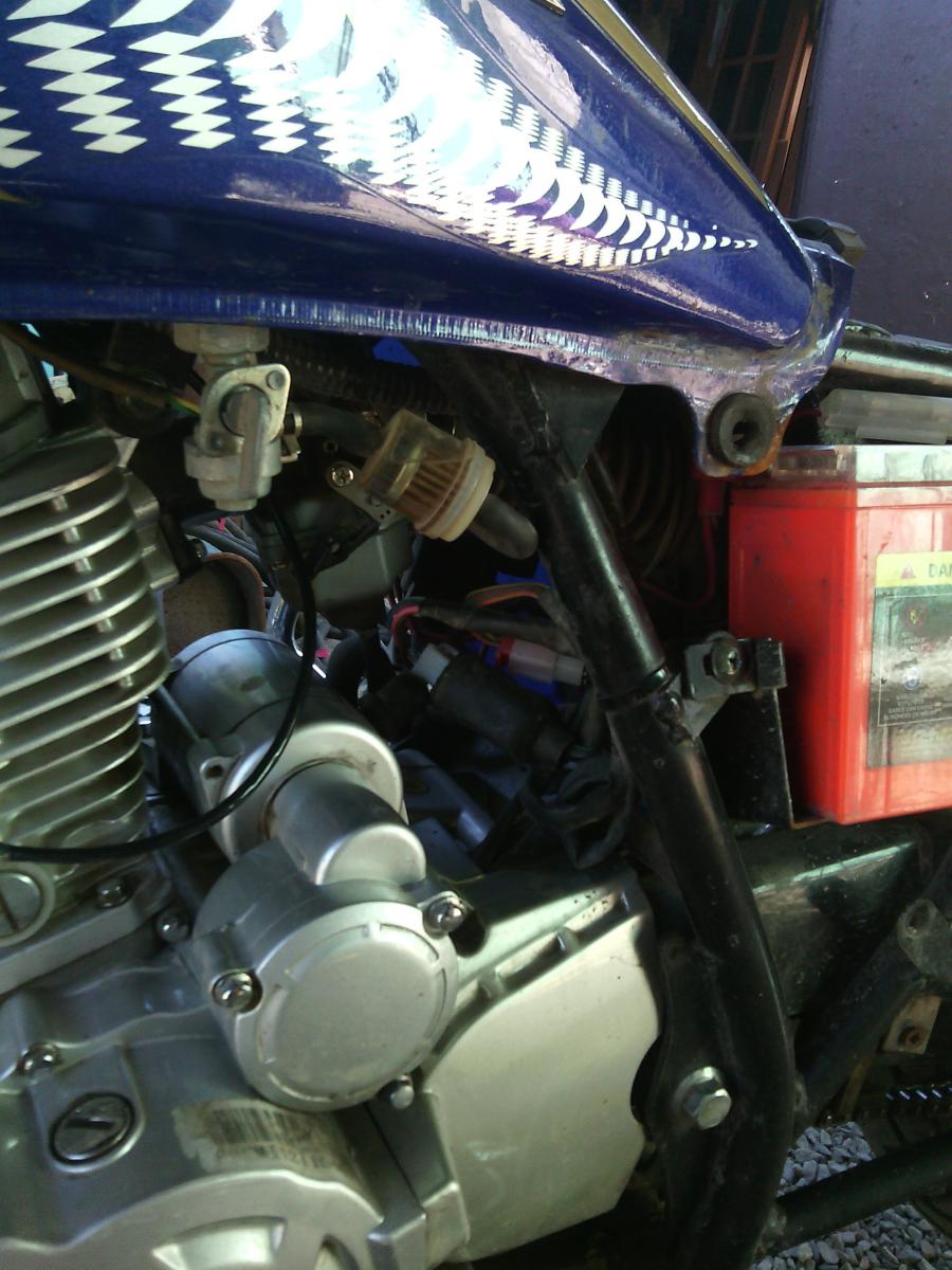

Poputchik Опубликовано 28 июня, 2014 Жалоба Опубликовано 28 июня, 2014 Добрый вечер! Снимал сегодня бак и отсоединил от карбюратора шлангу. Стал на место ставить и увидел что на карбюраторе два соска: один вертикальный (медный), а второй горизонтальный (алюминиевый). Вроде бы с вертикального снимал, да и в горизонтальном видна очень маленькая дырочка, которой не должно быть достаточно. В общем на всякий случай спрашиваю: к какому соску подсоединена шланга на дакоте и как устанавливали дополнительный фильтр на бензин, если фильтр должен быть расположен вертикально, а места так аккуратно расположить не достаточно (если есть фотка, то покажите фотку с фильтром). Цитата
Vladimir13 Опубликовано 29 июня, 2014 Жалоба Опубликовано 29 июня, 2014 Добрый вечер! Снимал сегодня бак и отсоединил от карбюратора шлангу. Стал на место ставить и увидел что на карбюраторе два соска: один вертикальный (медный), а второй горизонтальный (алюминиевый). Вроде бы с вертикального снимал, да и в горизонтальном видна очень маленькая дырочка, которой не должно быть достаточно. В общем на всякий случай спрашиваю: к какому соску подсоединена шланга на дакоте и как устанавливали дополнительный фильтр на бензин, если фильтр должен быть расположен вертикально, а места так аккуратно расположить не достаточно (если есть фотка, то покажите фотку с фильтром). Усем шумбрат( всем здрасте), шланг подходит к вертикальному соску, а на счет фильтра ставил типо магнитный, ерунда полная, отказался по причине качественного бенза, в самом кранике хватает "типо" тонкой очистки Цитата
sneke Опубликовано 29 июня, 2014 Жалоба Опубликовано 29 июня, 2014 Добрый вечер! Снимал сегодня бак и отсоединил от карбюратора шлангу. Стал на место ставить и увидел что на карбюраторе два соска: один вертикальный (медный), а второй горизонтальный (алюминиевый). Вроде бы с вертикального снимал, да и в горизонтальном видна очень маленькая дырочка, которой не должно быть достаточно. В общем на всякий случай спрашиваю: к какому соску подсоединена шланга на дакоте и как устанавливали дополнительный фильтр на бензин, если фильтр должен быть расположен вертикально, а места так аккуратно расположить не достаточно (если есть фотка, то покажите фотку с фильтром). Привет , поставил трехкопеечный -, хрен знает, есть толк,нет...стоит себе и стоит Цитата
Poputchik Опубликовано 29 июня, 2014 Жалоба Опубликовано 29 июня, 2014 Добрый вечер. Спасибо всем за ответы. Наконец то, завершил переборку мотоцикла. Заменил масло, звездочку на 17, цепь (сразу проварив в графитовой смазке), покрасил бак с обратной стороны (китайцы похоже забыли), поджал все разъемы и заизолировал, смазал и отрегулировал все тросики и тяги, все болты поджал и законтрил, отрегулировал фары, подогнал крепления глушителей и аккумулятора, смазал тросики, подогнал подножки, установил топливный фильтр как на фото у sneke и т.д. Попробовал проехать. Впечатления положительные. Теперь осталось дождаться ПТС (вторую неделю резину тянут) и оформлять. Страховка, что-то дороговата. Еще не делал, но сказали около 2500 получится. Подскажите кто в какой канторе в этом году страховал и во сколько обошлось? Цитата
