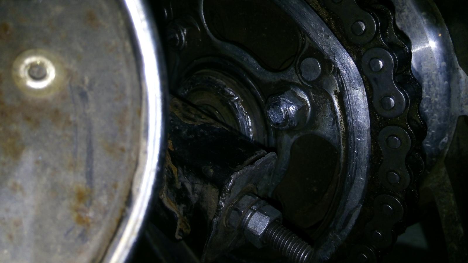

sneke Опубликовано 18 июля, 2014 Жалоба Опубликовано 18 июля, 2014 Да, а кошмары об обрывах цепи на скорости - преследуют и меня... серьёзно... причем сюжетов много - от резкой потери тяги при обгоне до расклинивания колеса... в этом отношении открытая цепь представляется более безопасной, чем в закрытом кожухе-улитке ступицы заднего колеса) во-во , вот и уменя на ступицу намотало , узлом завязалась - колесо мёртво встало! Заклинило,еле отверткой выковырял...Наверно не буду ставить кожух , может быть без него не заклинило бы колесо, не слизало бы грани болтов на звезде!!!Сейчас не знаю , что случится, как откручивать?! Стали почти круглые , пруток приваривать к каждому болту и выкручивать , потом уже и новые ставить. Думаю дело было в замке - разошелся , так - то не могла она порваться... Цитата

sneke Опубликовано 19 июля, 2014 Жалоба Опубликовано 19 июля, 2014 Сегодня ревизию задней ступицы делал - у меня звезда гайками прикручена, болты в резиновых бандажах в лунках ступицы. то есть мне не понятно то, о чём вы написали... сами стержни-шпильки (болты) не вращаются, гайки вращаются)... так что если б послизало грани - то на ГАЙКАХ. может разные комплектующие шли... не знаю... не должно такого быть... там гайки короче. если бы у меня цепь так намоталась как у вас, то слизало бы грани гаек... может быть у вас такое месиво получилось, что и не понятно стало что там шпильки с гайками, а показалось что болты. По крайней мере вот это - "пруток приваривать к каждому болту и выкручивать" точно не потребуется - они не закручены, через резиновые демпферы вставлены. Подчистил , точно- не болты а гайки , еще можно ключем зацепиться...то мне с испугу показалось - всё равно,неприятно покоцалось... Цитата
sneke Опубликовано 23 июля, 2014 Жалоба Опубликовано 23 июля, 2014 фигасе, соболезную... действительно, если на фото показана самая худшая шпилька - то попробуйте гайкой в обратную резьбу подвосстановить... под поверхностью гайки она ж нормальная, так что, надеюсь, не слишком сильно вам заморочиться придется. А может не трогать? пока не приспичит раскручивать? то есть может и не придётся разбирать-то... прочность крепления не пострадала, ну а коли дело до замены звезды дойдёт - тогда и будет ясно, нужно ли прилагать усилия... я, по молодости, всегда старался всякую неисправность до состояния "как было изначально" вывести, а потом понял - что в большинстве случаев это не нужно)... принципом разумной достаточности можно ограничиться) Да , пока не буду трогать , пока не приспичит...Едет нормально , проблем не ощущаю Цитата
