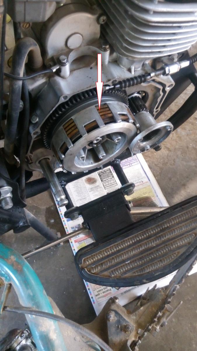

sneke Опубликовано 4 июня, 2015 Жалоба Опубликовано 4 июня, 2015 Привет всем, сегодня был в мастерской - всё таки дело в сцеплении , диски в корзине болтаются как г.в прорубе - - заказал новую в Рязани , пару недель ждать теперь... Цитата
sneke Опубликовано 17 июня, 2015 Жалоба Опубликовано 17 июня, 2015 Вчера звонил в магаз где покупал мот насчет запчастей(с Рязанью не вышло) - договорился , оплатил товар через банкомат , договорился с "Деловыми Линиями"насчет доставки чез 4 дня привезут!Не помню кто- то спрашивал запчасти -если что надо пишите - расскажу что да как 1 Цитата
Poputchik Опубликовано 22 июня, 2015 Жалоба Опубликовано 22 июня, 2015 Вчера звонил в магаз где покупал мот насчет запчастей(с Рязанью не вышло) - договорился , оплатил товар через банкомат , договорился с "Деловыми Линиями"насчет доставки чез 4 дня привезут!Не помню кто- то спрашивал запчасти -если что надо пишите - расскажу что да как Привезли? Сколько обошлось? Какова качества корзина (есть ли разница от той что стояла, или тоже болтается?)? Цитата
sneke Опубликовано 23 июня, 2015 Жалоба Опубликовано 23 июня, 2015 За доставку - 650р.(320км) Корзины не было (можно было подождать 2 нед. ну нафиг...железо в хорошем состоянии) , взял диски , 2 комплекта(500р)и крышку затяжную (300р)((сломалась родная)) Цитата

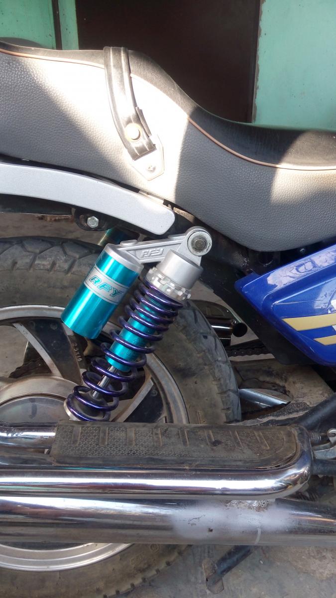

equinox Опубликовано 28 июля, 2015 Жалоба Опубликовано 28 июля, 2015 привет всем.кто сталкивался с проблемой мягкости задних амортизаторов.дело в том,что для одного они работают отлично.но когда садится пассажир,то амортизаторы работают очень мягко и заднее колесо начинает цеплять за крыло.регулятор амортизаторов поднят в верхнюю точку. Цитата
sneke Опубликовано 28 июля, 2015 Жалоба Опубликовано 28 июля, 2015 цепляло ,только втулка колеса за трубу, поставил такие аморты - нормуль стало Цитата
