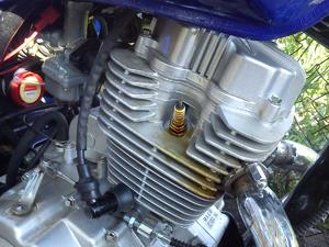

sneke Опубликовано 8 июня, 2013 Жалоба Опубликовано 8 июня, 2013 Что за хрень может быть : нагар появился на цилиндре на 3х рёбрах возле входа правого глушака... ( он затянут хорошо) Цитата
zonder Опубликовано 8 июня, 2013 Жалоба Опубликовано 8 июня, 2013 Значит сифонит соединение.Фото проблемного места-в студию! Цитата
sneke Опубликовано 8 июня, 2013 Жалоба Опубликовано 8 июня, 2013 Из под свечи!!! Может заменить? И сразу вопрос вдогонку - чем чистить нагар? (Свечка затянута) Цитата
zonder Опубликовано 8 июня, 2013 Жалоба Опубликовано 8 июня, 2013 Да нет, Из под свечи!!! Может заменить? И сразу вопрос вдогонку - чем чистить нагар?DSC_0004.jpg (Свечка затянута) Свечу может и не нужно,а кольцо уплотнительное-менять!Нагар-всякая химия есть в продаже! Цитата
sneke Опубликовано 8 июня, 2013 Жалоба Опубликовано 8 июня, 2013 Спасибочки , будем лечить. Залил сегодня полный бак , вот полез свечу смотреть - одна капля упала на руку , оказалось бензин! А я еще и с бычком был!!! Датчик бензина плохо был прикручен снизу бака! Усё вроде протянул , а про это как-то забыл! Хорошо не спалил... Цитата
